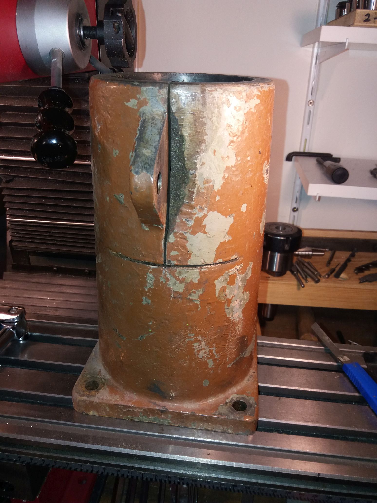

Mám tu stojan na vrtačku s ulomeným okem na sevření sloupu.
Nemám svářečku a proto bych rád slyšel radu či nápad jak to opravit bez ní.

Nech si to zavařit někde v dílně. Tady není jiné cesty.

Jiná cesta je. Uřezat i to druhé ucho a udělat na to objímku.

Ja bych to jednoznacne varil, ale to ti moc nepomuze. Pajet muzes?

Dal by som tam objímky- z dvoch polmesiacových segmentov+ dva imbusy. Jednu objímku hore druhú dole pod to zbývajúce ucho. Príp by si ich mohol zaaretovať červíkmi.

Děkuji za nápady - ale sváření nemám a ani není co přivařit !!!!!
Tohle je nálezový stav sloupu!

Jenže v tomle místě se sloup nepohybuje. Objímka je nejsnadnější řešení. Nebudeš alepoň muset po vaření řešit, že tam ten sloup nejde zpět a nebo naopak nejde správně stáhnout. Je víc než optimistický, čekat že ta přesná díra na sloup přežije vaření bez úhony.

no a já bych to ucho neodřezal celé, ale udělal bych z něj drážku pro tu objímku, aby nepadala dolů.
nakonec i ta objímka jde udělat tak, aby mezi sebe sevřela to ucho ... každopádně jakákoliv objímka - to bude dost materiálu na polotovar

Zbýňa > TIGem a rozumnym postupem te valcove dire clovek nic neudala, to neni zadny problem.

Proč by se to mělo deformovat? Udělám si stejný průměr jako je sloup a můžu vařit. Když to zavaří dobrý svářeč, nebude poznat nějaké poškození.

a nešlo by prostě z nějakýho 8-10 plocháče udělat půlkruh ( doklepat to podle toho stojanu) a ohnout tam to ucho a prostě to na několika místech k tomu stojanu prošroubovat .

Jestli je vevnitř sloupu prázdno, tak si udělej druhý ucho podle prvního, a navrtej je a se sloupem sešroubuj třeba 4ma šroubárna durch plášť a mohlo by to stačit. To oko může mít širší základnu aby se to oko nemělo snahu vyvracet. Může mít i protikus vevnitř, aby se to pěkně stáhlo. Všechno uděláš na frézce.
Jinak svár.
Teď koukám že ve středu bejt nic nemůže, takže bude záležet na síle té stěny, jestli je silná alespoň jak matička šroubu, který bys použil.
