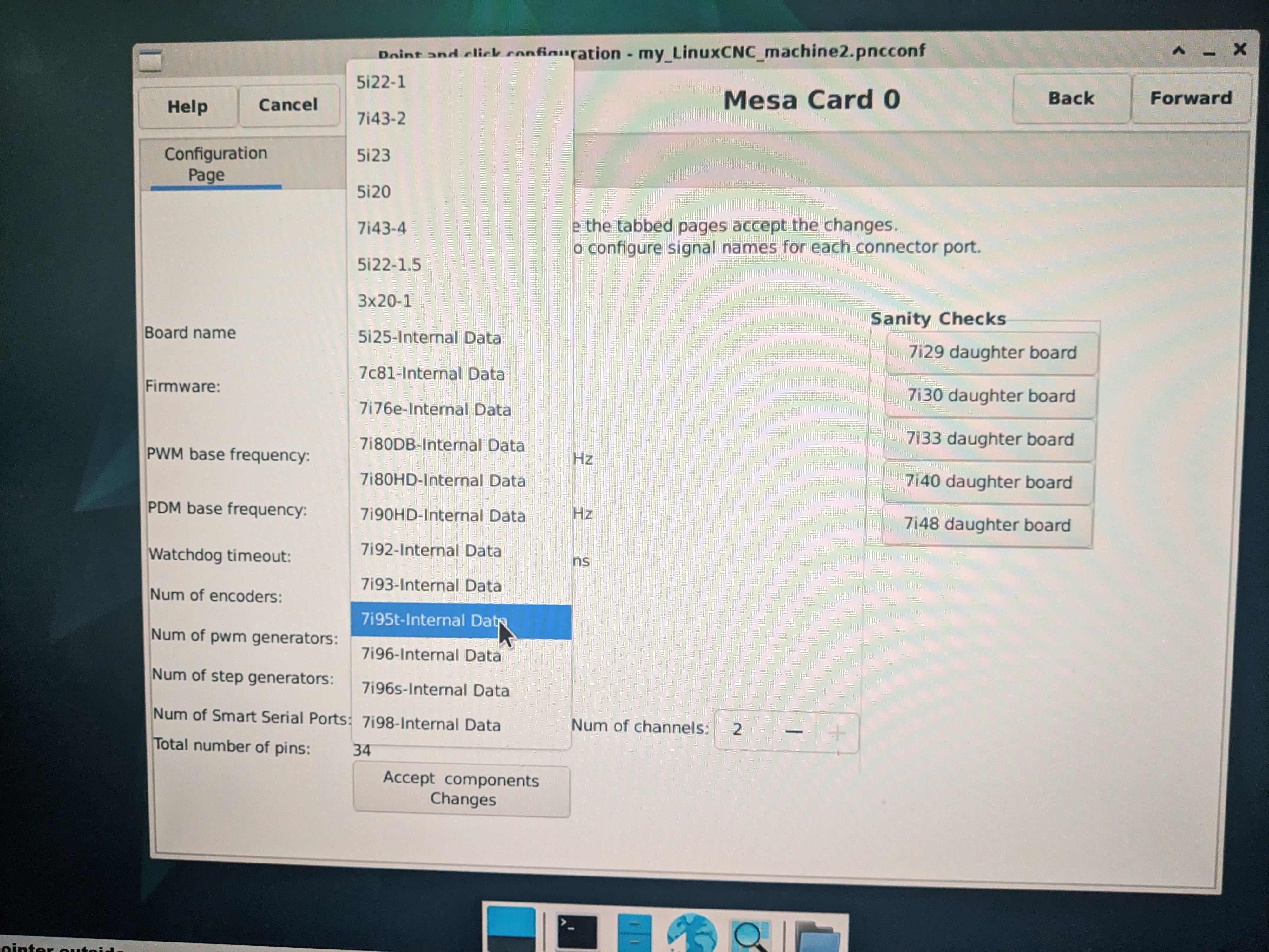

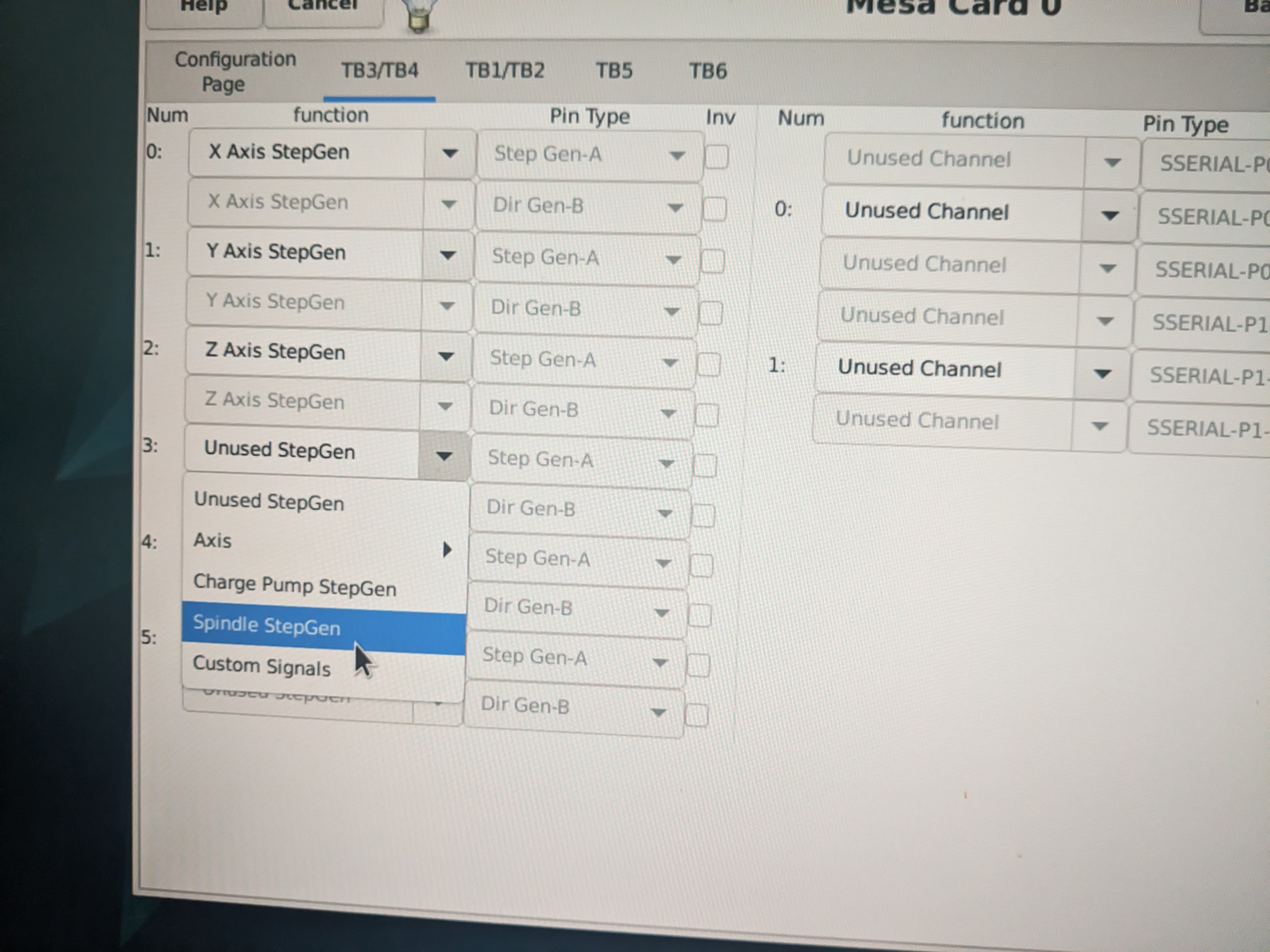

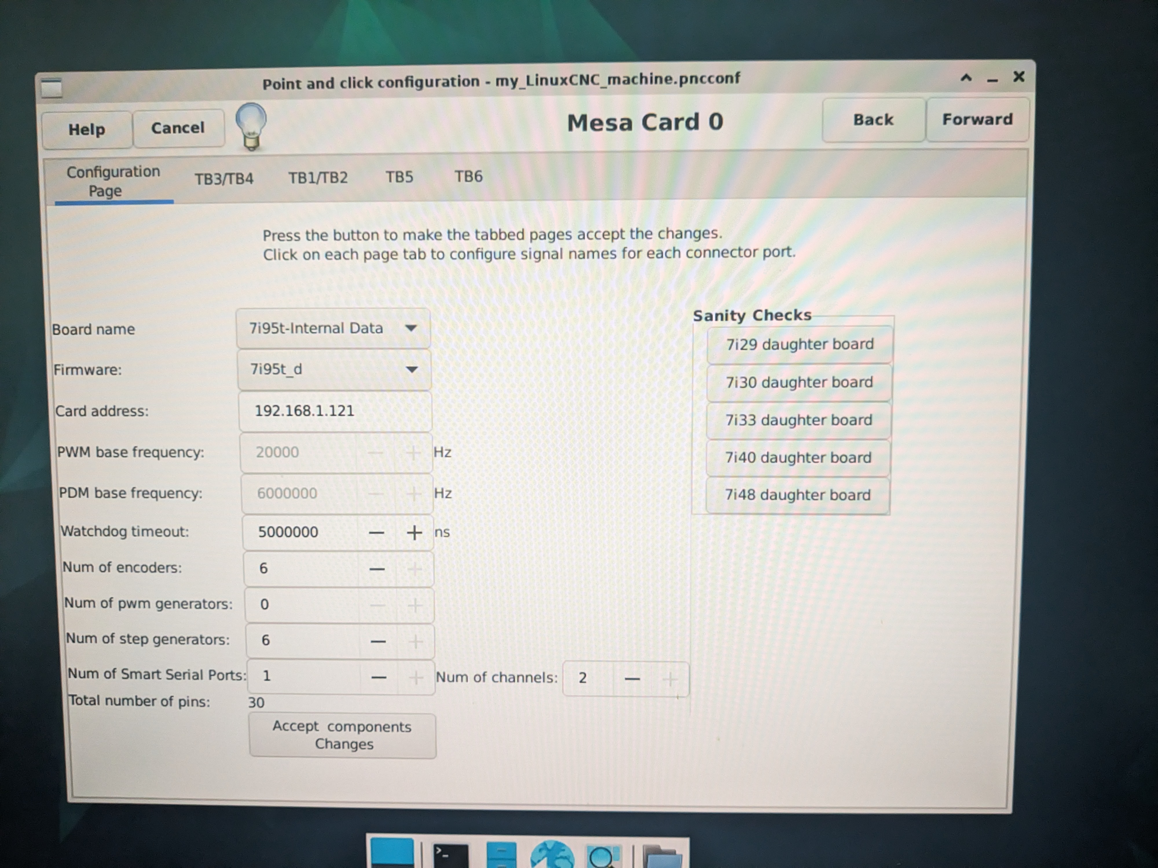

PNCCONF pre 7i95T so Step-gen vretenom
ake je charge step vreteno (priklad ..) ?

Nejjednodušší je to zkusit vygenerovat. PNCconf vygeneruje konfiguraci s mnoha soubory. Nejdůležitější dva jsou *.ini a *.hal.
Mesa karty jsou ovládány driverem hostmot2 zkráceně hm2.
Manuál k hm2 je zde:
https://linuxcnc.org/docs/devel/html/dr ... tmot2.html
Jak jsem psal dříve, já si vřetena vždy píšu v HALu sám. Příjde mi to jednodušší, než zkoumat, jak je udělanej konfigurátor a jak to napasovat na konkrétní stroj.

este snad : co je " charge pump stepgen " ?
teda asi vstup s budenim nabojovou pumpou ....? ale nejaky konkretny priklad drivera ..
edit : tak si odpovedam sam:

tak ten PNCCONFG naozaj funguje...
step-dir os X a step-dir vreteno
