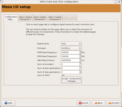

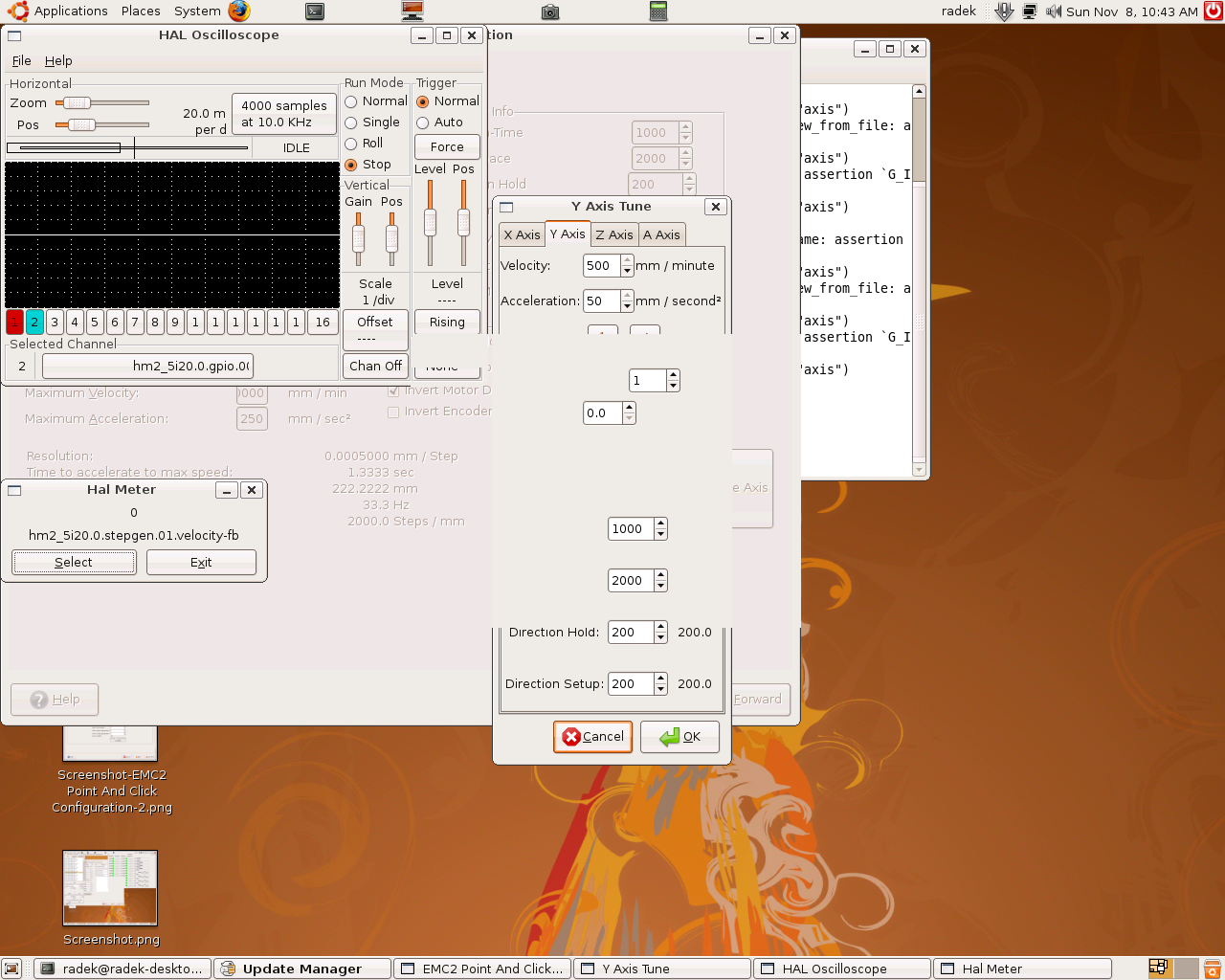

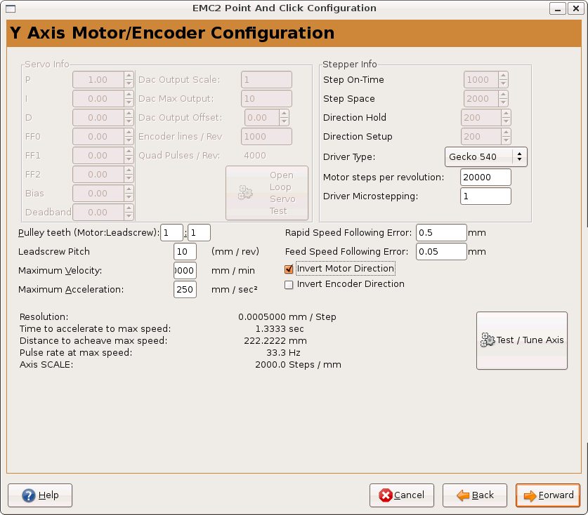

V současné době je soucásti EMC od verze 2.4 v beta vývojové podobě. Má hned několik "BUGS", ale je použitelný a dokonce se stává ze INI a HAL z něj FUNGUJE napoprvé, ale je potřeba se stím trošku "poprat".
Pozor při některých akcích nesedí převod a zápis jednotek autor má trošku problémy s metrickou soustavou, ale pracuje na tom.
V kořenovém adresaři je potřeba přepsat název adresáře :
sudo nautilus (povoleni práv pro přepis dat v jinak chráněné oblasti disku)
lib/firmware/hm2/5i20
na:
lib/firmware/hm2-trunk/5i20

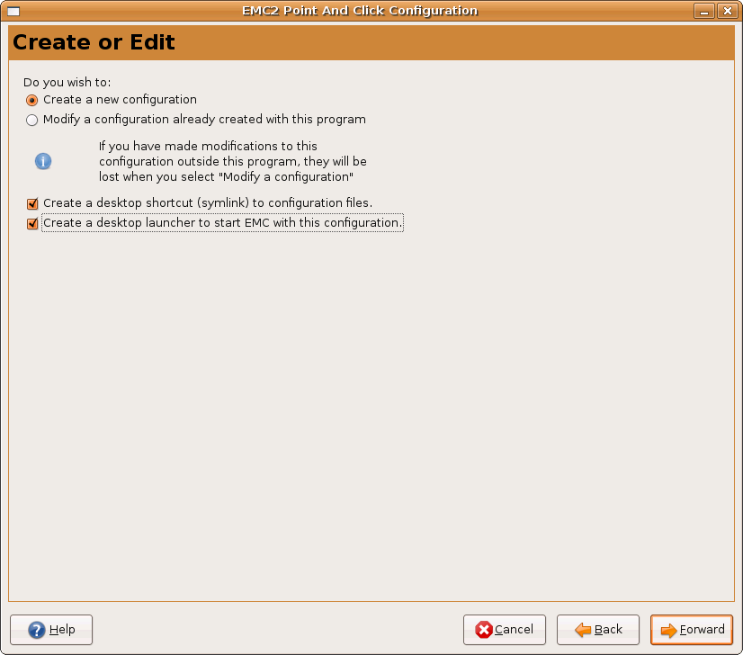

Spuštení programu se provadí následovným zadáním příkazů do terminálu:
cd ~/emc2-trunk/src
export LC_ALL=C
export LANG=C
. scripts/emc-environment
pncconf

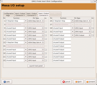

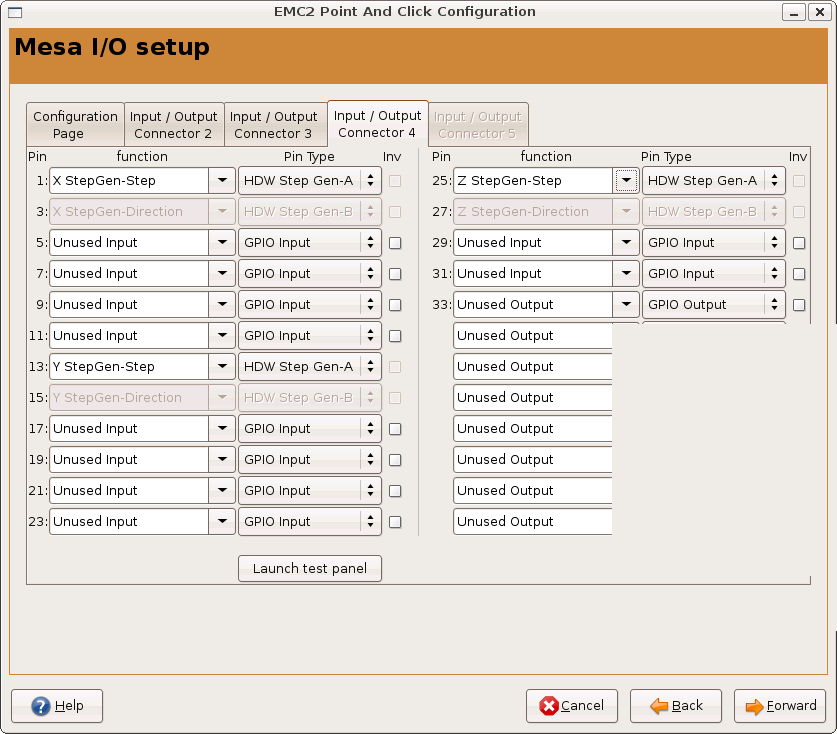

V PNCCONF jsou graficky vyvedeny a nalinkovány snad všechny možnosti EMC s podporou Mesa což opravdu chybělo a především je to dobrý vzor něčeho jak to má vypadat.
Z českou verzí Ubuntu je trošku problém který tkví v tom že je potřeba přejmenovat některé adresáře na původní anglické.(Plocha = Desktop)
