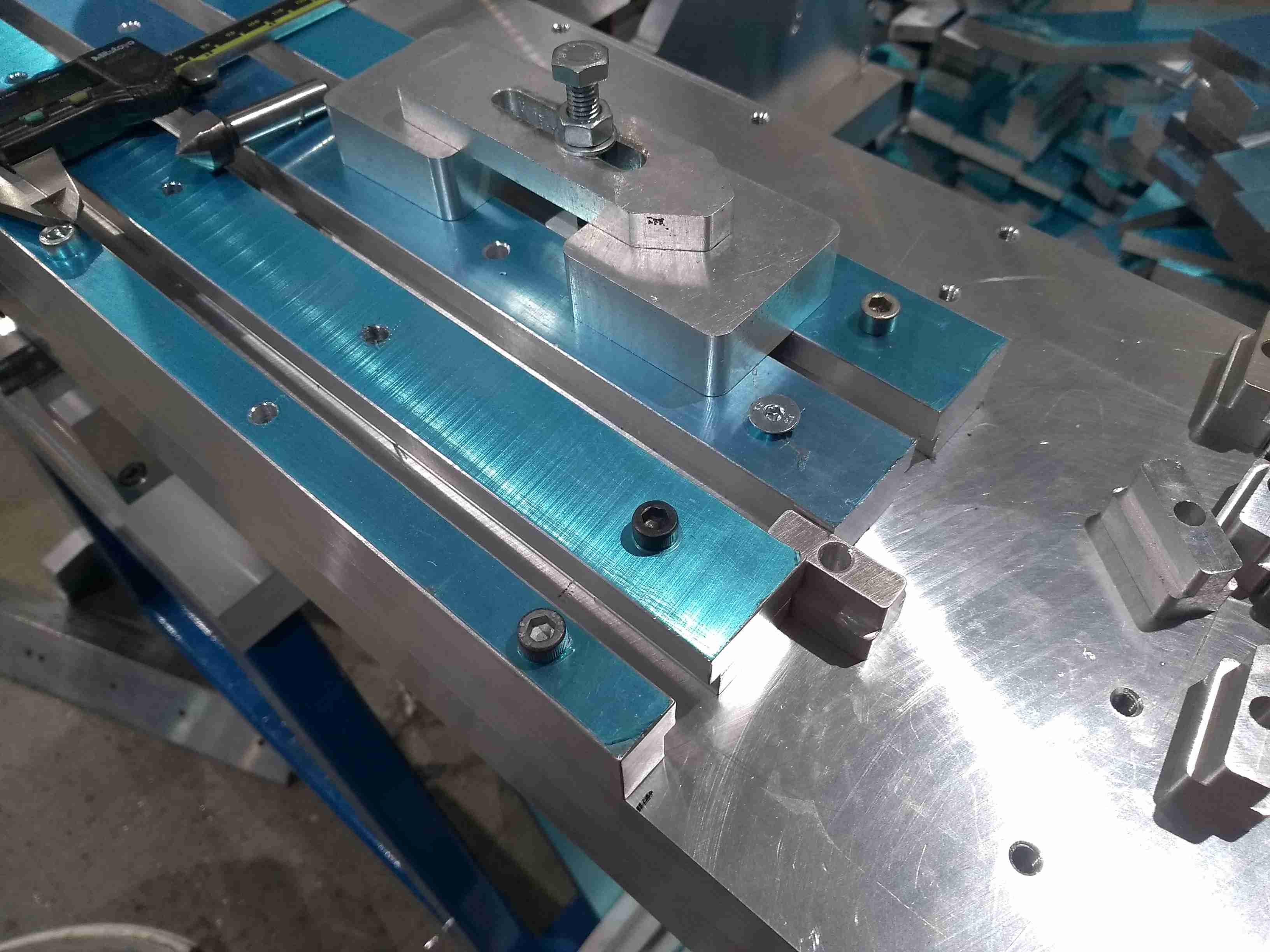

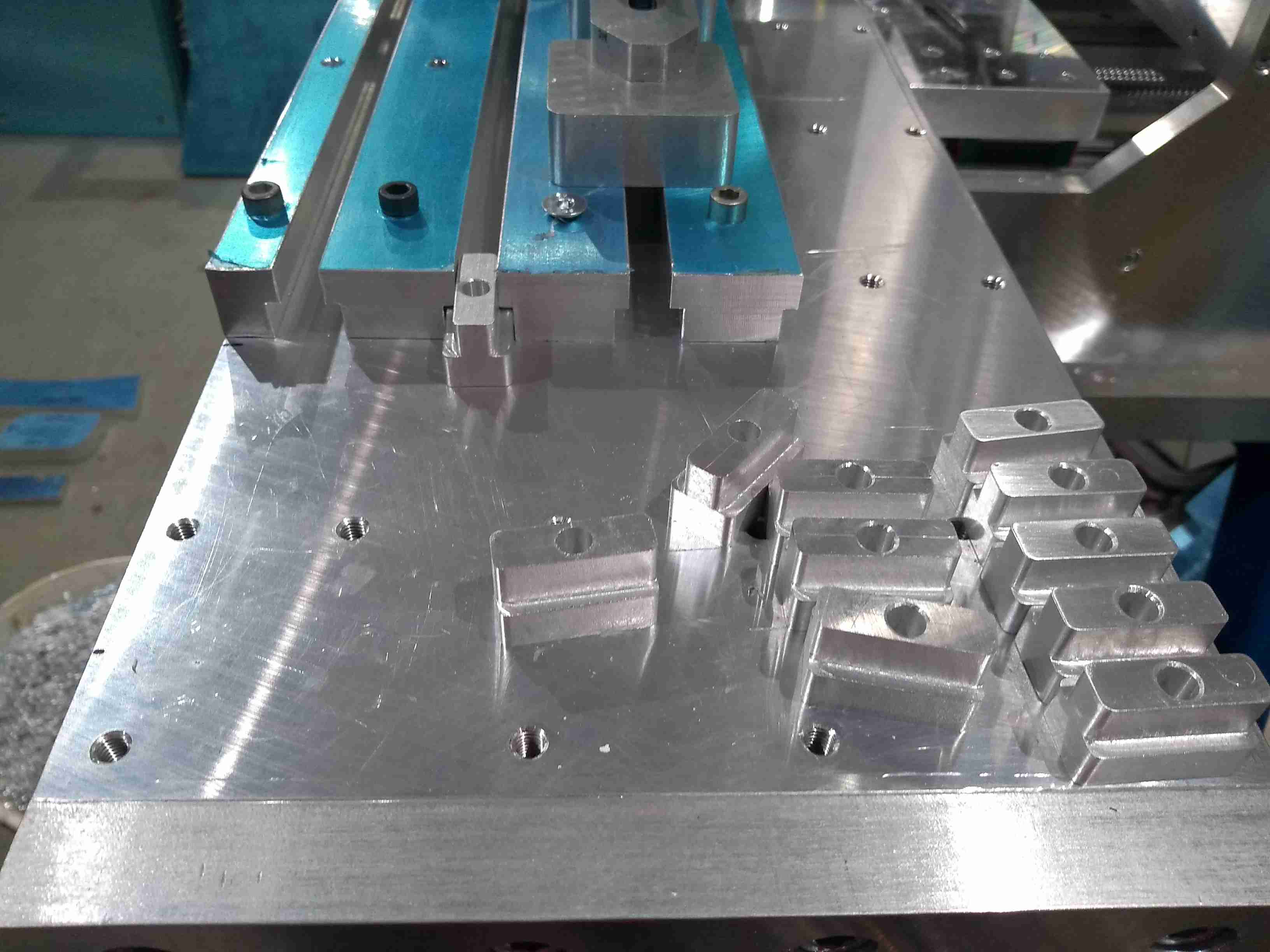

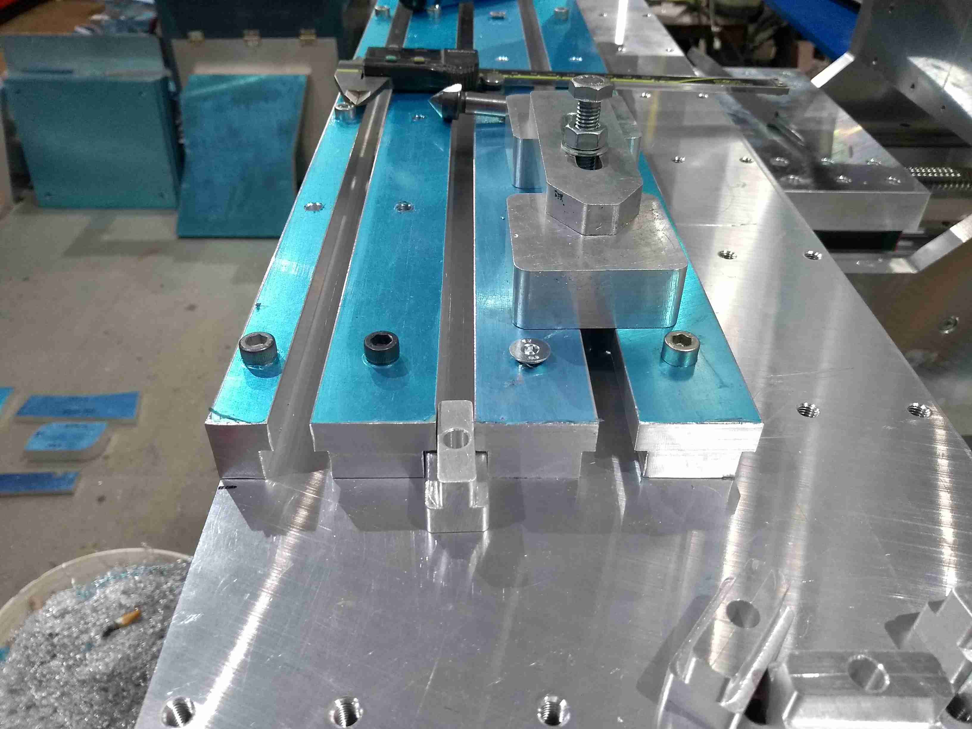

robyb
Příspěvky: 343
Registrován: 21. 11. 2018, 8:05
29. 9. 2020, 9:00
Cez vykend som trochu potrapil svoj CNC Router a vyrobil som si listy a matice do T-drazky.
Este to dam na tvrdy elox aby sa povrch pri praci na freze neposkrabal.
echt
Příspěvky: 748
Bydliště: vysočina
29. 9. 2020, 9:48
koukám že sis nenechal poradit, (abys v těch lištách udělal zespoda slepé závity + šrouby zespoda - nechtěl bych ten stůl se šrouby z vrchu čistit - tedy pokud ty zahloubení nějak ve finále nezaslepíš - ale i tak je to práce navíc)
ps. ty drážky by měli být v lajně s geometrií stroje + by měly mít nějakou solidní toleranci - abys měl nějaký komfort při upínání přes kameny
asi by pomohlo ty lišty zapustit do desky, nebo je s kolíkovat ?
ještě ti na těch lištách chybí sražení 45° - (náběh pro kameny + ochrana hran proti poškození)
Mrosconi
Příspěvky: 2102
30. 9. 2020, 6:33
Schválně, jak dlouho vydrží eloxovaný povrch nepoškrábaný?
Co je to prosím za slitinu?
Nevysmívám se, jen se ot na zkušenosti, protože třeba eloxovaný stativ z ALU 6061 byl poškrábaný během prvního použití.
Díky
