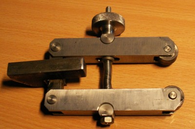

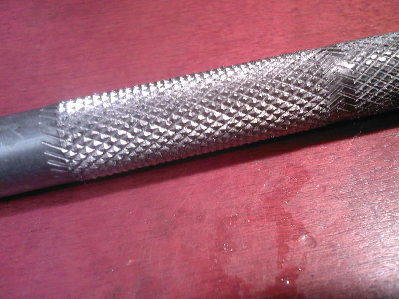

Tak jsem zkoušel dál, tentokrát jsem fakt zbral fest a výsledek, alespoň pro mě OK. :lol: Je to ta levá strana.

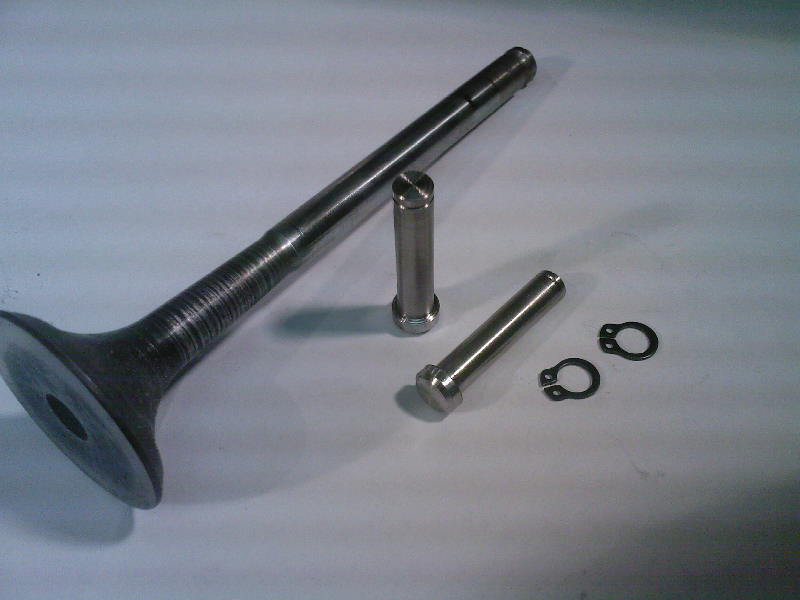

Jinak pro tumlíka: tak ty lož.jehly jsem nesehnal a tak jsem to vytvořil z toho ventilu, radeca mi bylo líto. Ty vago, nikdy bych neřek, že je ten ventil tak tvrdej. Použito z fiata.

Jsem rád že se zadařilo.

Mi dneska přišly kolečka z renaru (sem vejral-včera rano objednáno a dneska to přišlo :shock: ) .Mám 1mm kolečka a 0,6mm,což mi připadlo dost jemný,když sem to uviděl .Tak až zbude čas,tak se do toho taky obuju.Jinak ventil je dobrej matroš co? :lol:

Kilovolt píše:Mi dneska přišly kolečka z renaru (sem vejral-včera rano objednáno a dneska to přišlo :shock: ) .Mám 1mm kolečka a 0,6mm,což mi připadlo dost jemný,když sem to uviděl .Tak až zbude čas,tak se do toho taky obuju.Jinak ventil je dobrej matroš co? :lol:
Ventil, tvrdej :lol: a křehkej, žádná houževnatost. :cry:
Jinak ty kolečka 0,6 jsou asi fakt dost jemný.

Já mám z Ventilů nadělaný sekáče a supr .No s kolečkama uvidim-kdyžtak doobjednám.Jinak troška inspirace. http://www.finelinehair.com/home/knurlers.htm , http://www.youtube.com/watch?v=rFTF6OYmLYw

Jak to děláte, že se vám ty zoubky pěkně vejdou na obvod kulatiny.
Občas se náhodně trefím s vhodným průměrem, ale většinou mi jdou zoubky přes sebe. Dá se to nějak spočítat?

Picom: chce to číst a nekoukat jenom na obrázky. :lol:

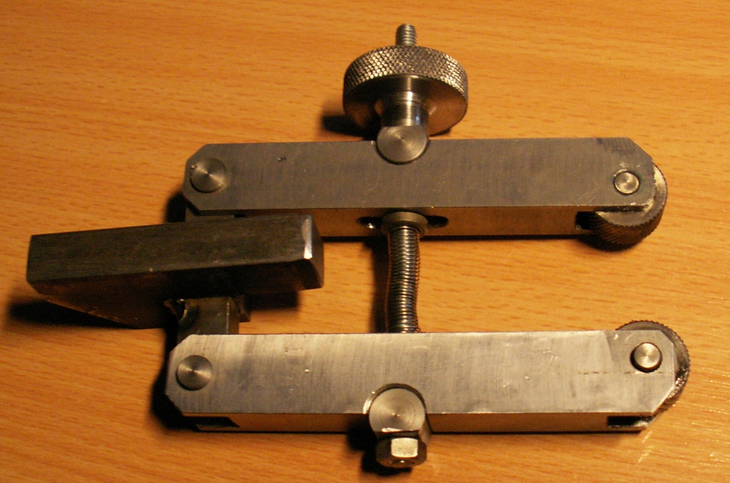

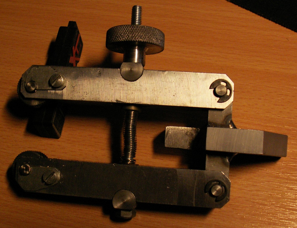

Můj rádlovací vehement-popustil jsem uzdu své invenci a moc to nedopadlo-při rádlování se ukázalo,že se mi kolečka rozcházej o 4mm kvůli tomu subtilnímu držáku (budu to muset dotunit :lol: )
pokusná trubka průměr 15mm,z kraje 0,6mm ,<br />k prostředku 1mm.Tam je krásně vidět to předbíhání
