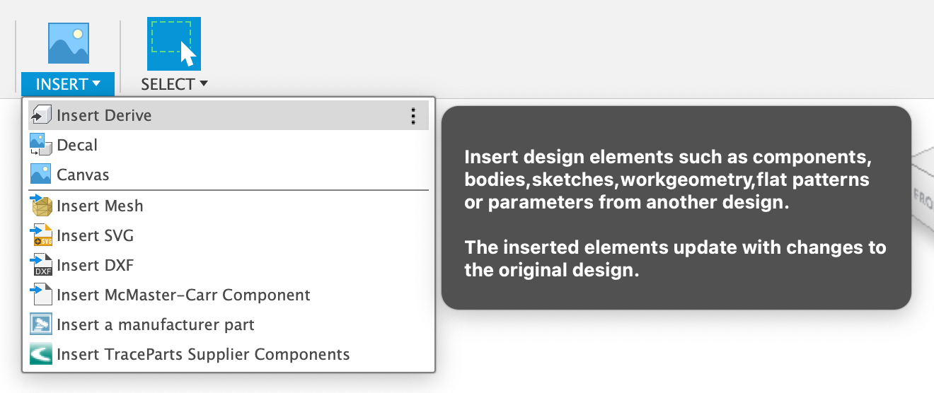

Mám dotaz. Jestli někdo bude vědět. Když mám přípravek, svěrák, sklíčídlo, cokoli co se skládá z vícero komponent > sestava. Když bych ji chtěl přesunovat (kopírovat) mezi projekty tak to jde pouze tak že tuto sestavu exportuju, uložím do PC a v jiném projektu ji musím z PC importovat.
Ale tím se tam zruší všechna histrorie, takže joints tam prostě nejsou. Takže s tím sklíčidlem, svěrákem, přípravkem nemohu pracovat tak jak bych potřeboval.
Někde jsem četl že tohle řeší multi user licence. Že s ní jde přesouvat mezi projekty. Co jsem se koukal na stránky tak ji mají jakože pro týmy o 50 lidech, takže cena už asi nebude tak friendly jako ta standard. Máte s tím někdo zkušenost ? Jde to nějak nebo prostě potřebuju lepší licenci ?
- Příspěvky: 9655
- Registrován: 30. 1. 2012, 10:20
- Bydliště: Mimo ČR
Insert Derive nevyhoví?
