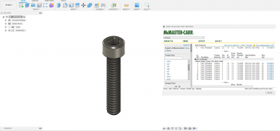

Po dlooouhé době potřebuji rychle namalovat-slícovat konstrukci z jeklů a tak jsem otevřel Fusion 360, nemaje teď nic jiného... :twisted:
To jako fakt ten "výtvor" nemá žadnou knihovnu hotových dílů? :shock:
To jako mám hledat v tabulkách rozměry jeklů a každý rozměr modelavat? O spojovacím materiálu ani nemluvě ... :roll:
Nebo jsem jenom slepej a vytočenej... či existuje nějaký free externí zdroj, který tam jde naimportovat?
Nebo jiná finta jak na to?

Tu je knižnica 3d modelov je zdarma https://www.traceparts.com/sk

Skús otvoriť knižnicu McMaster-Carr, neviem ako jakle, ale spojovací materiál tam určite nájdeš aký chceš

No ja neviem, ale podľa mňa to s tými skrutkami jednoduchšie ani nemôže byť - otvorím katalóg McMaster, nájdem si veľkosť akú potrebujem a rovno ju importujem do modelu, všetko priamo vo fusione. Dokonca sú v tom katalógu veci ako ozubené remenice a podobné veci a nič ti nebráni, aby si si ich nestiahol a nevyrobil sám.
