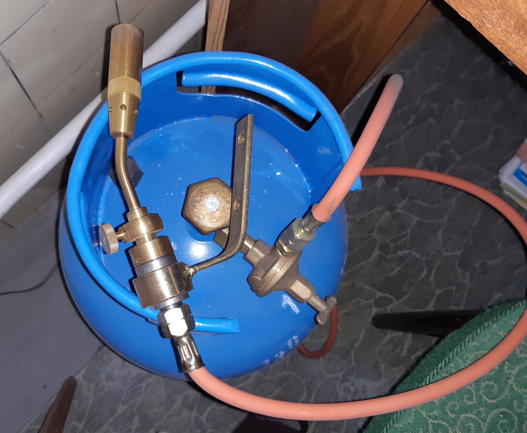

rawen píše: 6. 1. 2021, 8:33 Když už jste se dostali až sem, máme doma na tavení skla (vinuté perle) kahan na plynný propan bez kyslíku, dává to něco přes tisíc stupňů, ve srovnání s těmi autogeny dělá širší plamen. Bomba na 10kg je levná, vydrží dlouho...
Akorát ty kahany (hořáky) se blbě shání a jsou určeny k upevnění na stůl. Pro nahřívání to není moc do ruky.
(Kahany na pb skláři neradi, protože i s kyslíkem vychází nižší teplota.)
Radek
... dej sem prosím foto, jak ten kahan na sólo Propan vypadá. Díky.

prosím...

rawen píše: 7. 1. 2021, 12:15prosím...
Já Bartovu poznámku pochopil, ty ne :D Napsal jsi totiž propan, čili čistý, ne mix propan-butan s ještě nějakejma srač... co máš na fotce. Proto ta reakce :lol:
Příspěvky: 10269
7. 1. 2021, 12:57
Nevím jestli si to pamatuju přesně ale v naší výdejně co patřila plynárnám prodávali čistý propan ?? v červeně nastříkaných lahvích jako jsou na propanbutan a používalo se to do nějakejch sklářskejch provozů cena asi o 100kč dražší .

fmodel píše: 7. 1. 2021, 12:57 Nevím jestli si to pamatuju přesně ale v naší výdejně co patřila plynárnám prodávali čistý propan ?? v červeně nastříkaných lahvích jako jsou na propanbutan a používalo se to do nějakejch sklářskejch provozů cena asi o 100kč dražší .
... jo,jo, pamatuješ si správně. Nejčastěji červená bandaska, bral jsem to na topení na stavbách ve 33kg. Dnes už si nejspíš pojede každá firma svojí barvu. Čisty Propan mají bohužel málo které měnírny. Výhřevnost mi přišla stejná, cenový rozdíl býval .. 100-150kč, trošku méně to smrdí a při prázdné bandasce netahá člověk stále vodu. Do karavanu bych to asi řešil, na stavbu praxe ukázala, že to je fuck.
