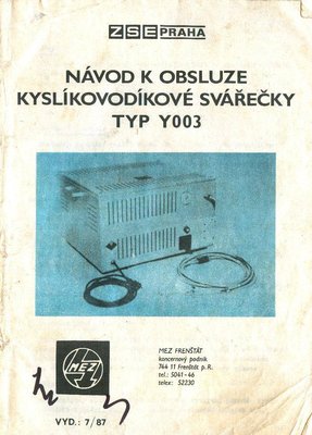

dostala se mi do ruky - dosud nepoužitá, skoro historická svářečka a to dokonce s návodem. No, návodem, je to víc popis jednotlivých dílů bez nějaké hlubší moudrosti co s tím. Už jsem to nakousl v jiném vlákně - ale tam to nepatřilo.
kromě klasiky vyvíječe a jakéhosi mezistupně - plnící nádoby je u svářečky ještě volitelně "Směšovač" - utěsněná nádoba která se naplní "redukčním činidlem" (lihem 0,7l náplň) a tudy nad hladinou prochází HHO.
Příkon svářečky je uveden max. 3,5 kVA. a výkon max. 600l / hod. Je u toho malý hořák u kterého je jeden vstup zaslepen. Ten plánuji použít na PB -
Princip jako takový komerčně stále existuje - třeba http://www.ebay.com/itm/OXYGEN-HYDROGEN ... SwxN5WUbLk
Nyní pročítám web a sháním informace co a jak. Používáte to někdo ? a k čemu to používáte, co s tím jde dobře, co s tím nejde vůbec .... co a jak při míchání s PB ...
díky za rady :-)

je to opravdu na hodně malé věci , dělá se tím šperkařina a používají to v elektrotechnice třeba při zapojování elektromotorů kde se zkroutí dráty a konec seosmahne plamenem a měď udělá kuličku.
každopádně jestlybyly články zality elektrolitem tak bych to celé rozdělal a zkontroloval, degradují tam elektrody a těsněnítak aby nebyl průšvih

zalité to ještě nebylo, ale určitě začnu kontrolou všech hadiček, těsnění ... a tlakovou zkouškou vzduchem
ještě k tomu lihu - koukám, že to používají i v číně - a nechávají to tím lihem probublávat. Někde jsem zachytil zmínku, že je to zhášecí pojistka při zpětném šlehnutí - přijde mi to divné, ale ... nejsem chemik :-)
z videa je vidět jak tam ten líh lije a hadička je delší než ryska na nerezové nádobě. (ta česká ale probublávání nemá ?)
