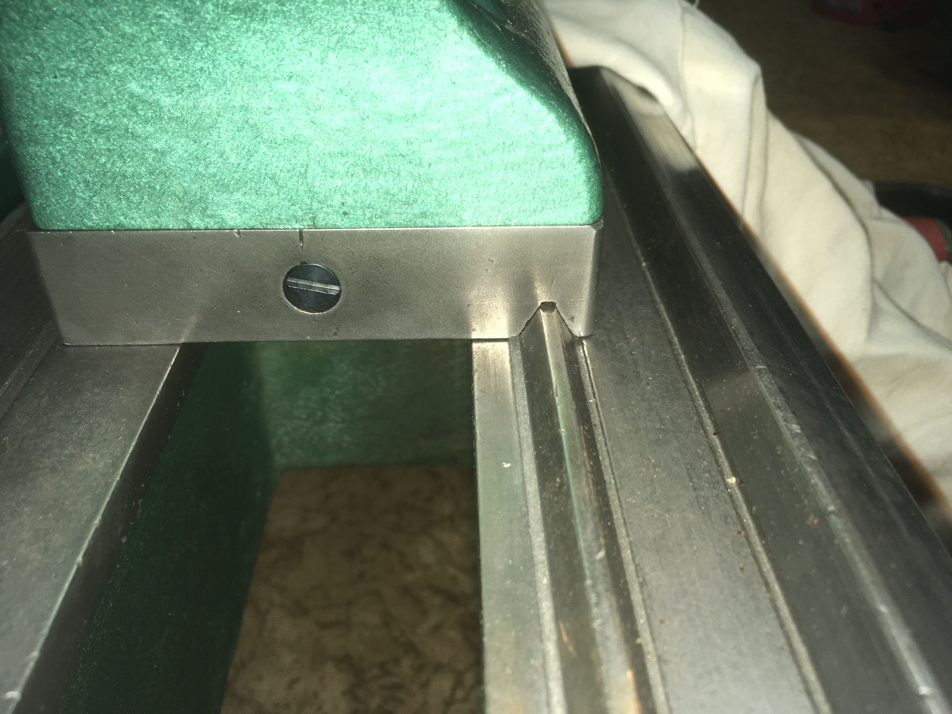

Dneska jsem v dílně změřil ten velký průměr kuželové dutiny ve vřetenu a je to také těch 28,8
Já nejsem brusič ale tvrzení , že by měl kužel sedět lépe v zadu nepovažuji za "správné".
Vždy , když jsem soustružil nějaké kužely a nebo si je nechal brousit , jsem se naopak snažil aby
seděly v celé délce kuželu.
Podle mne máte ve vřetenu také metrický kužel 1: 20 jako já ve starším modelu no a když jste do dutiny vložil redukci morse 4 tak tam sice vložit šla a i držela ale pozor!!! kuželovitost je jiná
u Morse 4 1:19,254 a proto se vám to tam "nesedí" a hází. Doufám, že jste tměl při broušení to vřeteno dobře vyrovnané. Zda kužel sedí zkouším obyčejně tak, že kuželovou plochu nabarvím
klidně obyčejnou lihovou fixou, potom sesadím kužel a po opětovném vytažení prohlédnu, zda je barva setřena rovnoměrně a nebo zda " táhne jen někde" Určitě existuje nějaký sofistikovanější způsob ale mně tohle zatím stačilo.
Teď k lunetě z JSO 5 Výška lunety od rovné části základny do středu lunety je 125mm a výška do sředu vřetena od základny vřeteníku je také 125mm tak, že výškově to je v pohodě.
(Na lože jsem to posadit nemohl protože to nemám v dílně)
Zjistil jsem ale jiný rozdíl. Vřeteník, koník i luneta jsou vedeny stejným vedením no a u vypůjčené lunety Z JSO 5 je úhel vedení jiný ( 90 )než u mého staršího soustruhu. Jaký úhel je na JSO 4 nevím. Na fotkách je jasně ten rozdílný úhel vidět.
Tak, že já nemohu na svůj soustruh použít lunetu z JSO 5 ale použít jí jako model to by šlo,drážku si každý udělá jakou bude potřebovat. O víkendu to ještě zkusím posadit i na to lože.

Vyzkoušel jsem lunetu z JSO 5 položit na lože z předchůdce JSO 4 a luneta stranově i výškově sedí dobře ale jak už jsem psal rozdíl je v úhlu vodicí drážky. Když se bude dělat odlitek, tak je to jedno, každý si tam vyfrézuje nebo vyhobluje co bude potřebovat ale originální lunetu nelze
bez úpravy použít. To samé platí i pro koník pokud by ho třeba někdo sehnal tak se ta vodicí drážka může lišit podle modelu Zdravím Štěpán
