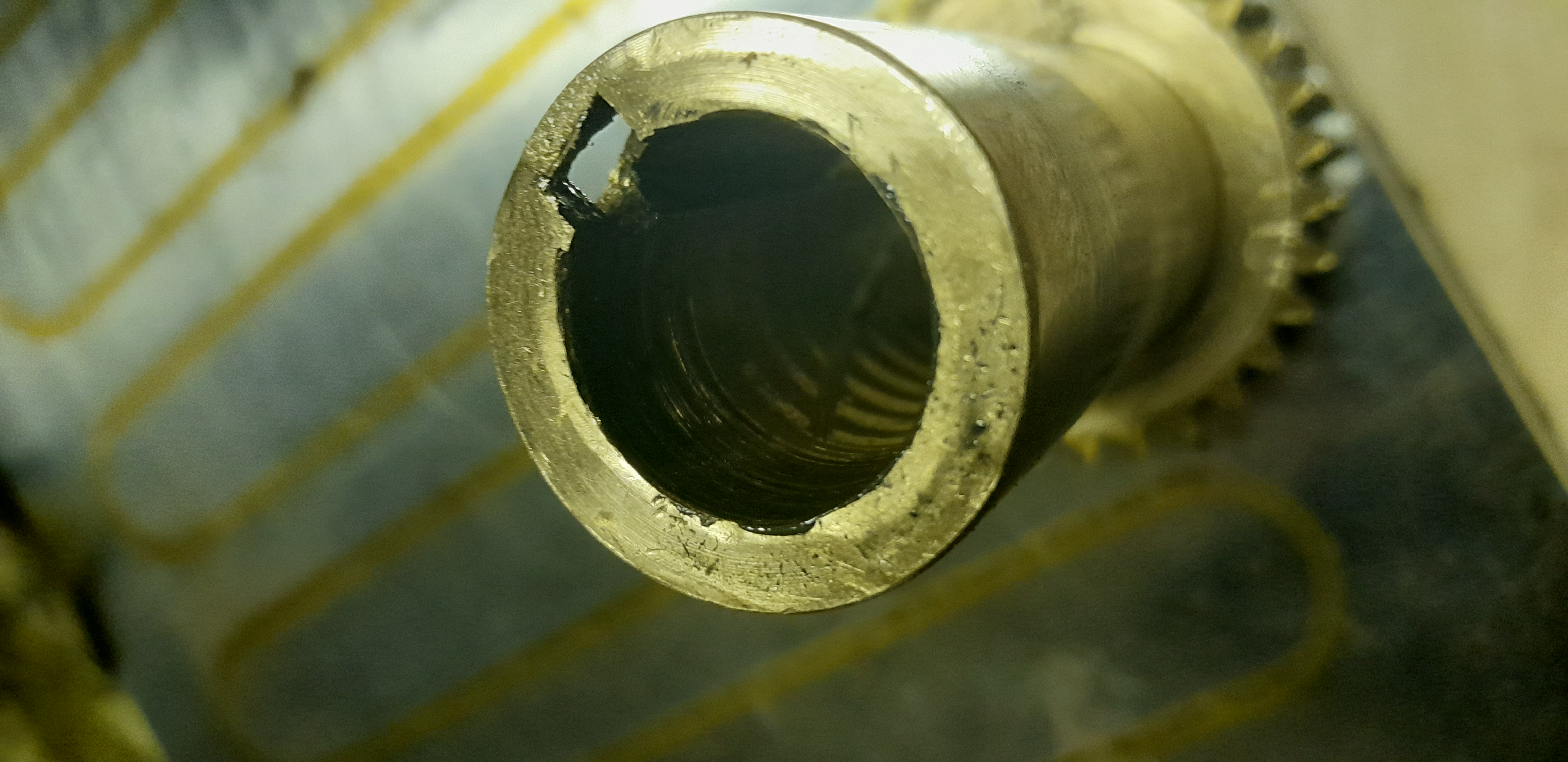

Výber ho von označ si kde má osadenia a na nich meraj hodinkami. Potom zmeraj aj stred či nieje ohnutý maticu výber tiež von vyčistí a skús ju mimo stola natočiť na skrutku.

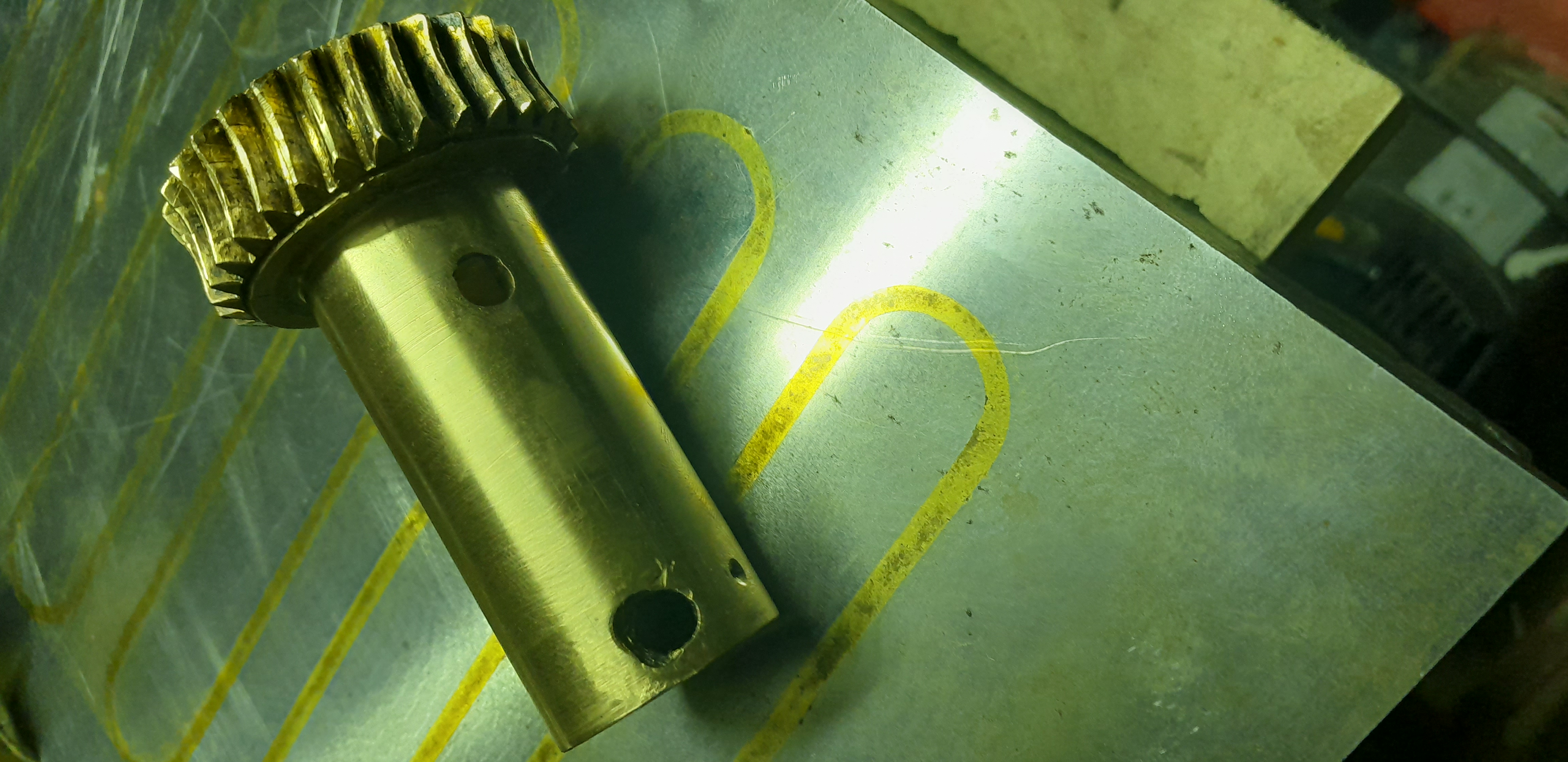

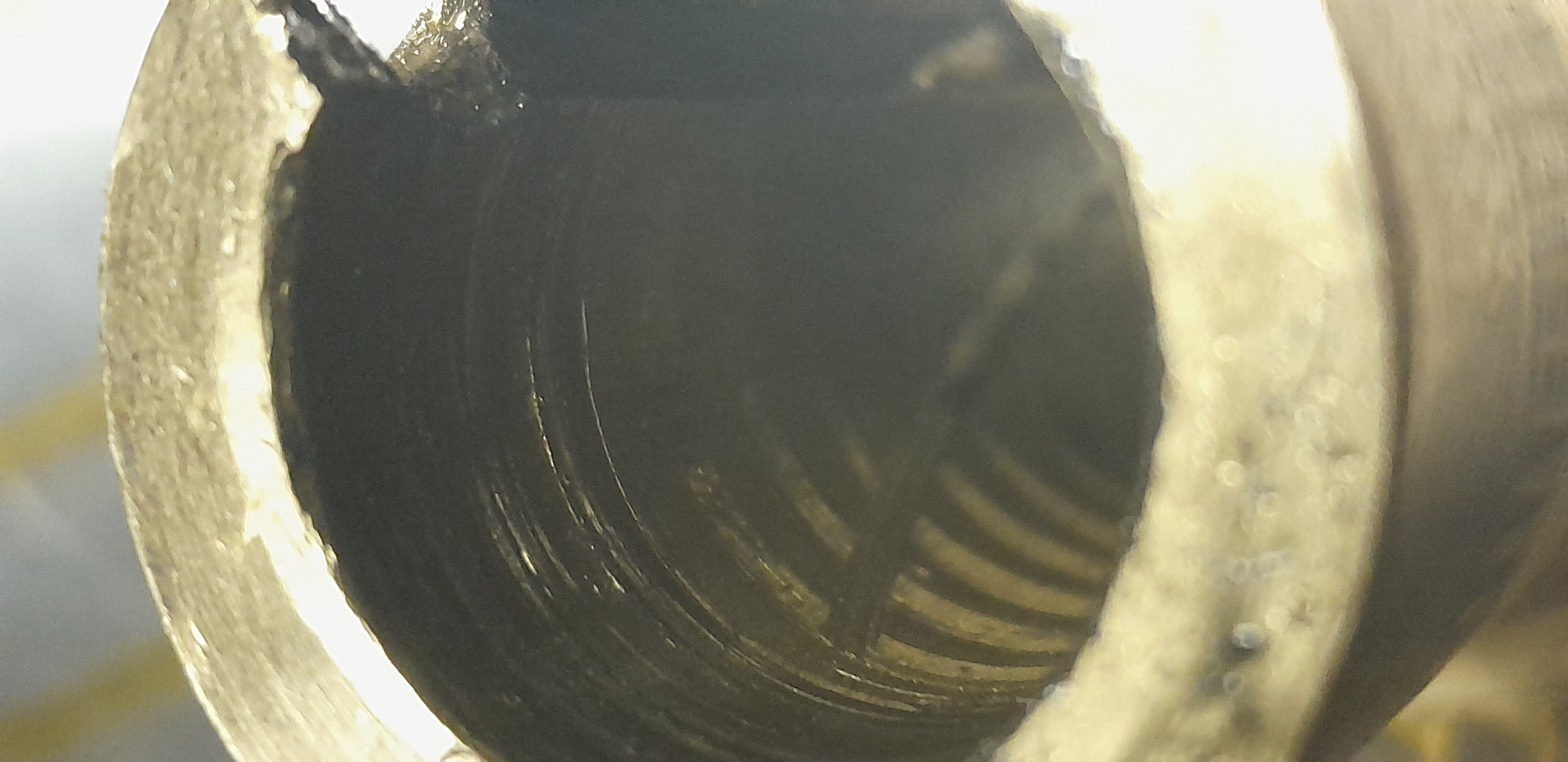

Pridam nejake foto po rozobrati je videt ze ten mosadzny alebo bronz neviem je zoslahany od zavitu zvnutra a samotny vodiaci srob do nho ide tazko aj bez pera a je aj jemne ohnuty co skusim liznut na gulato na bruske a otazka je co s tym vnutrom do akej mieri ma byt tesne

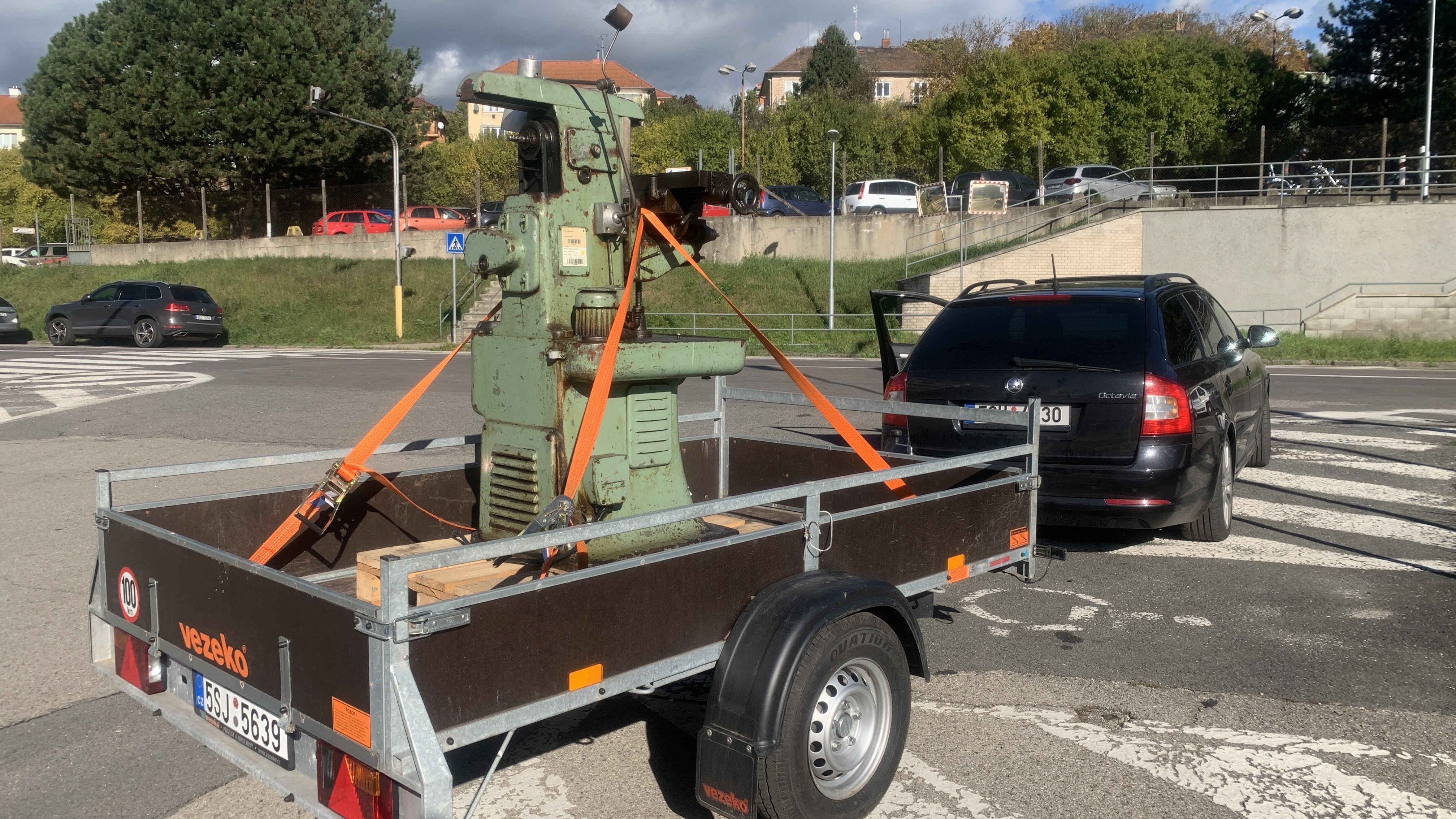

Zbýňa píše: 14. 4. 2021, 6:03 Jestli se dobře pamatuju tak podstavec a sloup spojují zmíněné 4 šrouby a dva kolíky. Já jsem vezl v kombíku vše kromě podstavce (rozebrané na stůl a konzolu) a na vozejku stojan a žirafu kterou jsem to rozebíral a nakládal.
Ted jsem ji vezl cca 350 km na privesu za autem. Poradne prikurtovat a ok. A to byla jeste na palete. Vazi cca 500 kg, takze pohoda.

Alespoň se stolem bych sjel dolů a trámec dal do kufru.... :)

Tramec jsem nemohl sundat, az doma. Cela masina je tak zadelana starym zaschlym olejem ze se to vubec nepohlo. Ale uz se hybe a az na ten problem s nahonem na prevod posuvu se zda OK.
