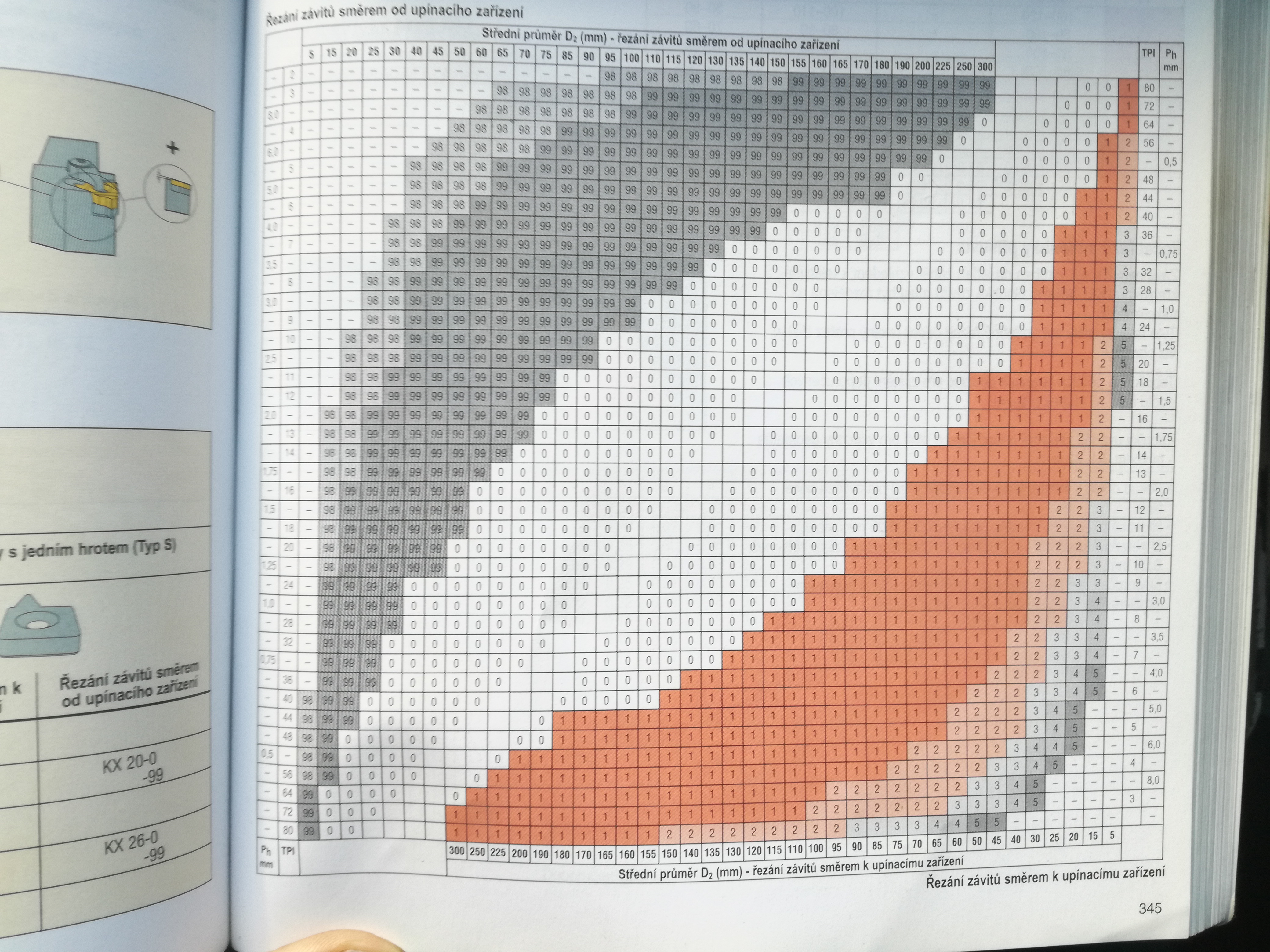

Mohl by se mi někdo pokusit vysvětlit, PROČ v sekci CNC soustruhy někteří mají potřebu :shock: řešit řezání závitů na S28, SUI40, SV18 a podobně?
To samý ty závitový hodinky - to opravdu hlava nebere - on jako někdo na CNC mašině řeže závity s závitovýma hodinkama?

tabulka podkladovych podložiek zavitovich nožov.
sustruh sv18 ,vrtačka

milan584 píše: 29. 6. 2020, 7:18 Mohl by se mi někdo pokusit vysvětlit, PROČ v sekci CNC soustruhy někteří mají potřebu :shock: řešit řezání závitů na S28, SUI40, SV18 a podobně?
Budeš se možná divit, ale já ano a zrovna včera, když jsem dělal šroub TR14x2, v délce 680mm.
Pokud bych měl pouze reverzovat, tak to dělám ještě teď.

peter1 píše: 6. 2. 2022, 7:05 tabulka podkladovych podložiek zavitovich nožov.
Tabulka je sice pekna ale k comu je dobra ked podlozky sa robia 0,5/1,5/2,5/3,5/4,5 stupna
