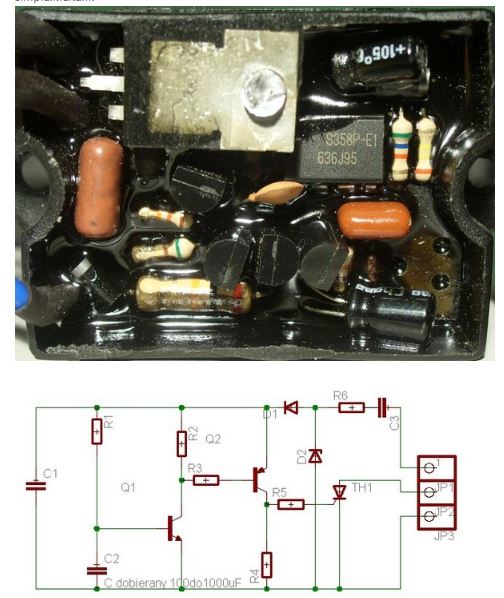

pavlík> ja to mel rozkuchane a prekreslil jsem si schema. Nebylo to vubec komplikovane, jeden tranzistor v inearnim rezimu, tyristor a nejake smeti okolo. Podivam se po tom, ale je to strasne davno.

pavlík> neco mam, rekl bych ze tohle ale neni moje schema , spis neco co jsem k tomu jeste nasel a nezda se mi ten OpAmp (asi bude jen bufferovat baze tech tranzistoru). Jeste pohledam.

Dawe: díky, schéma a obsah krabičky se zjevně asi liší, ale to schéma mi stačí, šlo mi jen o ideu, funkce jasná...

pavlík> OK. Podoba se to trochu myslenkou nekterym tyristorovym stmivacum, ze?

Jeden uP a mamenregulaciu aj rozbeh, sice u pily asi ta regulafia nebude potrebna.

pavlík> Samo roztmivac -Tak to je trefne
