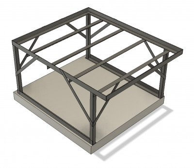

Příspěvky: 9649
Příspěvek 18. 3. 2022, 4:18
Tak nějak takto?
Rám L 50x50x5
Rošt a "patky" L 40x40x4
Nohy ▢ 40x40x2
Zavětrování pásovina 30x2
"Patky" (zrecyklovaný profil z minulé konstrukce) budou k betonovému soklu (který je trochu kratší, proto ten převis) přišroubované každá strana čtyřmi šrouby.
Obejde se to bez toho horního X?
Jsou ty 4 Lka roštu dostatečná plocha pro dno nádoby nebo to chce větší (měli bychom tu příp. nějaký plech)?
Dík, T.

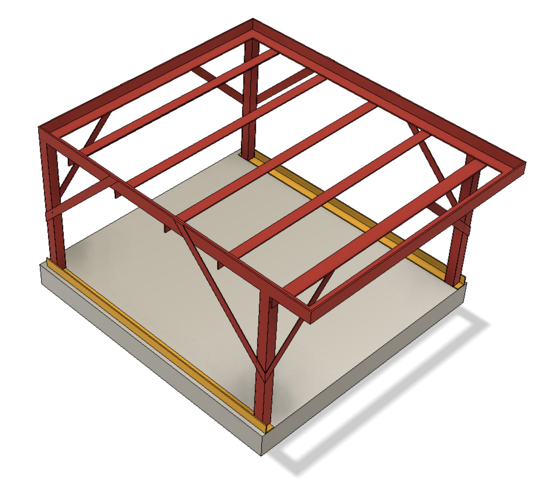

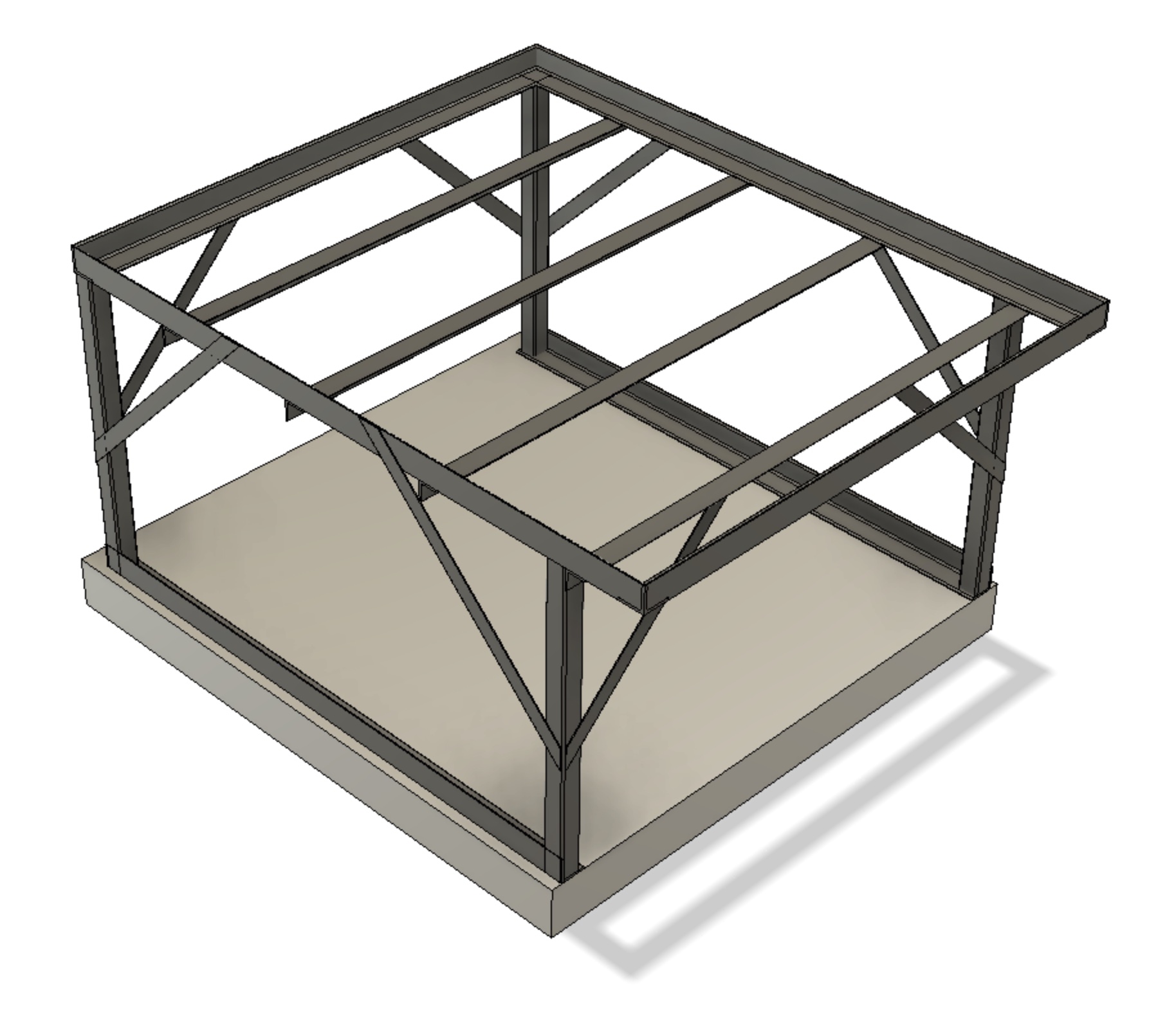

Příspěvek 18. 3. 2022, 10:41
Ještě trochu jinak.
Ty recyklované profily L40x40 ve funkci patek (žlutá) jsou nápad pana domácího, moc se mi to nezdá.

Sranda sledovat. Jen technická, to zavetrovani z té strany která má čelem býti, bude brzy někoho štvát, dvě krabice, nebo dvě kolečka stavební tam nezasuneš, pokud ten úložný prostor vespod plati.
Příspěvky: 9649
Příspěvek 19. 3. 2022, 7:52
Tak já nevím, proč někdo z vás, co víte, jak se to dělá, nevezmete tužku, papír, nenakreslíte jednoduchou konstrukci a nevyfotíte to sem, podle všeho by vám to zabralo čtvrt hodiny.
Ad technická - a co doporučuješ? Vykašlat se na větrování, udělat ho menší, dát dopředu silnější nohy..? Btw. k prostoru se bude přistupovat spíš z levého boku.
Příspěvky: 7627
Příspěvek 19. 3. 2022, 8:03
Thomeeque píše: ↑19. 3. 2022, 7:52 Tak já nevím, proč někdo z vás, co víte, jak se to dělá, nevezmete tužku, papír, nenakreslíte jednoduchou konstrukci a nevyfotíte to sem, podle všeho by vám to zabralo čtvrt hodiny.
tady máš tu fotku
https://www.vodafree.sk/podstavec-ibc-n ... gLQEvD_BwE
rám L50x50x5, nohy jekl 50x50x3
plocháček 30x2 je dostatečný na tah, na vzpěr neunese nic
odkaz jsem ukradl někde nahoře v diskusi
Naposledy upravil(a) testone dne 19. 3. 2022, 8:31, celkem upraveno 1 x.
Příspěvky: 9649
Příspěvek 19. 3. 2022, 8:07
testone píše: ↑19. 3. 2022, 8:03 tady máš tu fotku
Mluvíš o výšce 60cm? Myslíš to tak, že pak můžu veškeré větrování vyhodit? Rošt pro podepření dna jako na mém obrázku?
