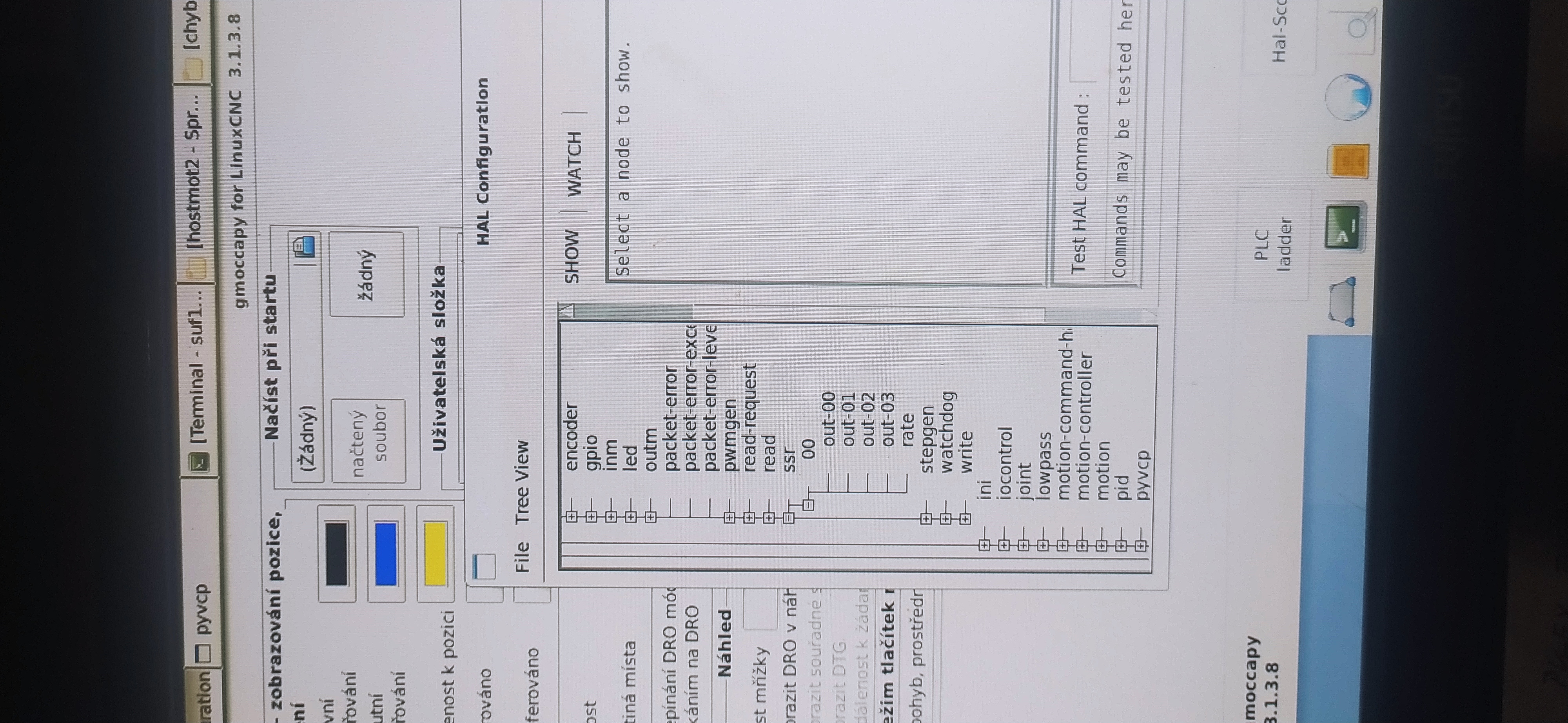

Pokud v pncconf zaškrtnu u enable políčko invert, tak mi Linux cnc při spuštění vyhodí chybu.
Jinak ono se právě neděje. Když klepnu na osu tak gmocapy se osa jako že pohybuje, ale na stroji se osa nepohybuje.
Diody u výstupů z mesa kam mám zapojený enable svítí. + svítí na mese diody u referenčních koncáků

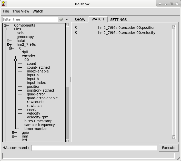

A co ten enkodér? Funguje? Mění se hodnoty pinů encoder, když s ním točíš?

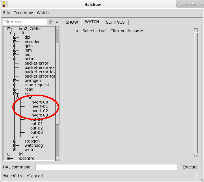

Tak jsem vytáhl ze šuplíku svou 7i96 i 7i96s a začal trochu bádat.
Mě to tam inverzní piny našlo:
Dej vědět, pokud by je tam taky máš.
Pak by stačilo zaměnit:
Kód: Vybrat vše
./suf16cnc.hal:35: parameter or pin 'hm2_7i96s.0.ssr.00.out-00.invert_output' not found
za:
hm2_7i96s.0.ssr.00.invert-00
Znamenalo by to, že je chyba jen v PncConf. Napíšu tedy rovnou na Github, ale až mi to potvrdíš, ať tam zbytečně nezmatkuji.

No, ty invert tam právě nemám. Ale večer můžu zkontrolovat a vyfotit.

Takhle to vypadá u mě.
Co se týká encoderu, tak se asi hodnoty nehýbou, respektive nevím které hodnoty se mají hýbat.
Pokud dám kolonku watch, tak tam ty kontrolky při otáčení blikají.

Tak to je divné, teď jsem schválně, přehrál na své 7i96s jiný firmware a zase vrátil původní a furt ty invertovací piny tam mám.
Takhle nějak by to mělo vypadat:
Kód: Vybrat vše

Jinak co se týče toho encoderu měli by se měnit tyto hodnoty:
