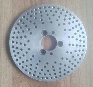

Napsal: 4. 3. 2016, 12:57
od VirtualMan
Radoval jsem se, radoval, že mám "novou" děličku, ale zdá se že trochu předčasně. Dneska mi od pána dorazilo zapomenuté druhé dělící kolečko, a já jsem zjistil, že je to kolečko 1-2, stejné jako to, které už mám namontované na děličce.
Z toho usuzuju, že možná někde běhá po světě jiná dělička, a její majitel je zase nešťastnej, že k ní má dvakrát kolečko 3-4 a chybí mu 1-2.
Jedná se o maďarskou děličku TOF-125 (stejná se dělala i u nás jako TOS-125).
Kolečko má průměr 126 mm, tloušťku 10mm.
Pomůže mi někdo ten problém vyřešit?
Poraďte mi prosím kde sehnat/vyměnit to kolečko 3-4 nebo kdo by ho mohl vyrobit.
Díky Vladimír
Ještě doplním, že chybějící kolečko má mít tyto počty dírek:
20, 23, 33, 43
18, 21, 31, 41
Re: Dělička
Napsal: 4. 3. 2016, 8:30
od RaS
mám tady kolečka k děličce z FNky mají průměr 125 díru 35 a tloušťku cca 7 .. pokud by to třeba šlo použít..
Re: Dělička
Napsal: 4. 3. 2016, 8:36
od VirtualMan
Díky, teď jsem dostal tady na fóru nějakou nabídku k výrobě, když to neklapne, určitě se ozvu. Vyvložkovat tu díru by určitě nebyl pro mne problém. Hlavně jestli bychom se dostali na požadované počty dírek.
Re: Dělička
Napsal: 4. 3. 2016, 8:50
od RaS
jsou to originál kotoučky mám jich asi pět typů a všechny několikrát, takže si myslím že by tam takové asi být měli..
Re: Dělička
Napsal: 5. 3. 2016, 11:40
od Kokr
Chtěl bych se vás zeptat jestli nevíte co je toto za děličku a jak se s ní pracuje koupil sem ji spolu s otočným stolem a svěrákem jako sadu moc díky za odpovědi a omlouvám se že to není uplně k tématu
Re: Dělička
Napsal: 5. 3. 2016, 12:32
od VirtualMan
Výroba zadána.
Děkuji všem, kteří nabídli pomoc!
