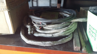

ad 2. môžem ešte raz rozmotať kábel horáku a vodič pilotného oblúku omotať na vodič hlavného oblúku. tak?
zatiaľ robím údržbu káblu horáku a mám to v takomto stave, tak nie je problém to spraviť.
sú to 3 hadičky, silový vodič a vodič pilotného oblúku. pôvodne tam boli ešte 2 káble, ktoré sa nevyužívajú, tak sú von.
gumová hadica bola po celej dĺžke a pôsobením neustáleho pohybu v žlaboch sa to vo vnútri normálne zauzlilo, tak som to musel otvoriť. či boli tie vodiče skrútené sa už nedá zistiť
tienenie na kábli horáku momentálne mám, na nový to chcem skúsiť bez.

najprv som rozchodil nový zdroj aj komplet s ovládaním, dal som ho na opačnú stranu stroja a kábel ku horáku som viedol len tak po zemi. stav sa zlepšil asi o 90%, ale aj tak som jeden zákmit na monitore videl.
nasledovala prestavba kabeláže na "diferenciálne" vedenie.
použil som tienený kábel vhodnej konštrukcie, pôvodne z nejakého enkodéru.
na vstupoch rezistory 1k a feritové jadro.
ďalšie feritové jadrá som dal na napájací kábel, na oba konce, nech to nejde do snímačov ani do zdroju.
a znovu som prerobil krabičku X1, nech tam nie je také hniezdo.
a všetky nepoužité vodiče som pripojil v rozvádzači na "zem"
Po týchto zmenách som dnes znovu testoval a nepodarilo sa mi vyvolať chybu ani zakmitanie monitoru. a to ani po opätovnom použití vedenia horáku v súbehu s ostatnými káblami v žlabe.
Je to veľký pokrok, ďakujem všetkým poradcom.
