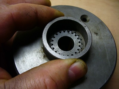

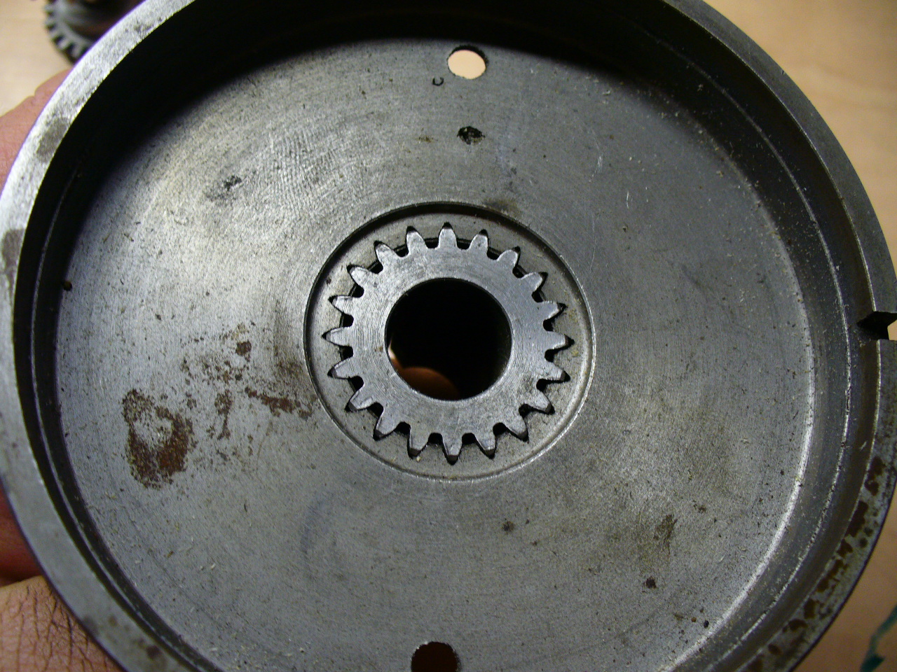

Mambo píše:Tak to se musis naucit pocitat ozubena kola ...
Roztecna kruznice je m*pocet zubu, vyska zubu od roztecne je m takze vnejsi prumer je 20*1+1+1 jestli chces aby to bylo 27 tak to je jiny modul.
Tak potom v takom pripade ked je vzorec spravny mi modul vychadza 1,25.
Co na to TUMLIK???? je tam modul 1 alebo 1,25 ????
Mozes mi prosim ta vygenerovat koleso aj s takymto modulom???
Mambo to počítá správně :wink:
je tam 20zubů modul 1 ! ale znovu opakuji
"TO VNITŘNÍ OZUBENÍ TAM NENÍ POTŘEBA"
když budeš šikovnej tak v obvodu kde to ozubení je si navrtáš na děličce otvory,čtyři by měli bohatě stačit vnitřní průměr kde by normálně bylo vnitřní ozubení bude hlavový toho přesuvného kola (22mm) a do děr zalisuješ kalený kolíky,který si zbrousíš do tvaru zubové mezery.
zasuneš to kolo,natlučeš to tam a je vymalováno :wink:
to vnitřní ozubení je tam jenom jako pro přenos momentu při řezání závitů a to ještě jenom některých,k ničemu jinýmu to tam není a myslím si,že by stačil ten kolík jenom jeden :lol: :lol:
fotky přikládám a bude to určitě přesnější a elegantnější řešení jak pálení po kterým si nedovedu představit jak zajistíš aby ti běželo souose vnější a vnitřní ozubení
já jen aby ses nazadrhával na malých problémech :wink:

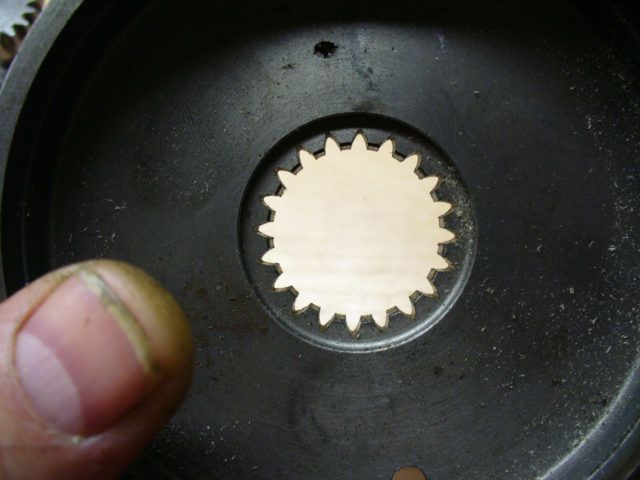

TUMLIK:
Kamarat nemas pravdu ze tam je modul 1. Dal som si pre istotu vypalit aj kolecko z modulom 1 a aj s modulom 1.25.
A to s modulom 1.25 ma vonkajsiu kruznicu 27.5. Skus si premerat ten pastorok kolko ti vyjde.
Koleso s modulom 1.25 tam vojde jedna basen. Zubky niesu celkom idealne, ale v ramci moznosti mi to staci tak ako to je...
Hlavne ze to bude funkcne... :wink:

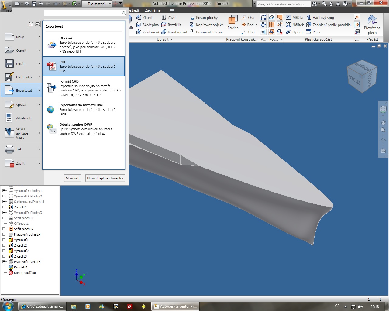

Tak se opět vracím k tématu.
Nevím jak na to, konečný a finální náčrt nemůžu uložit v *.pdf
Nabídka mi to ani neumožňuje, nabízí mi pouze uložit kopii jako bmp.
Pokud to neuložím v bmp., tak si to nikdo nemůže ani prohlídnout pokud nemá Ivnentor nebo CAD a tak to ukládám v bmp a pak zase převádím na jpg. Připadá mi to docela zdlouhavé.
Díky Jirka...
bobik
Příspěvky: 4556
Bydliště: Okres Klatovy
1. 4. 2010, 8:05
Nainstaluj si pdfcreator a místo ukládání to vytiskni do pdf souboru.

Mambo mně naučil zmáčnout PrtScrn.pak přejít do malování a tam s Ctl+V a máš to v JPg.tif PNg

Tak dopredu bych rekl ze obe rady trosku zavadejici (zalezi na verzi inventora) :D, ale rekl bych ze i otazka.
Takze nejdrive ujasneni co chces dostat do pdf. Pokud nacrt co pouzivas jako pracovni k tazeni profilu atd tak to se nedela, pokud vyslovene chces kreslit 2D v inventoru tak se kresli primo v souboru vykres. Pokud mas 3D model tak se z toho dela 2D vykres zase v souboru vykres.
Pokud uz mas nejaky vykres tak se to bud dela (ted nasleduje rozdeleni podle verze)
Starsi verze :
ulozeni obrazku 3D modelu tak jak to vidis: viz baxi
ulozeni vykresu tak asi hold bud mit tiskarnu do pdf (nejktere ne az tak stare verze to maji uz integrovane)
Nova verze:
ulozeni obr 3D modelu je lepsi pres to ulozit kopii (je mozno nastavit rozliseni obrazku)
ulozeni vykresu: nove verze maji primo ulozit do pdf (nejlepsi reseni ma to supr kvalitu)

Myslel jsem ukládat už hotový výkres standartně a pak ho uložit znovu a "uložit jako" *.pdf

bobik píše:Nainstaluj si pdfcreator a místo ukládání to vytiskni do pdf souboru.
Super, tvá rada mi pomohla, díky.
Nic jednodužšího snad není, :lol: jinak mám verzi 10.

Verze 2010 pro nás to je asi jednoduchý
