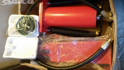

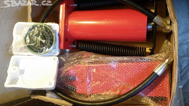

Když už to tu rozebíráte - co si myslíte o této hydraulice pro lis: http://www.sbazar.cz/dilenskenaradi/det ... u-lisu-50t, viděl jste to někdo naživo? Já to zahlíd i na dalších fotkách a působí to strašně "polsky", navíc pro 50 tun při průměru pístu 52mm by byl potřeba tlak kolem 2300 barů (jestli jsem to od boku dobře spočítal), jen mi na tom chybí velká písmena CE a inzerát na Aukru :D Ale třeba se pletu...

Tohle je presne prima cesta do pekel mam obavu. Kdyz si koupim smejd v markletu (24 mesicu) ci Kelly (rok) mam alespon nejakou kratkou zaruku. Ferda z netu uz za tyden nezvedne telefon. Podivas li se i na dalsi zbozi prodavajiciho je odpoved mam obavu vice nez jasna. NEBRAT. Podivej se na ten ebay co sem kluci davali, tam uz veci alespon vypadaji podstane lepe a prodejci maji slusne reference.

Na toto bacha. Myslim, ze to zacne tiect. Maju s tym problemy aj lepsi priekupnici, co sa snazia dbat na svoju povest.

[quote="brutal"...navíc pro 50 tun při průměru pístu 52mm by byl potřeba tlak kolem 2300 barů (jestli jsem to od boku dobře spočítal)...[/quote]
Ak sa lepšie pozrieš, tak priemer piestnice je 52mm, tj priemer piestu by mohol byť cca 100-110mm.
Pri 100mm tlak vychádza cca 630bar a pri 110mm len 525bar. To sú celkom reálne tlaky, ale myslím že sú na hranici deštrukcie (možno tesne za ňou).

r4cv píše:Ak sa lepšie pozrieš, tak priemer piestnice je 52mm, tj priemer piestu by mohol byť cca 100-110mm.
jj máš pravdu, samotný píst bude větší než pístní tyč, přehlíd jsem že se ten rozměr týkal pístnice
