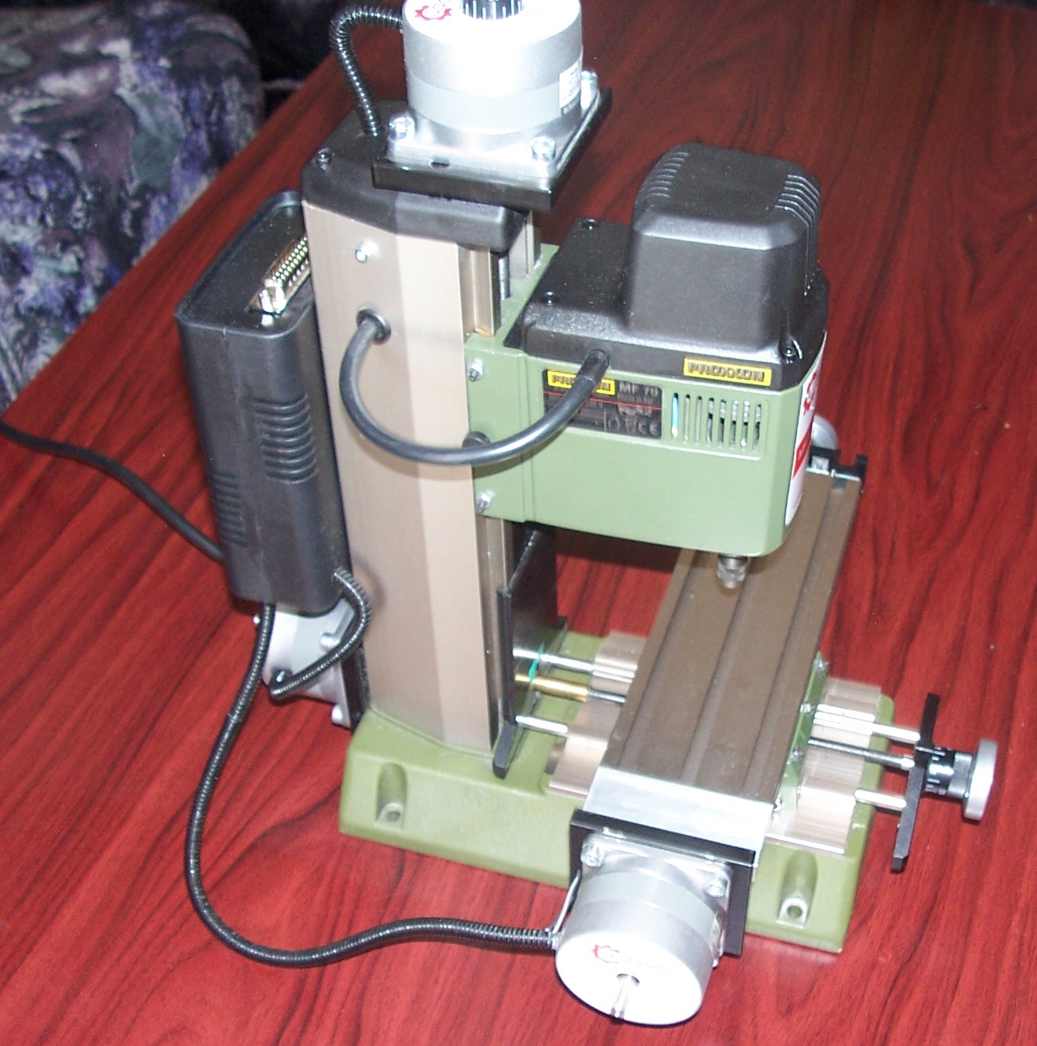

Dotaz na konvertující vlastníky PROXON MF70.
Jak se vám podařilo rozebrat popřípadě odmontovat kličku pro ruční posuv na vodícím šroubu ?
Svoby
Příspěvky: 267
Registrován: 25. 1. 2008, 2:42
Bydliště: Lysa nad Labem
27. 1. 2009, 11:36
Jednoduse. Staci vyrazit kolicek,ktery je krz kolecko a hridel.

Zdenek Valter
Příspěvky: 5475
Registrován: 9. 1. 2009, 5:16
Bydliště: Ústí n. L.
27. 1. 2009, 11:54
Svoby píše:Jednoduse. Staci vyrazit kolicek,ktery je krz kolecko a hridel.
Já tam takový kolíček nemám. :cry:

Zdenek Valter píše: Já tam takový kolíček nemám. :cry:
Ale mas,jen je schovanej pod noniusem. Vytoc sroub ven a pak sundej plastovej krouzek na krerym je meridlo. Vyskoci na tebe pruzinka v podobe dratku a pak uz uvidis kolicek krz kolecko a hridel. Kolicek bude mit asi tak cca 2mm. Jinak zakonceni sroubu neni moc dobry, co osa to jinej prumer na zakoceni. Takze az budes resit hridelove spojky tak si vsechny tri srouby premer.

Svoby píše:
Aha takže musím vydloubnout na druhé straně plastový kryt - vyšroubovat tam matici, celou závitovku vysunout - sundat nonius a pak to půjde ?
Myslel jsme si původně, že kolečko na kterém je klička je přišroubováno k závitové tyči obyč šroubkem, ale to mi nešlo. Tak jsem si řekl, že se radějc zeptám.
Na druhou stranu jsem teď díky Rawenovi viděl jak motory dávají rovnou za to kolečko ze kterého se vynná klička.

Presne, musis sundat krytku a vysroubovat sichr matku.
Ja sem si hridelove spojky vyrabel sam a daval jsem je primo na zakovcene konce sroubu. Konce jsem nijak neupravoval,snad jen zkratil na X ose.

Zdenek Valter píše: Na druhou stranu jsem teď díky Rawenovi viděl jak motory dávají rovnou za to kolečko ze kterého se vynná klička.
To není šťasté řešení - motor je na dlouhé páce, namáhá relativně slabý šroub na ohyb a vyvrací celý stůl.
Snaž se ho dostat do nejblíž stolu.

Šrám
Příspěvky: 16
Registrován: 12. 4. 2009, 7:32
26. 4. 2009, 10:13
Tak jsem byl včera na veletrhu v Dortmundu, hrůza jet to na otočku.
Ale touha byla veliká a přivezl jsem si z tama tohohle mrňúse.
Má to naopak zvětšené pojezdy proti originálu, X162mm,Y86mm,Z85mm.
Je to jen dočasné řešení než opatřím něco většího a silnějšího. Tak jen doufám, že to zvládnu dát dohromady s Machem3, když tak spoléhám na pomoc zdejších odborníků.

Martin P: Srovnáváš kvalitní a relativně tuhou frézku Proxxon s vyřezávacím routerem. Každá mašina je určena na něco jiného.
Šrám: Doporučuju vyřešit zakrytování Y šroubu, protože samotnému mě to dělalo problémy. Jinak moje MF70 s Machem chodí, ale ty máš zjevně jinou elektroniku. Každopádně se ptej...
