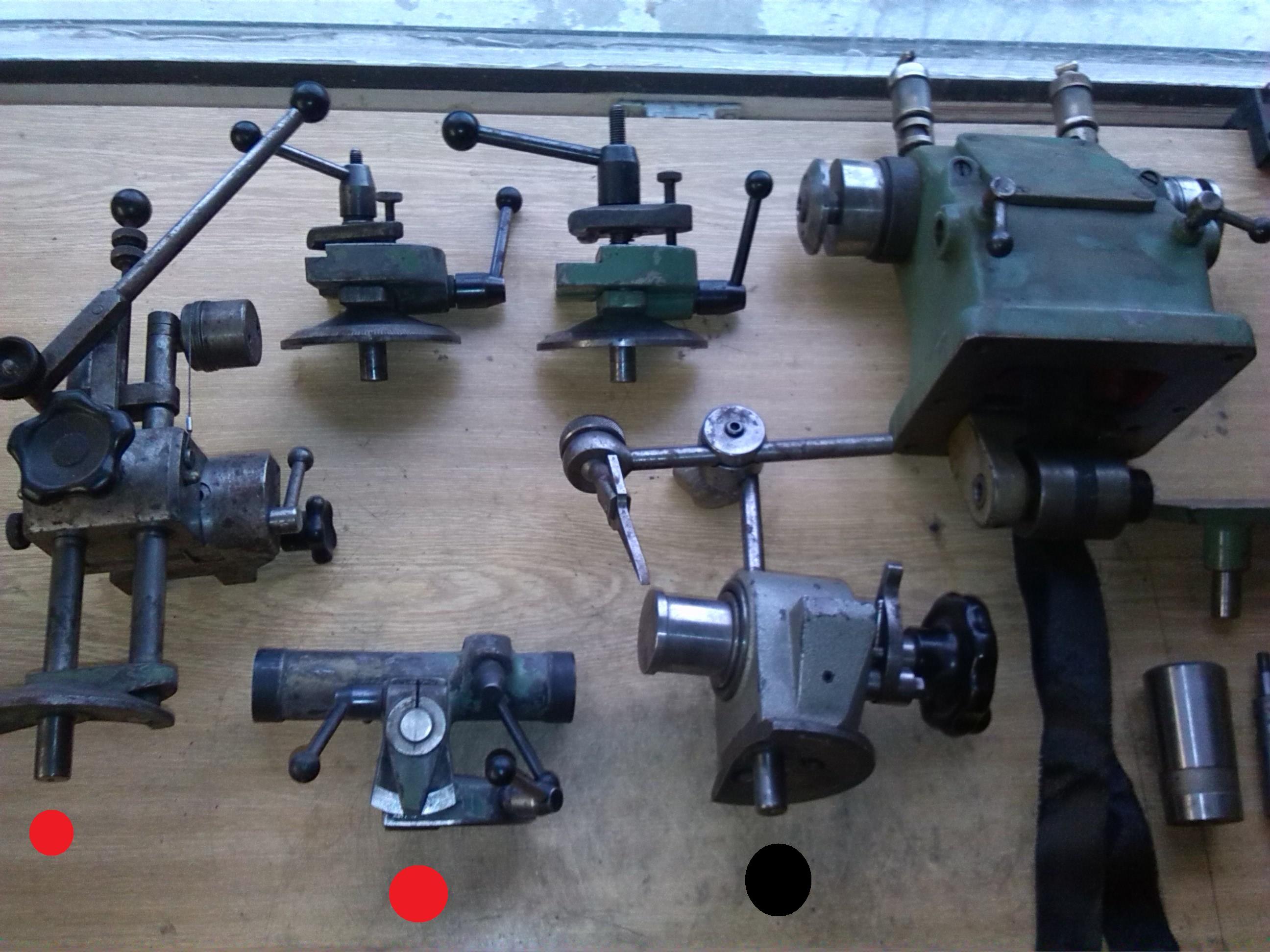

neměl by prosím někdo na vypůjčení kleštinu W15? Jen na vyzkoušení jestli pasuje do toho "aparátu" označeného černým puntíkem na fotce.
Podle dohledaných informací by měly být ty pravé, ale přijde mi, že ta upínací matice je předělaná. Tak bych nerad zjistil až seženu ty kleštiny, že je toho předělaného víc a nepasují tam.

Ahoj, tu klieštinu nemám, ale mám niektoré z tých prípravkov, mohol by si mi ozrejmiť na akú brúsku to je, príp dať nejaké foto, díík

Krásný večer přeji
no já to dostal k N1 a po dlouhém bádání kam to na ní chytit jsem zjistil, že nikam.
Je to na brusku Agathon 175. Moc pěkná švýcarská mašinka, bohužel mám z ní jen to na fotce.

Tu W15 si myslím jen tak někdo mít nebude a pokud někde v šuplíku ano, tak stejně neví že to je onaoOvOo píše:Krásný večer přeji
no já to dostal k N1 a po dlouhém bádání kam to na ní chytit jsem zjistil, že nikam.![]()
Ondřej
I nadále prosím pokud má někdo tu kleštinku byl bych moc vděčen.
Já být tebou, tak tu upínací trubku předělám na něco sehnatelnějšího a nebo lépe, tohle zkulturním, prodám na ebay a za utržený nemalý peníz zajedu na moravu a koupím krámy přímo na N1 a ani by tě nemuselo sejřit, že jsou desetkrát předražený
Na tom přípravku s černou tečkou nikde nevidím otvor v hřídeli

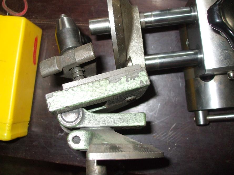

moc děkuji Tumlikovi za reakci. K N1 mám otočnou hlavu (foto), v ní je morse 3 což je super, ale nejde zaaretovat v pozici jako ta švýcarská. Ony jsou úplně jiné, ale to je nejlíp vidět na živo. Jestli jsem to dohledal dobře a opravdu tam patří kleštiny W15 tak ta upínací trubka už předělaná je. Ta česká alternativa kleštin by byla sehnatelná? Raději bych to totiž chtěl dodělat než prodat. Vřeteník mám dokonce i s náhradním vřetenem.
Přidám ještě fotky aby bylo vidět, že ta dutina na kleštiny tam opravdu je.
Ondřej
P.S. Pokud by se na to někdo chtěl podívat a třeba mi poradit co s tím, rád ho uvidím.
