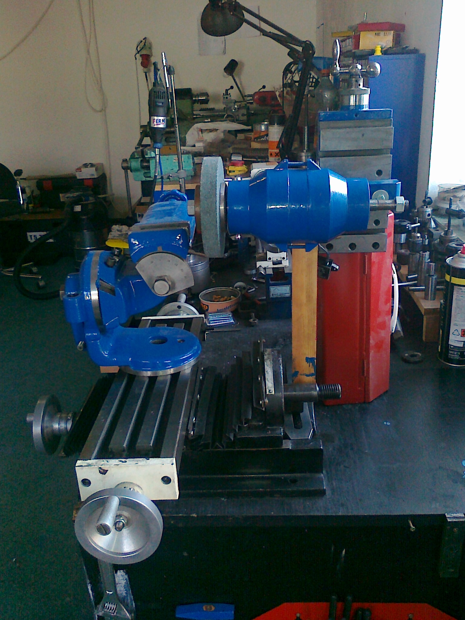

Delší dobu nad ostřičkou Quorn (Bonelle) přemýšlím, dost mě odrazuje složitost. Raději bych něco jednodužšího ve stylu křížového stolku (třeba), ale nikde jsem nenarazil na výkresy :-(
Pustil už se do této ostřičky někdo, eventuálně jí úspěšně dokončil?
Narazil jsem na jakýsi návod k obluze http://www.pbase.com/captain_carl/the_quorn&page=all" onclick="window.open(this.href);return false;
Francotirador
Příspěvky: 1172
1. 4. 2012, 10:17
Tohle se mi zdá jako slušný zjednodušení http://foro.metalaficion.com/index.php/ ... 316.0.html" onclick="window.open(this.href);return false;
Pořád nejednoduší mi připadá ostřička Tinker, třeba tady http://www.metalwebnews.com/howto/tinker/tinker.html" onclick="window.open(this.href);return false; ale zase ty chybějící výkresy :-(

No nevím, brusič nejsem ale ten "přípravek" myslím nebude dost tuhý, to uložení vřetene mi připadá vyloženě legrační a jako lože použít tak tenké tyčky? No nevím. Podle mne ten Quorn až tak složitej není, je to nástrojařská bruska se vším a už tak je oholená na dřeň.
