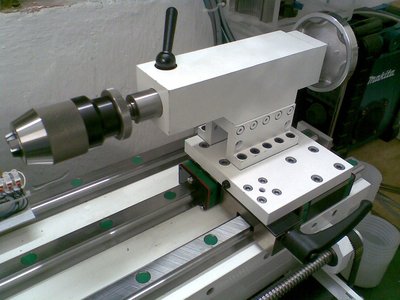

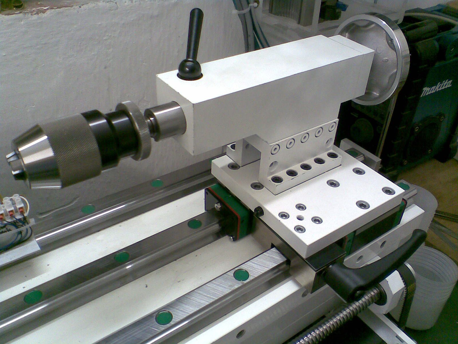

24. 3. 2014, 8:10
Zakrytoval jsem bok, řemen a motor příčného suportu, Ta fotka tady už je hned na první stránce vlákna:
http://www.c-n-c.cz/download/file.php?i ... &mode=view" onclick="window.open(this.href);return false;
Jak obrábím bez emulze, tak další krytování není ani potřeba. Dlouhé špóny odebírám hned háčkem a krátké třísky hned odsávám vysyvačem.
Zde je ztracená fotka brzdy aretace koníka. Oproti původnímu řešení je tohle mnohem pohodlnější.
