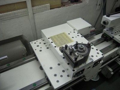

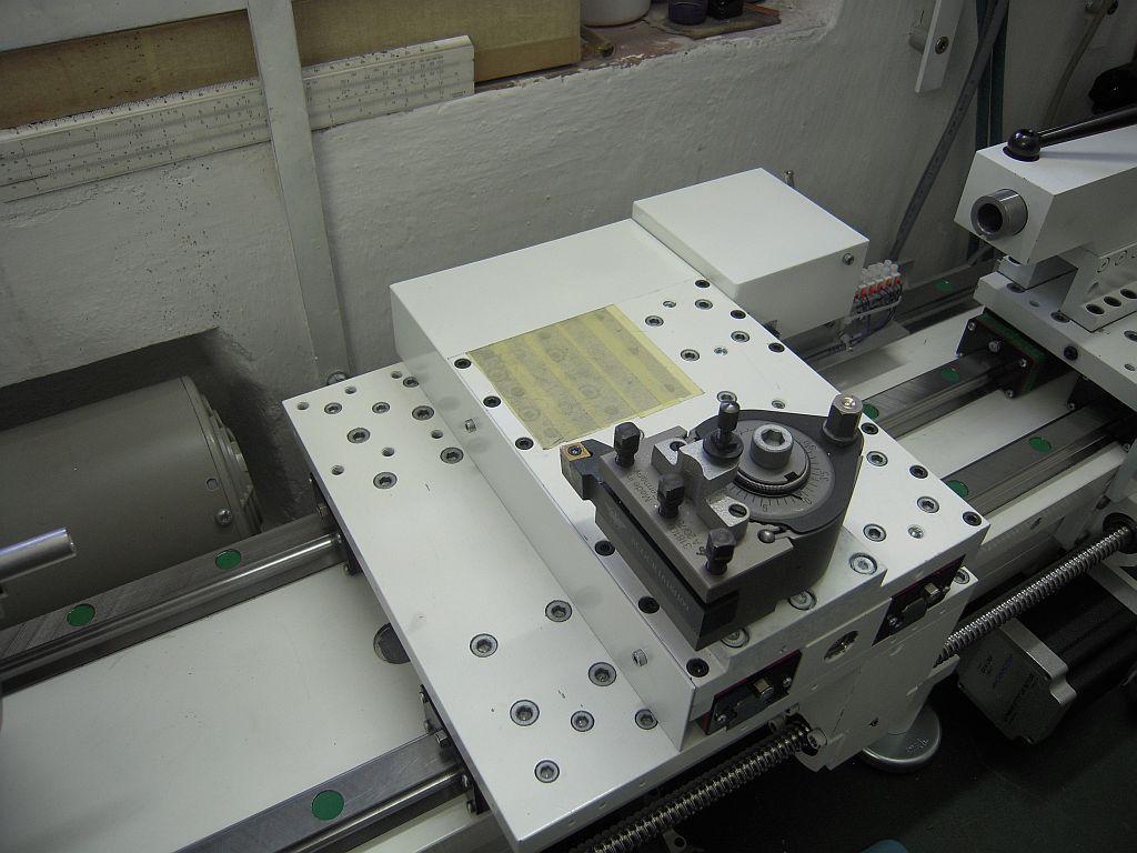

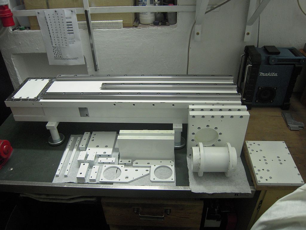

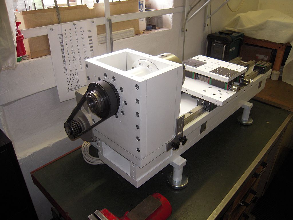

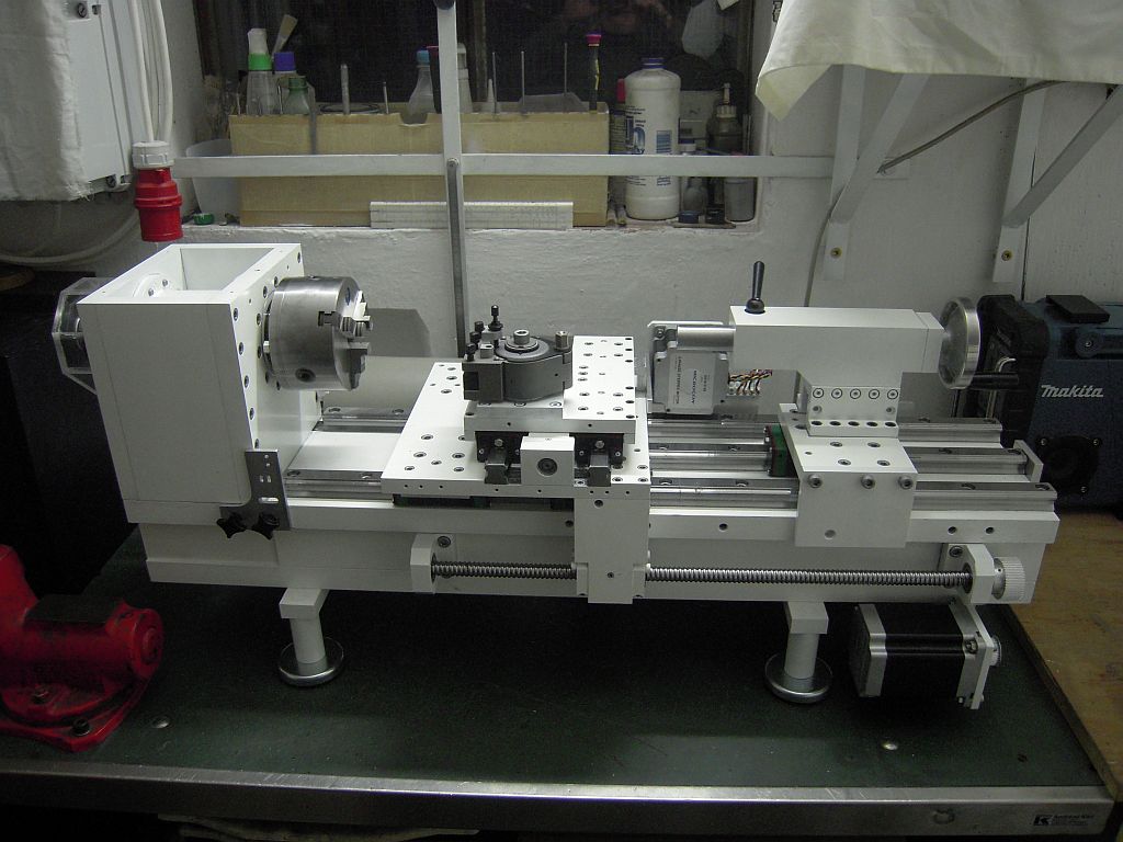

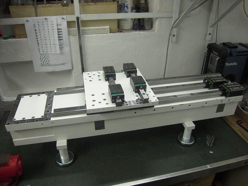

Je to již dva roky, co jsem uvedl do provozu svoji frézku ( http://www.c-n-c.cz/viewtopic.php?t=153 ... sc&start=0 ). Doba ale "uzrála" a dnes jsem poprvé zajel nožem na novém stroji do materiálu. Z fotek je jasné, že je to soustruh "klasické" koncepce. Opět jsem volil jednoduchou ( technologicky dosažitelnou ) konstrukci, kdy základem stroje je vlastně jen deset desek, truba, hřídel vřetene, kolejnice a vozíky. Z fotek je to jasně patrné a samozřejmě různé držáky, příruby, konzoly a koník.
Klasickou koncepci jsem zvolil proto, že na šikmou prostě nemám místo a výrobně je mnohem jednodušší. Soustruh má jednu nevýhodu a to, že nemá indexované vřeteno a tím pádem na něm nejdou řezat závity. Neberu to ale jako "konečnou" a do budoucna se uvidí. Vše je o řídícím systému. Zatím je vše ve stadiu zkoušek a zbývají mi ještě dodělat různé kryty a zábrany před špónami, ostatně, to je z videa patrné. Je také jasné, že jakékoliv chlazení proudem kapaliny je také nerealizovatelné. Počítám jen s obráběním plastů a slitin hliníku i když nějakou automatovku by to taky "utočilo".

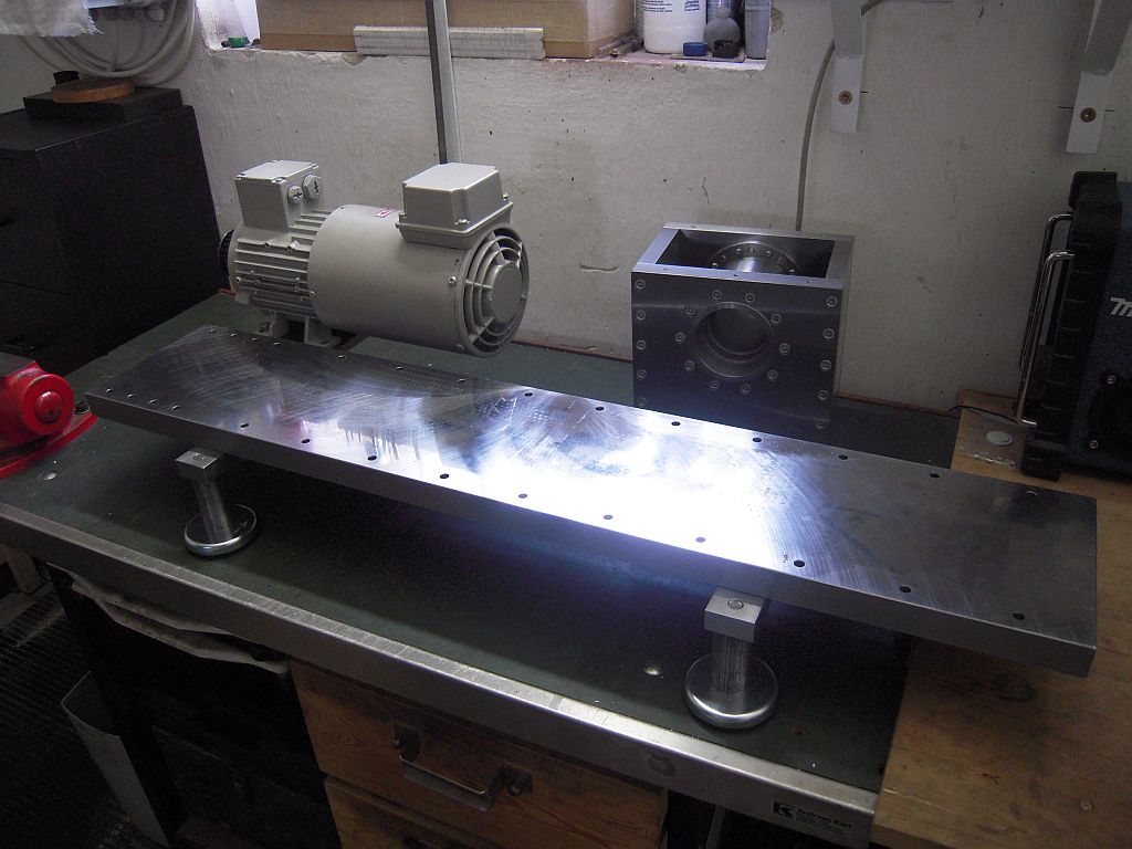

Soustruh má motor 1,25 kW řízený FM. Pohon velkého suportu zajišťuje přes šroub 16 x 5 KM 8Nm a malého KM 4Nm. Točná délka činí max 450 mm a průměr ( nad příčným suportem ) max 80mm.

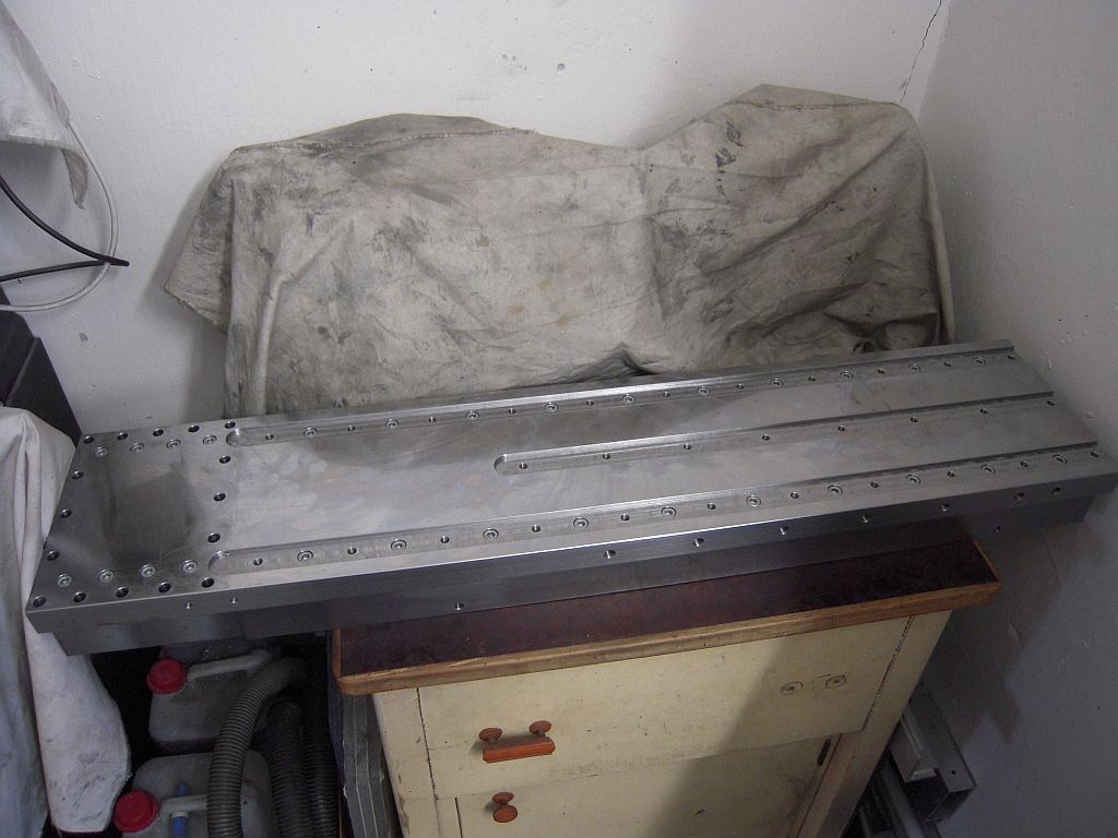

co používáš za desky nějaké broušené formařské a nebo něco obyč?

Díky všem za kladné ohlasy. Soustruh tady dlouho nebyl a řada věcí by šla udělat jistě lépe ale to už je ten vývoj ..... :)
Je to obyčejná 11373. Obrobené to je na karuselu a povrch obroušený.

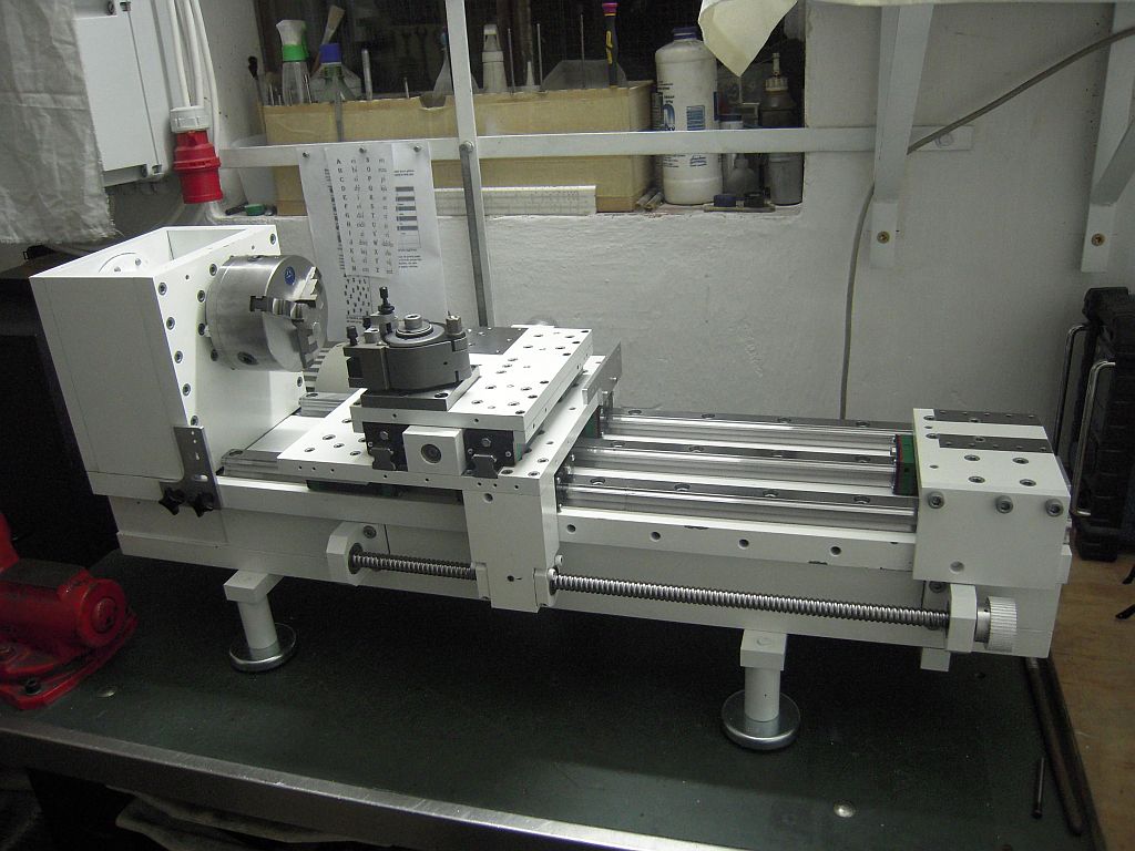

Absolutní nádhera! Kolik to váží? Tipuju kolem 250 kg, to už je na malý soustruh velmi slušná stabilita.
Prosím proč je koník na extra prostředním lineáru, proč není na těch stejných jako saně?
Brzy se tu chystám dát video ze svého soustruhu, ale teď se mi zdá, že po Tvém díle už to ani nemá cenu :-) Je to takový žebráček - předělávka Asistu.
Špóny mě taky zlobí, většina slitin dělá takovéhle dlouhé. Ale zkus tam při hrubování toho kuželu nasypat tak trojnásobný posuv, špónu by to mělo rozlámat na kousky. A klidně i 2x takovou šířku špóny. Ten Tvůj soustruh to bez problému zvládne. Záběr 2 mm a posuv 0,2 mm/otáčku by mělo být v pohodě.

Krutor: Třetí kolej tam je kvůli nedostatku místa v garáži ... :D
Vysvětlím - při návrhu jsem musel počítat s tím, že soustruh bude u zdi a tím pádem jsem nemohl dát motor jednak vystrčený dozadu ale ani vystrčený dopředu, protože zase potřebuji zachovat alespoň trochu místa na ponku. Teď de facto nepřesahuje půdorys soustruhu a zepředu také nic nepřekáží. Prostě jsem pro koníka přidal jednu kolejnici a bylo to ... :)
Ty úběry vyzkouším, díky za tipy, protože se s tím teprve seznamuju a musím odzkoušet co snese pohon vřetene a samozřejmě suporty s různými materály.

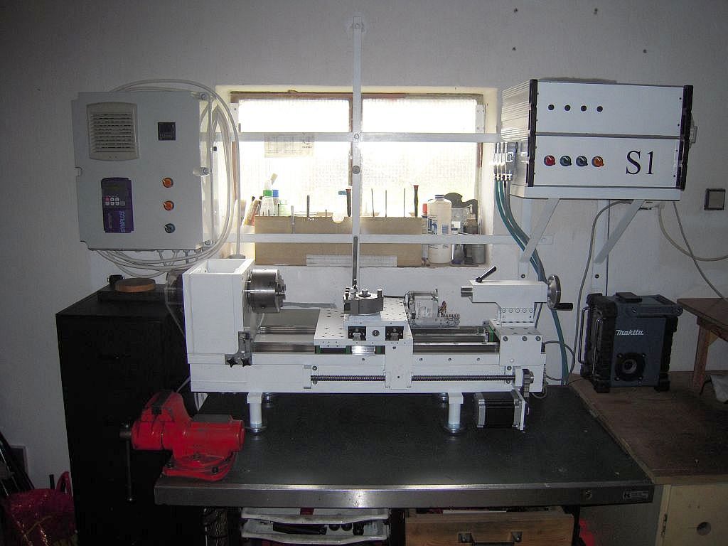

Kdo Vám dělá elektriku, také moc pěkná práce.

Dnes odpoledne jsem udělal potřebné kryty. Proti těm špónám to bylo potřeba.
Phoenix47: Díky. Doufám, že Vám to alespoň trochu pomohlo. Zkoušel jsem tu přesnost zatím na hliníku a vypadá to dobře. Dával jsem úběry na poloměru po 0,01mm a na průměru jsem skutečně naměřil o 0,02mm méně. Je zde samozřejmě otázka přesnosti měření. Nepočítám ale raději s tím, že to bude umět "há" na čisto .... :D Zkoušel jsem to na krátkém válečku pr.35mm.
nemo: Elektriku si zapojuji sám. Není to celkem nic složitého, jen se musí připojit správné vodiče ke správným svorkám .... :D Víko rozvaděče motoru vřetene jsem si obrobil na frézce a rozvaděč KM je původně stará TESLA přístrojová skříň.
