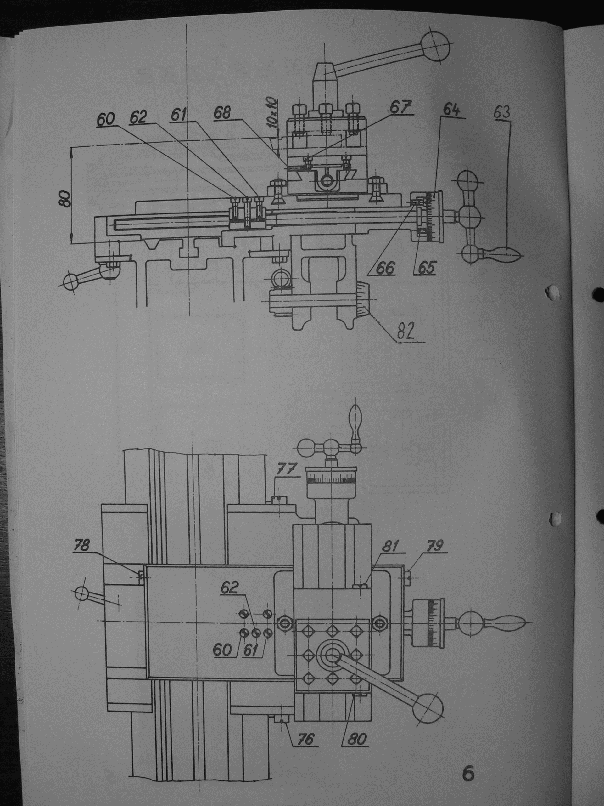

Ještě jeden dotaz / taky to není konverze stroje.
Jak je u MN80 řešeno štelování vůle SANĚ-LOŽE viz. obrázek? V řezu nejsou vidět stavěcí prvky a že by to bylo podkládáním lyžinek (falešné klínky zespod) se mi nezdá.

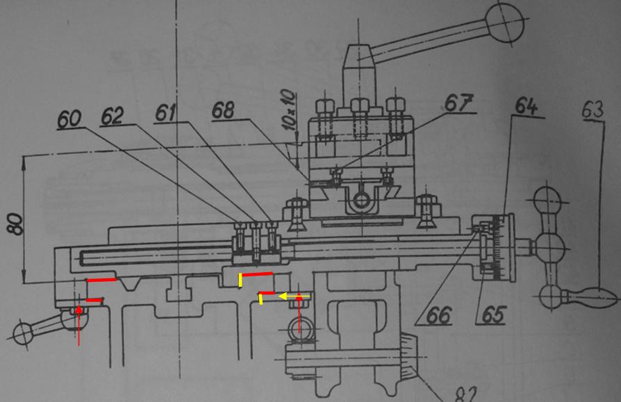

Francotirador píše:Ještě jeden dotaz / taky to není konverze stroje.
Myslím, že řez na horním obrázku je neúplný (asi pro jednoduchost nebo matení nepřítele). MN-80 má nastavení vůle suportu na loži nastavitelnou rybinou.
Viz obrázek - jde o šrouby 76 a 77!
MN-80 příčný support
