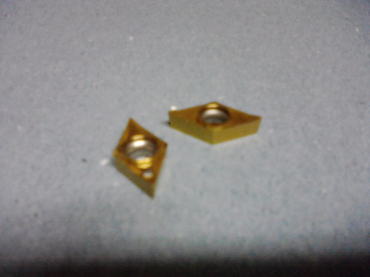

Taky jsem laboroval s malejma průměry. Nakonec jsem sehnal nějaké pláty a jsou dost špičaté, otáčky kolem 1300-1500/min a výsledek vcelku OK. Až bude čas ofotím plátek. Na plátku je poze číslo HC6310 a držák plátku jsem taky na rychlo vyfrézoval pouze z plocháče.
Ja píše sidonie, chce to otáčky.

Našel jsem ji na netu dle čísla
http://www.werkzeuge-stuttgart.de/DCGT- ... ten-10-Stk" onclick="window.open(this.href);return false;

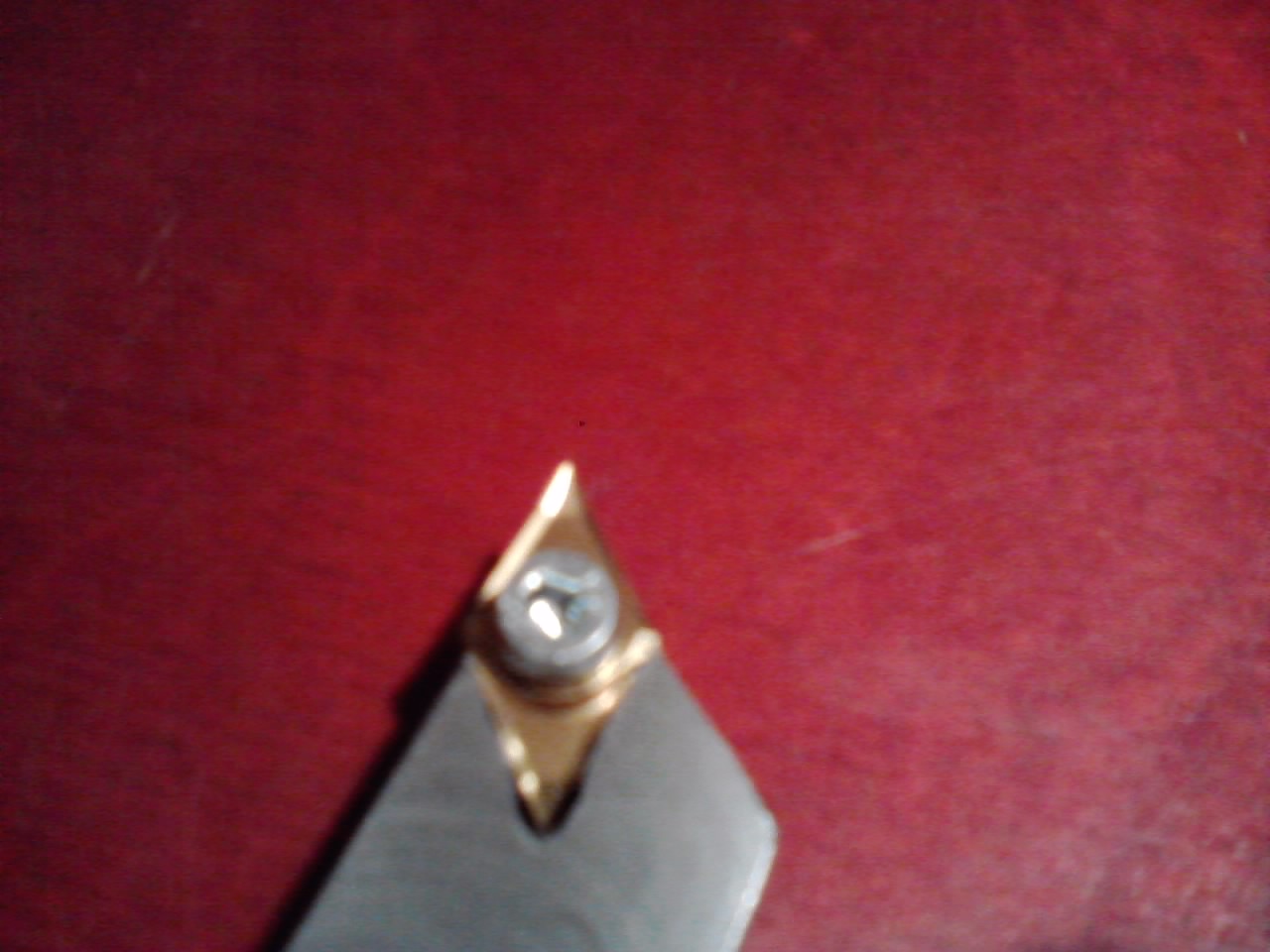

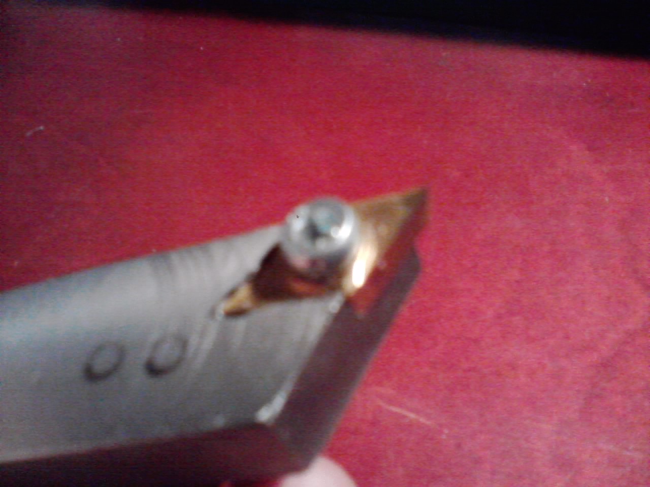

Zdravím, můžeš sem dát větší foto držáku s plátkem, něco se mi nezdá , ale h.. vidim, rád kdyby byl detail
Johanisberg
potraviny
Příspěvky: 1965
Bydliště: Most
14. 7. 2011, 8:06
S tím detailem to moc slavný není, foceno tel. LG.
Jojanisberg
Příspěvky: 209
Registrován: 2. 9. 2008, 4:36
Bydliště: Jihlava
14. 7. 2011, 8:23
tak to upni správným šroubem a bude o trochu problémů míň
Johanisberg
potraviny
Příspěvky: 1965
Bydliště: Most
15. 7. 2011, 3:59
Se šroubem problém nevydím na moje potřeby. Šroub jsem stočil do konusu dle díry v destičce, takže se šroub opírá uvnitř po stranách.

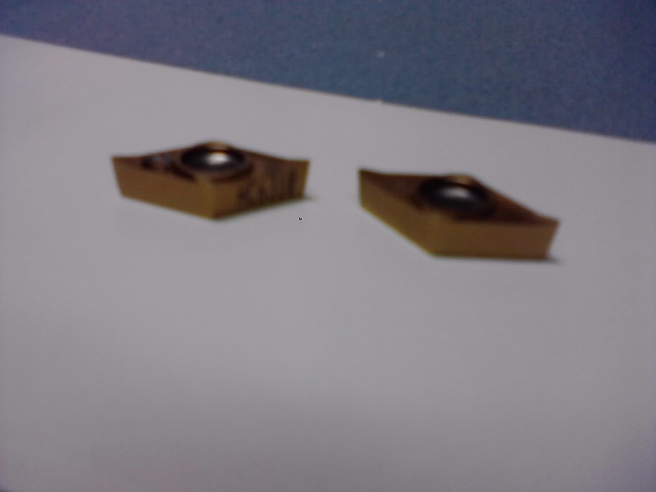

dej sem typ destičky a rozměr
šroub bych měl mít tak bys to mohl zkusit, že to má konus neznamená že drží správně,
popřípadě se podívám co bych dal dohromady :D :D
Johanisberg
potraviny
Příspěvky: 1965
Bydliště: Most
15. 7. 2011, 6:30
Typ destičky je jak jsem psal s označením pouze HC6318 a nešel jsem ji na http://www.werkzeuge-stuttgart.de/DCGT- ... ten-10-Stk" onclick="window.open(this.href);return false;
Průchozí díra je 4,5mm a horní sedlo pro šroub (hlavu šroubu) je 6,2mm. Proto jsem použil šroub M4.
Příspěvky: 8939
15. 7. 2011, 8:27
náhradní šrouby k držákům VBD stojí pár korun.. podle mě daleko důležitější je správně vyfrézované lůžko pro nůž.. to máš jen rovně a nebo pod správným úhlem? nicméně na neCNC obrábění je to asi jedno.. hlavně že to drží..
