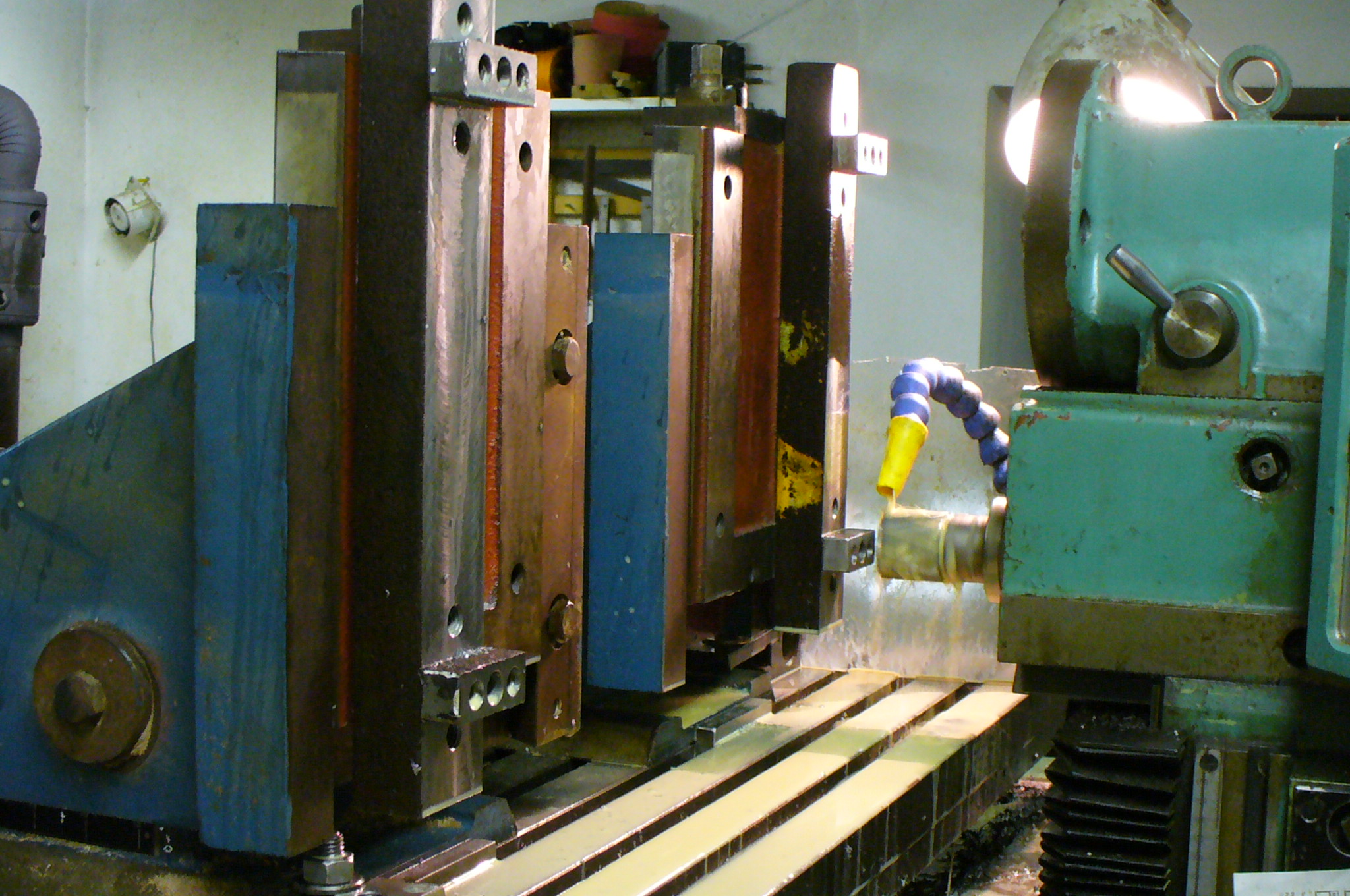

Frézoval jsem dosedací plochy pod lineáry a po přeměření sem zjistil ,že to chce na brus. Při měření na mašině to bylo do jedný stovky.Když jsem měřil po sundání z mašiny ,už je tam tech stovek víc :twisted: .Frézka má holt svý nejlepší léta za sebou.Nevíte o někom kdo má kolem Slanýho metrovou brusku na plocho?
Jan Danda
Příspěvky: 1137
Registrován: 8. 7. 2009, 9:55
Bydliště: jarpice
20. 8. 2012, 3:23
Zafrézování úhelníků před upnutím plotny.

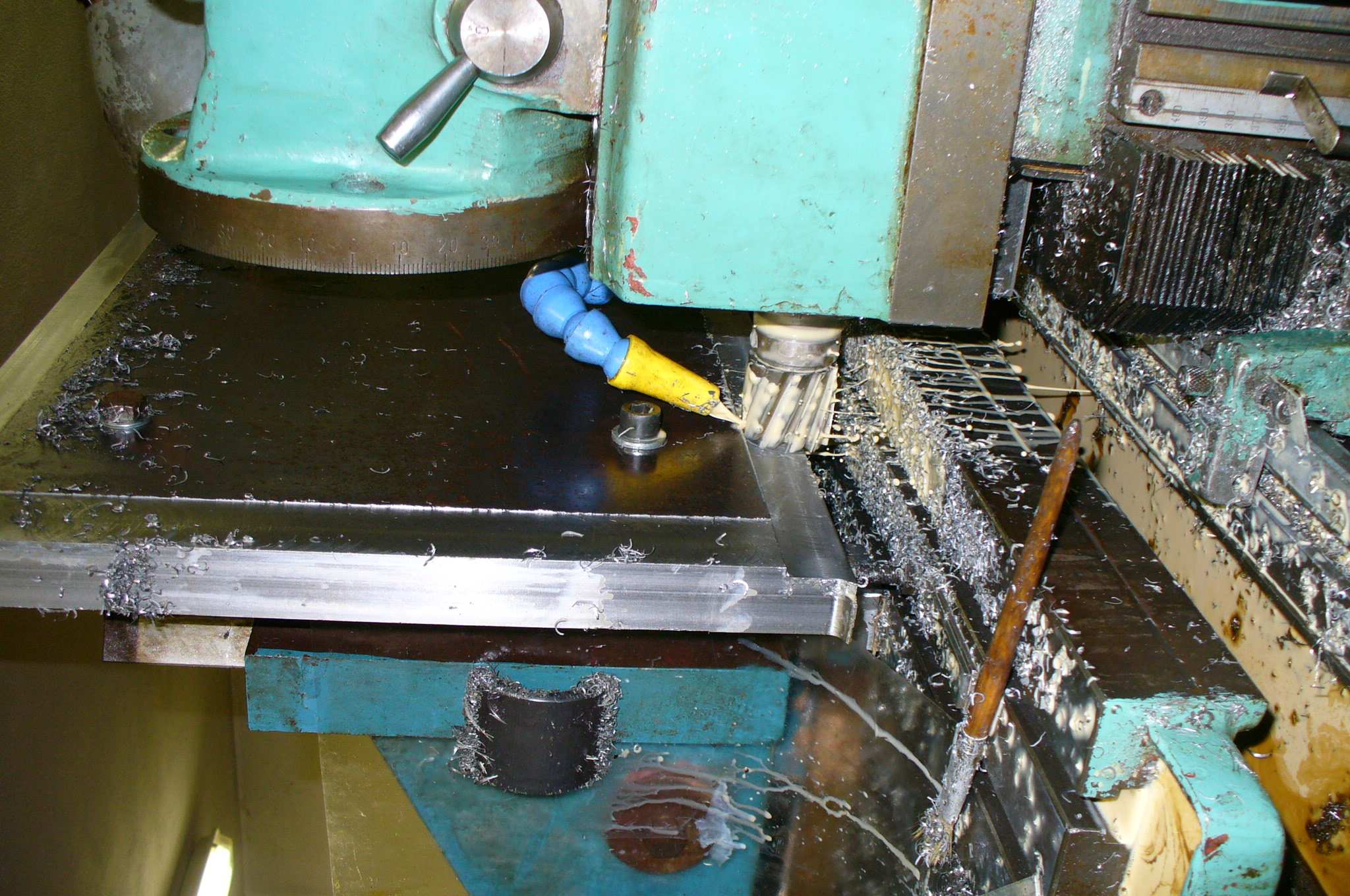

Frézování polodrážek pod lineáry.

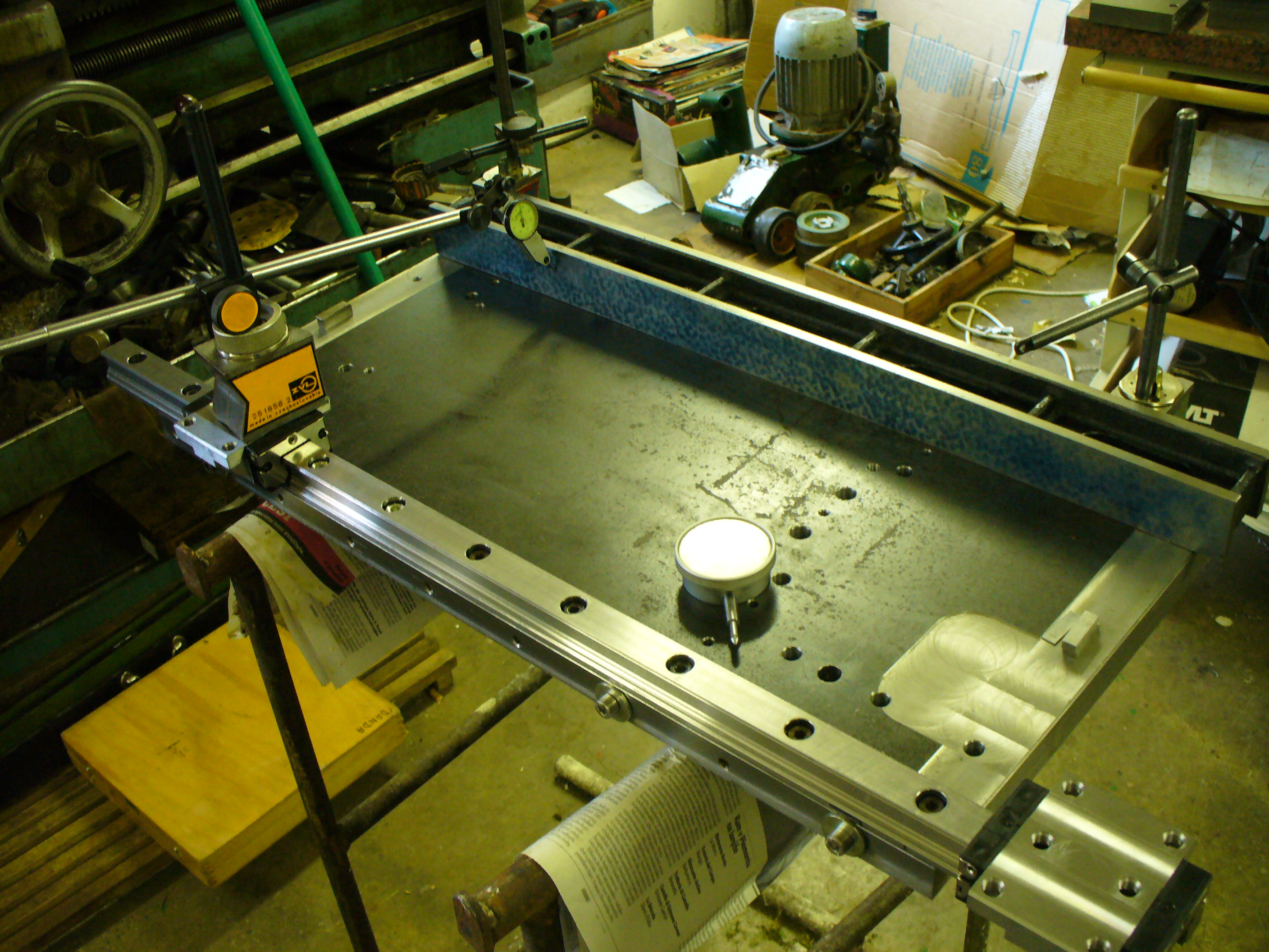

At dělám co dělám fotka se otočí o 90 stupnů.Měření rovnoběžnosti.

Jan Danda píše:Frézování polodrážek pod lineáry.
prosímtě ,kolik otáček se dáva na tyhle frezy co tam maš na tom obrázku. koupil jsem zrovna dva ks a nerad bych je hned zmršil.
děkuji.
Jan Danda
Příspěvky: 1137
Bydliště: jarpice
20. 8. 2012, 5:52
To si se zeptal toho pravýho :D Dělám převážně podle ucha.Průměr frézy byl 45mm. Myslim, že jsem tam měl 250ot./min a posuv asi 80 nebo 100mm/min. At ti poraděj povolanější. :lol:

Kvako1 píše: prosímtě ,kolik otáček se dáva na tyhle frezy co tam maš na tom obrázku. koupil jsem zrovna dva ks a nerad bych je hned zmršil.
děkuji.
Tak si zapamatuj vzorec: v=PI*d*n/1000 (v - m/min, d - průměr nástroje v mm, n - ot/min)
Pro HSS s chlazením počítej "v" tak 24 - 27 m/min.
2Jan Danda: děláš to dobře, máš hezké pravítko (stejné jako já).

no počítal jsem to a vyšlo mi to na 175 otaček což si myslim že je tak akorát. dopočítal bych to i bez toho vzorce ale neznal jsem tu obvodovou rychlost. teď už si to dopočítam vpohodě.
