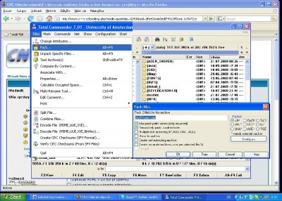

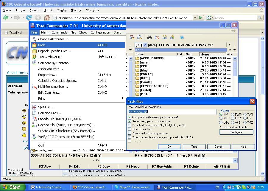

Aha,Bob píše:Určitě to není problém zazipovat, pro toho kdo to umí, já to neumím protože jsem to zatím nikdy nepotřeboval, a jestli se to dělá nebo nedělá s příponou EXE jak píšešete, tak to já nevím, jedná se o legální program free, žádný pirate a možná by se občas někomu hodil, když program vzdoruje odinstalaciRosta.
tak skus pouzit treba program Total Comander, je volne stazitelny a uvadeny ukol je v nem velmi jednoduchy.
Oznacis v adresari co chces zabalit , pak pomoci Alt+F5 zadas ukol
zabalit a vyberes treba zminovany ZIP a cestu kam se ma novy ulozit.
Nebylo to nic proti tobe , proste po internetu se soubory s urcitymi priponami neposilaji a primospustitelne uz vubec ne. Veskere filtry a antivirovy SW ti to temer dokonale znemozni.
