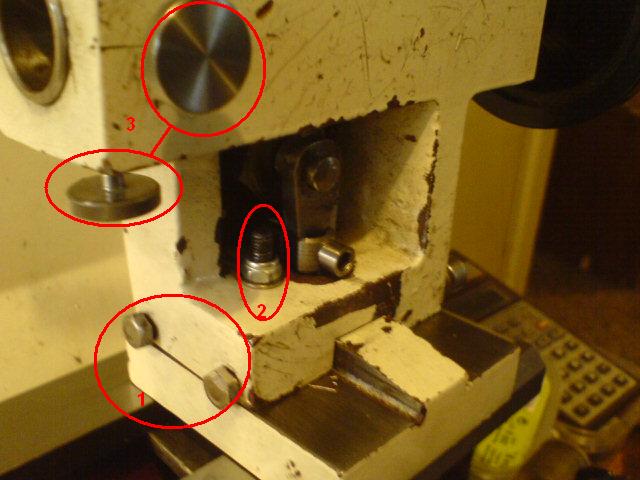

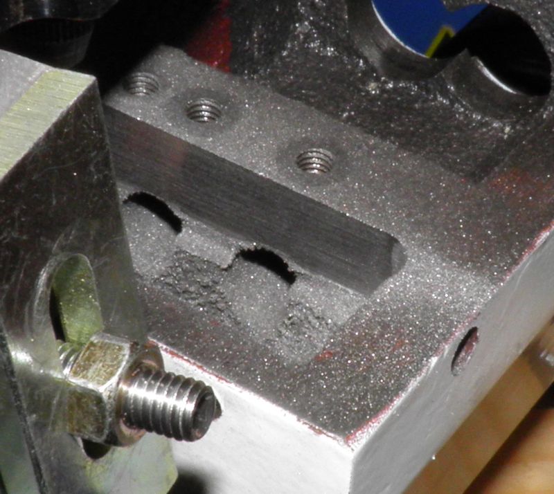

Třeba to někomu pomůže:
Tedy ne, že bych se opovažoval komukoliv radit, ale podařilo se mně podstatně zlepšit seřizování koníku u mého Asistu velmi primitivními úpravami.
Nejvýznamější se v praxi ukázala úprava č.2 - provrtání paty koníku a provlečení aretačního šroubu, což umožnilo pohodlné utahování matičkou svrchu. Kulhavost koně jsem odstranil přidáním dvou justačních šroubů do paty koníku - úprava č.1. Velmi se též osvědčila úprava č.3 - dva šroubky zcela odstranily viklání pinoly ve vývrtu koně.
Souosost nastavuji pomocí lupy a ostrých hrotů ve vřetenu (nebo v univerzále) proti pinole. Rovnoběžnost s ložem nastavuji pojížděním suportových hodinek po povrchu(žel) maximálně vysunuté pinoly. Rozdíl ve snadnosti vycenrování proti původnímu stavu je velký, přesněji řečeno - dříve se mi koník Siega pořádně vycentrovat nikdy nepodařilo. Všechny úpravy jsem gratis okoukal někde na netu a autorům vděčně děkuji! :wink: :mrgreen:

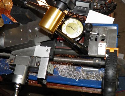

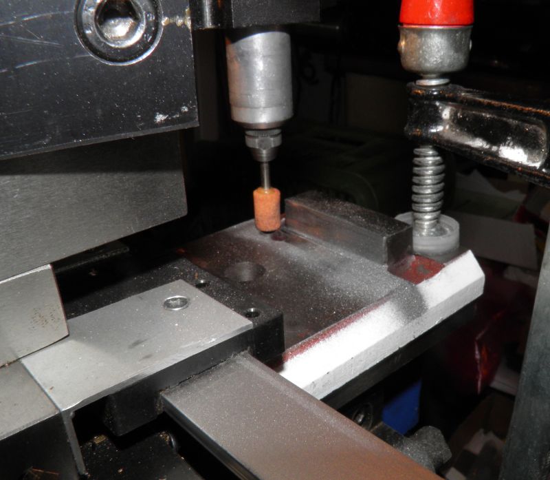

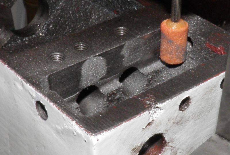

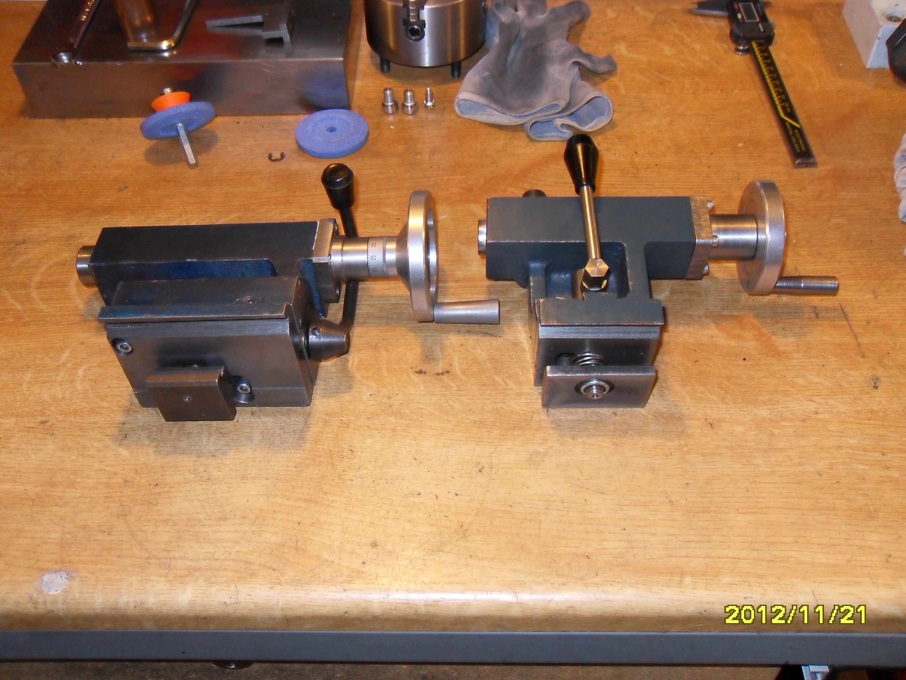

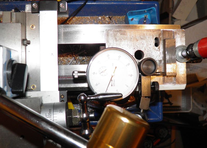

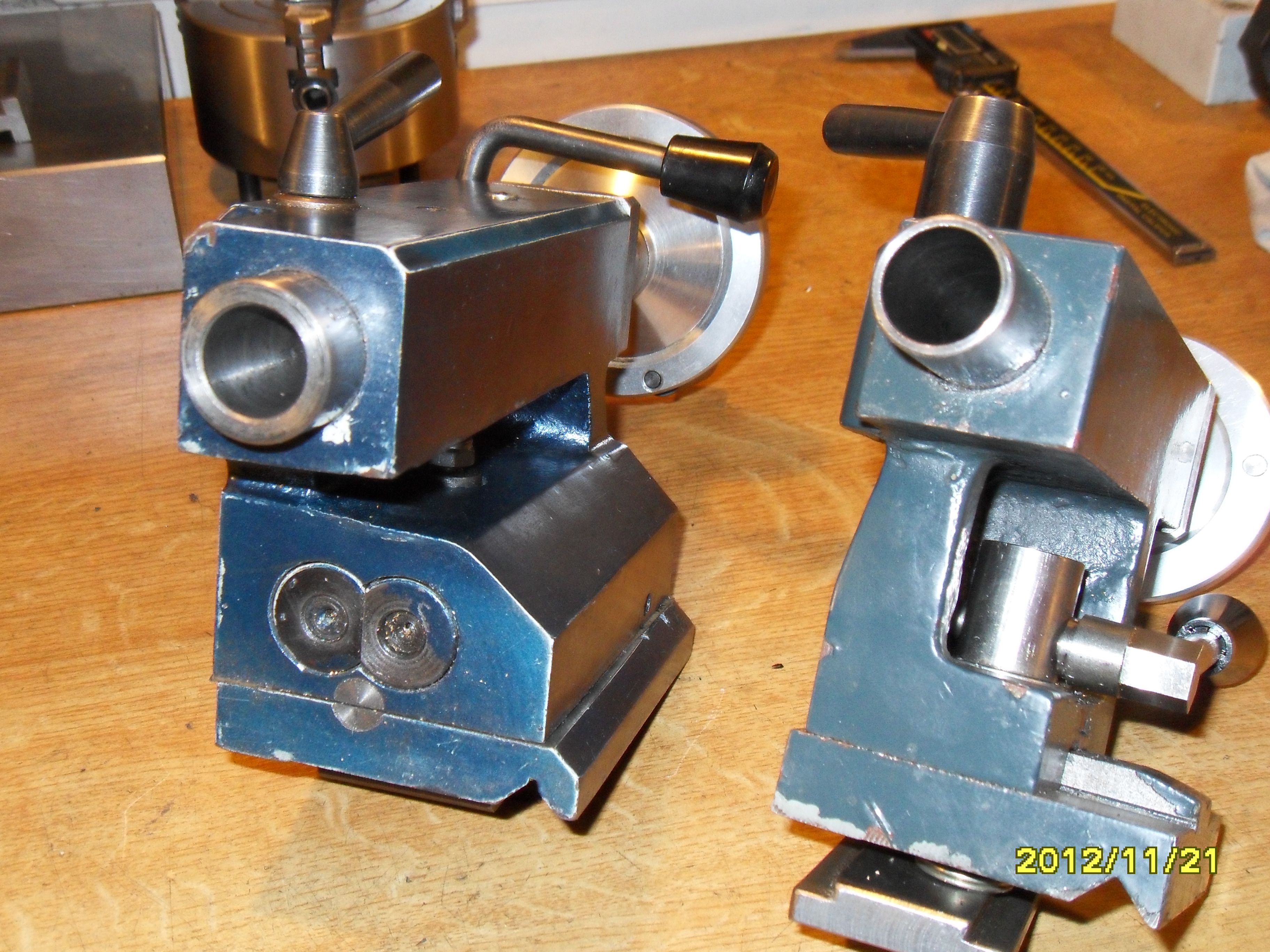

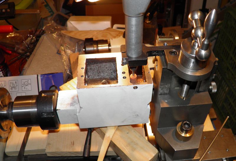

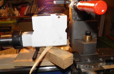

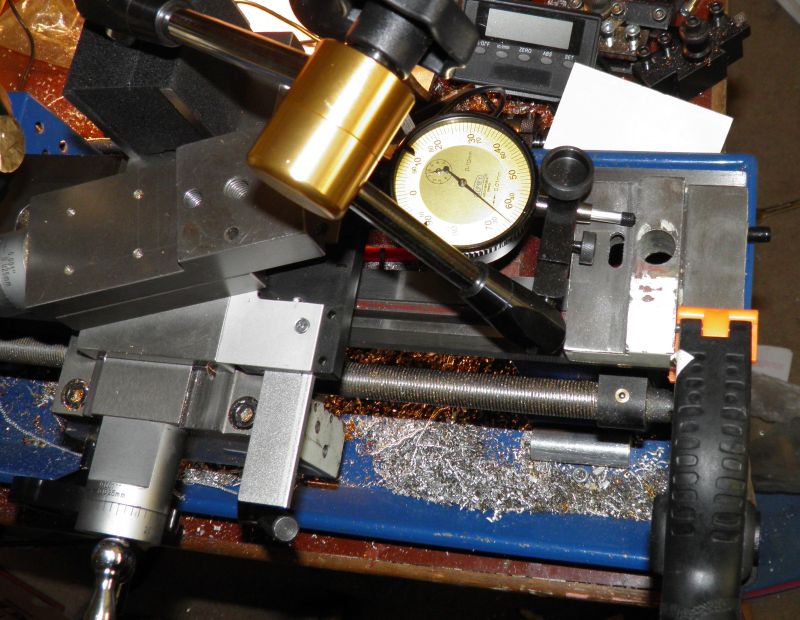

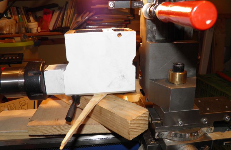

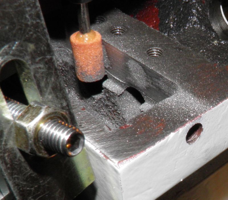

Pár fotek z léčení kulhavé kobylky z Anglie
cca víc než 0,5 mm !!!!!! výsledek = +-0,02
Z druhé strany
Z druhé strany
stav po ubrání 0,3 mm
přebroušení
přebroušení
tady je to +- 0,3 mm !!
přebroušení = +- 0,02 mm
měrení dosdací plochy +-0,1 mm !!

Mně se líbí hlavně ta delší základna. Měla by na loži lépe sedět, ne? No, třeba nám Zdenek časem pustí i nějaké slovní zhodnocení transplantace významného orgánu načich miláčků. :wink:

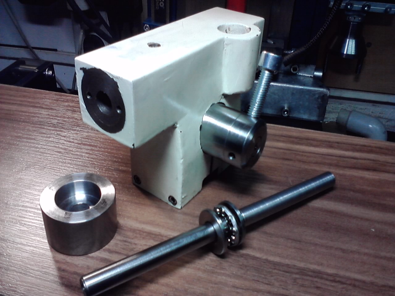

21. 11. 2012, 8:06

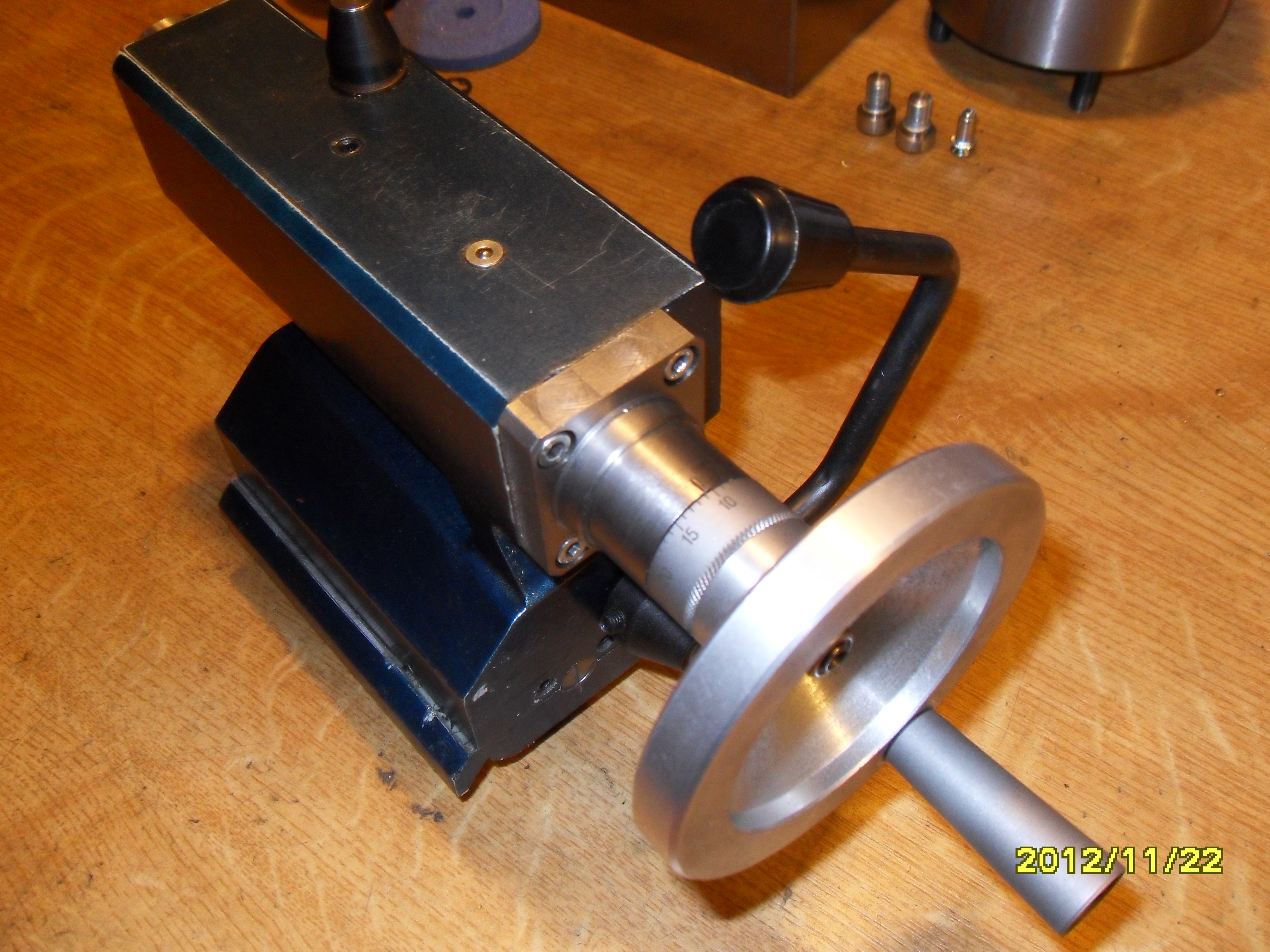

Pokud porovnáš pinoly a nebo základny těchto koníků, tak volba musí být jednoznačná. Pokud si dáš práci s vyrovnáním, případně podložením a pevně utáhneš, tak je to 100 a 1 v porovnání s původním koníkem. Je pravda, že vyrovnání do osy je docela vopruz a chtělo by to asi novou základnu a zřejmě i jinou konstrukci pro snadnější vyosení pro soustružení kuželů. Já jsem potřeboval vyrobit nové šrouby pro svůj soustruh a také řezat závity a to přesně a ne aby to byl na straně u koníka šišoid :mrgreen: Také jsem zhotovil nový šroub, nejprve M10 a pak nakonec M12 a doplnil axiálním ložiskem v novém ložiskovém tělese. Není se čeho obávat. Chce to jen univerzálku se samostatně stavitelnými čelistmi na případnou výrobu lož. tělesa. Jinak na Googlu je celý postup ůpravy" Fitting the Tailstock Robobits"

613ziza píše:Mně se líbí hlavně ta delší základna. Měla by na loži lépe sedět, ne? No, třeba nám Zdenek časem pustí i nějaké slovní zhodnocení transplantace významného orgánu načich miláčků. :wink:
No já nemám co hodnotit. Já ho koupil se svým CQ ;-)
Když jsem chěl náhradní dodali mi mrchy ten co je u ostatních Asist, Proma atp.
No a protože jsem věděl do čeho jdu tak jsem jen hledal oběti na rozložení poštovného ;-)
Myslím, že jsme spokojeni téměř všici. Tumlík i Potraviny mají své vřeránko, jen Markus čeká až mu ho dovezu.
Nicméně kvalita provední je krapet horší než původního z uni-maxu.
u toho jsem rovnal jen tu základnu.
Nicméně na vysunuté pinole utíkal 2 desetiny !!!!
Tady to byla jen 1 ;-)
Protože chci toho koně srvnat tak jsem znovu investoval do dalších hodinek - páčkových z Kinexu.
Až se koncem týdne dostanu dom nafotím.

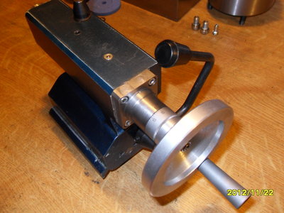

22. 11. 2012, 5:28
No, já ten rychloupínák dodělám až ve finále, je uložen v bronzu dál zatím postupovat nemůžu a teď jsem se pustil do nového šroubu v uložení ve dvou ax.ložisek.
Miltech
Příspěvky: 555
Bydliště: Kostelec na Hane
22. 11. 2012, 6:34
Nemám[img]
[/img] lepší fotky. Čmárnu si jen ideovou skycu a pak experimentuju. Není to zrovna strojařské, ale rád si hraju.

Miltech píše:Nemám[img]
Co jsi tam narval za ložiska ke šroubu do tak malého prostoru. Snažím se tam vecpat 2x axiální 51100 a je to na chlup, překáží šrouby M4, závit.šroub jsem nechal u ložisek v průměru 10mm.
Ty příchytný šrouby M4 jsem tedy zapustil a nebudou ve finále vidět.

potraviny píše:Snažím se tam vecpat 2x axiální 51100 a je to na chlup, překáží šrouby M4, závit.šroub jsem nechal u ložisek v průměru 10mm.
I přímo do těch kotoučků s noniusy se všude v Asistu pohodlně vejdou ložiska F 10-18 M 10x18x5,50 (od Tobex.cz za 90Kč) :wink:
