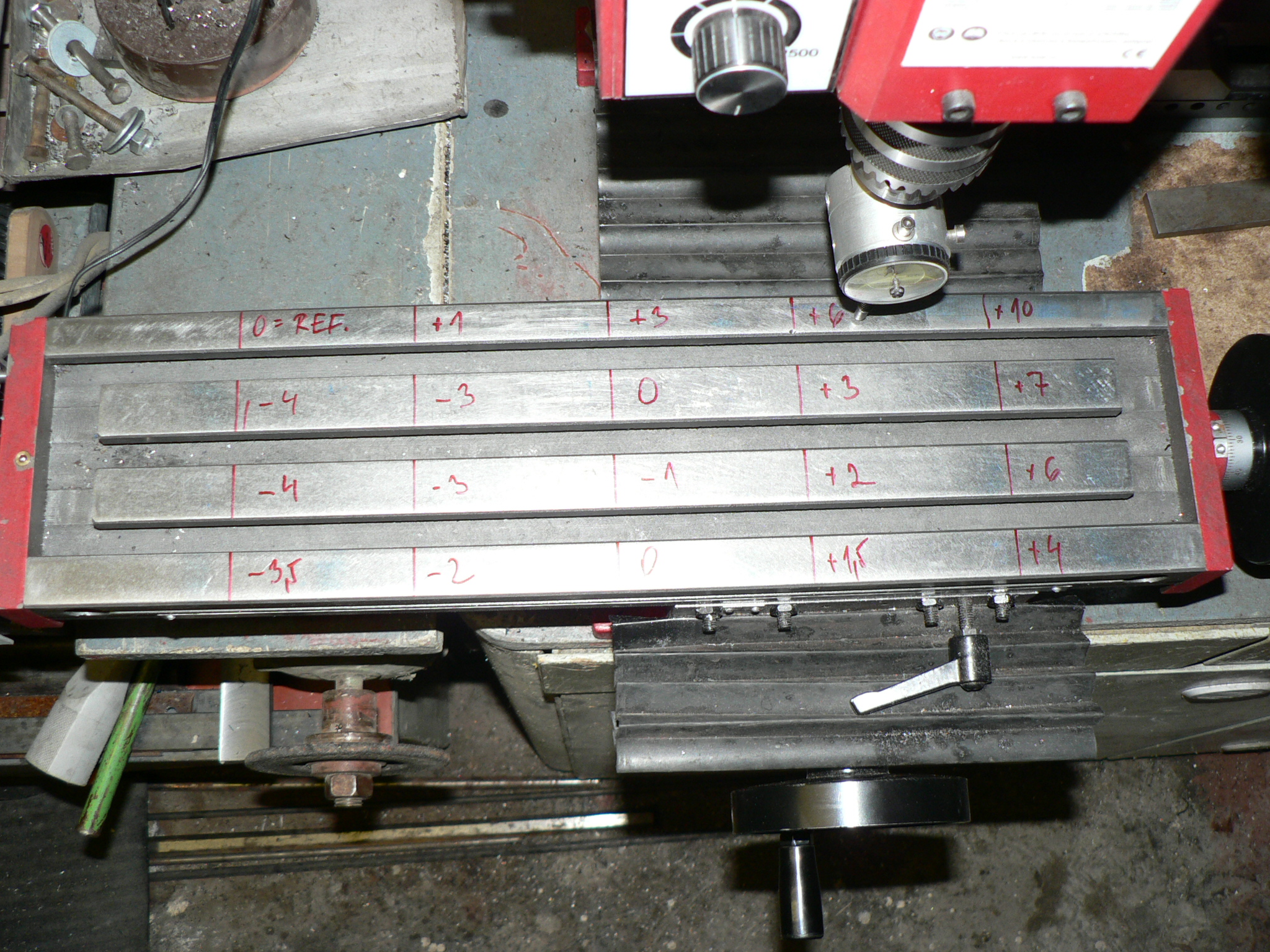

Tak jsem se dnes, po zaškrabání vedeni stolku, dostal k nastavení kolmostí a přeměření rovinosti stolku. Ten stolek se mně moc nelíbí. Je celý do klínu. Dávám sem fotku s hodnotami, které jsem naměřil hodinkami ve sklíčidle.
Referenční bod jsem vzal 0 v levém horním rohu. Hodnoty jsou v setinách. Jaké je řešení pro alespoň částečné srovnání? Jedině asi přebrousit, že? :( :( :cry:

Zkus na stůl udělat otisk pravítkem pokud ho tedy máš.

Ano to jsem zkoušel. Jednotlivé šíny podél jsou celkem jakž takž . Napříč ty dvě prostřední jsou utopeny.Zvýrazní se mně jen ty krajní. Po těchto otiscích následovalo až to měření hodinkami.
