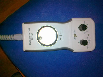

Ubastlený MPG ovladač- výborná pomůcka

.. ovladač máš krásný, to je věc ... nevím jestli jde i na Gravos GVE64 použít nějaký univerzál kabelový ovladač, nebo jaký, neví někdo?

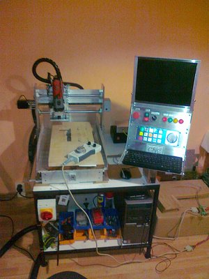

Jinak moje pracoviště.....pořád je co zlepšovat :)
Frézuji vše co potřebuji-dřevo,plasty,dural,DPS atd.Pracovní plocha X-300,Y-400,Z-100,takže nic moc,ale plánuji postavit něco většího.Nasbíral jsem ale mnoho užitečných zkušeností.Nejlepší je ale praxe a proto se trochu zasměju při čtení příspěvků,jak frézovat dural na monstrech které by měly mít aspoň půl tuny :D .
Já frézuju dural do 10mm celkem bez problémů....chce to jen vychytat :)
Kvalita foťáku v mobilu není nic moc tak se omlouvám

já se zase zasměju když chce někdo obrábět dural na takovejhle strojcích.. protože právě praxe je praxe..
pro upřesnění obrábět dural je pro mě třeba výrobek viz fotka:
(rozměry 180x180x65 - tedy relativně malej rozměr co se do těch Vašich strojků vejde.. )
šudlat šponku po 0,5mm 3kou frézkou s oskákaným povrchem a ničení fréz podle mě není obrábění duralu i když to tak v porovnání s pilníkem může vypadat..)
nicméně ještě potřebuju udělat další kus tak pokud někdo chcete skutečně obrábět dural tak směle do toho, takovýto výrobek od Vás koupím, pokud to bude ve stejné/lepší kvalitě viz foto.. takže obráběči duralu kdo do toho jde?

tohle je samozřejmě jinej level.Já se zabývám elektronikou a frézku jsem postavil jen pro vlastní účely,tedy na frézování čelních přístrojových panelů,drobných dílů a DPS.Proto jsem frézoval dural max 10mm.Kdybych se s tím živil,asi bych si pořídil nějakou mašinku za alespoň půl mega.Ale to není můj ůčel.... :) .Jinak opravdu pěkná práce.
