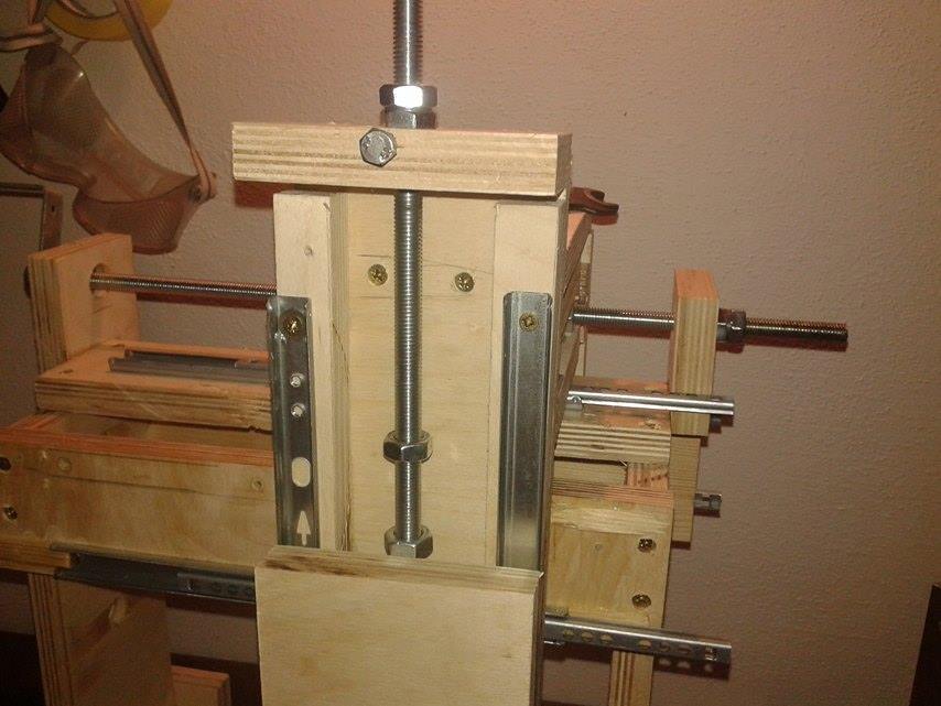

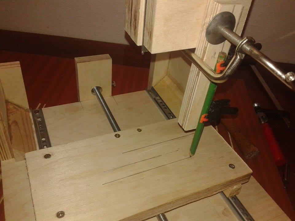

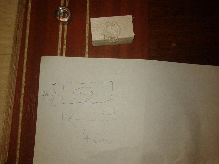

Tak jsem pokročil a pochlubím se fotkami
Jak udělat ten držák ? mám tam dát ty naklepávací matky ? jaký

Tak jsem pokročil včera, tak že mám všechny osy hotové :) zítra zajdu za panem učitelem udělat prototyp držáku na 3d tiskárně a pak jezdíme ?(snad :) )
