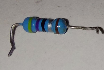

Ještě k tomu schéma - pokud ten ohořelý rezistor má hodnotu 4R7, tak tím tranzistorem opravdu musel proletět veliký proudový impusl!!!
To určitě - jukni:
Zachovalá strana vyhořelého odporu - NAMEŘENO 2k!
Ještě čím nahradit tranzistor, chtělo by to alespoň se závěrným napětím 600V.

Mně to vychází jako zelená-fialová-černá-stříbrná-hnědá což dává hodnotu 5R7 1%
To, že naměříš 2k bude dáno tím, že odporová vrstva tak degenerovala přetížením (odhořela), že to má cca 350x větší odpor...

pavlík píše: 24. 1. 2021, 7:43 Mně to vychází jako zelená-fialová-černá-stříbrná-hnědá což dává hodnotu 5R7 1%
Ta fotka docela zkresluje barvy ta první je žlutá ;-)
Nicméně 5,7 Ohmů je mnohem blíže 4,7 Ohmům ne 2000. ;-)

Jo, když žlutá, potom je to 4R7 1%.
