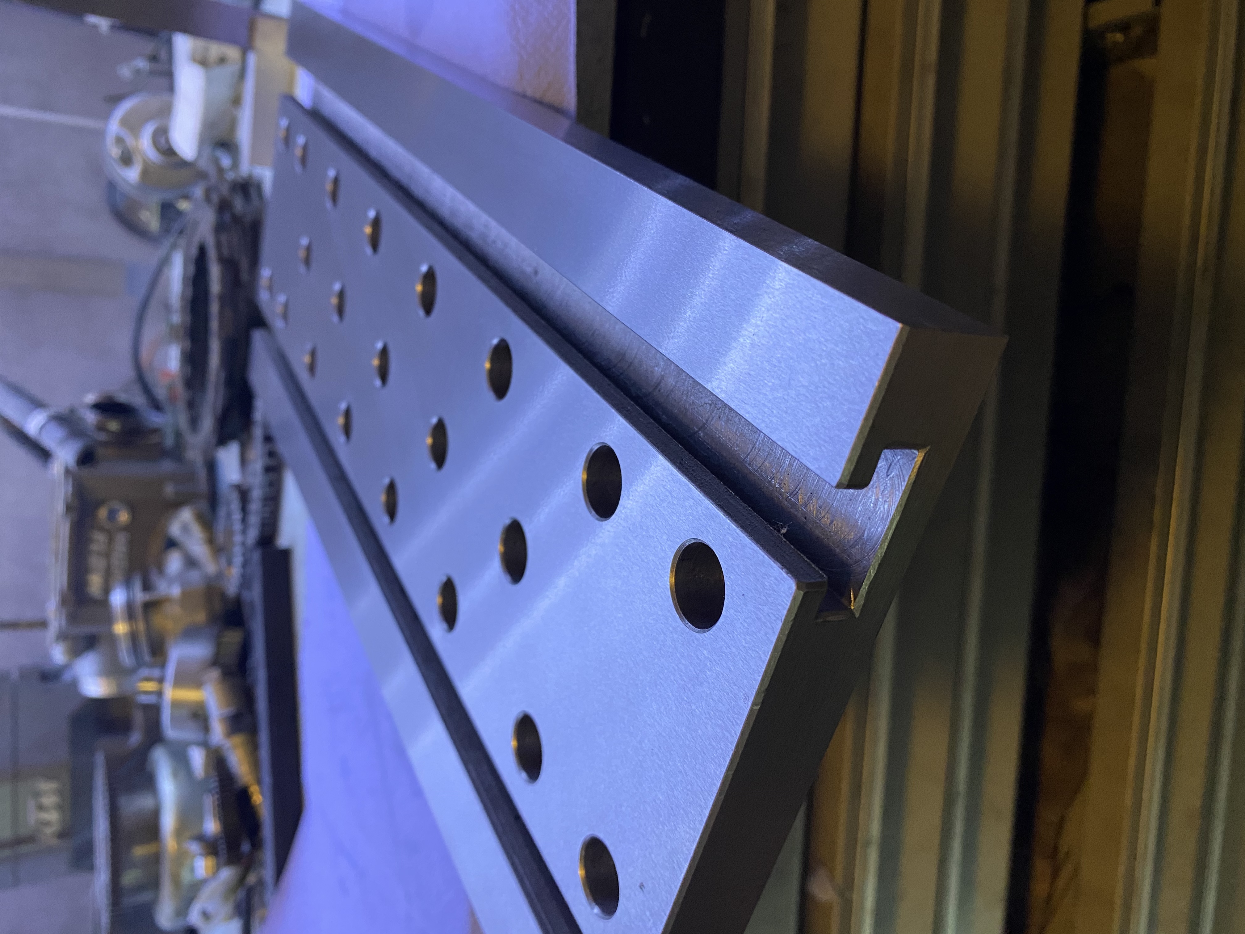

Modros
Příspěvky: 2068
4. 3. 2023, 9:55

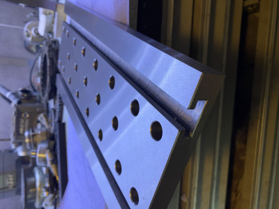

Odbehl sem z postele do dilny
370x180x20
Brouseni vsech stran, uhlovani.....neskutecna jebacka

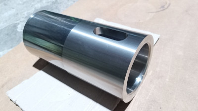

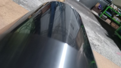

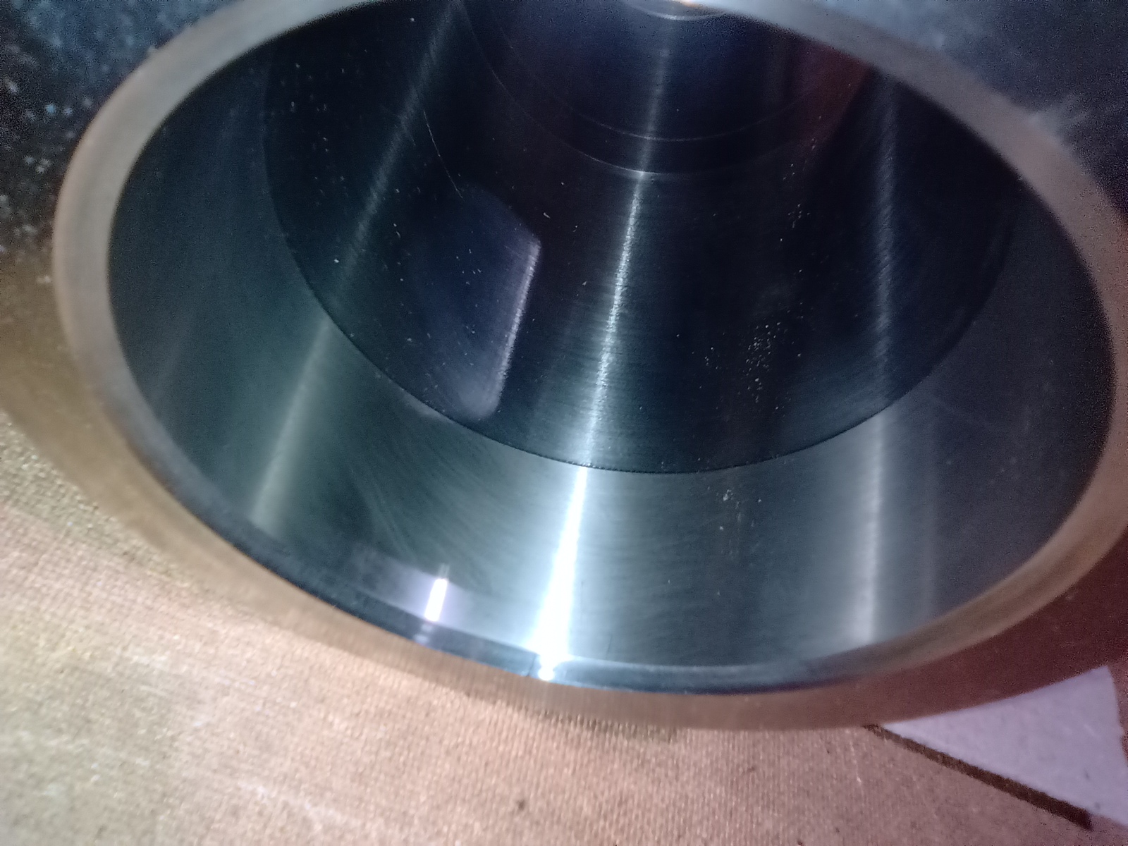

Dnes dokončená rúra z AISI 316Ti s tvdonastrekom WCCoCr 68HRc (na fotkách to tmavé). Brúsené otvory 125P8 z oboch koncov, následne povrch 166.9 -0.06, celková dĺžka 353mm.
BalazKovo.sk

Modros píše: 4. 3. 2023, 9:55 Odbehl sem z postele do dilny
370x180x20
Ty drážky, čela a hrany jsou taky broušený?
Modros
Příspěvky: 2068
5. 3. 2023, 7:34
stanik84 píše: 5. 3. 2023, 7:29
370x180x20
čela ne ani drážky......vrch, spodek, boky....je to zformátované z velké desky z nějakého lisu a bylo to ve šrotě.....učím se na tom brousit
Příspěvky: 2579
5. 3. 2023, 7:47

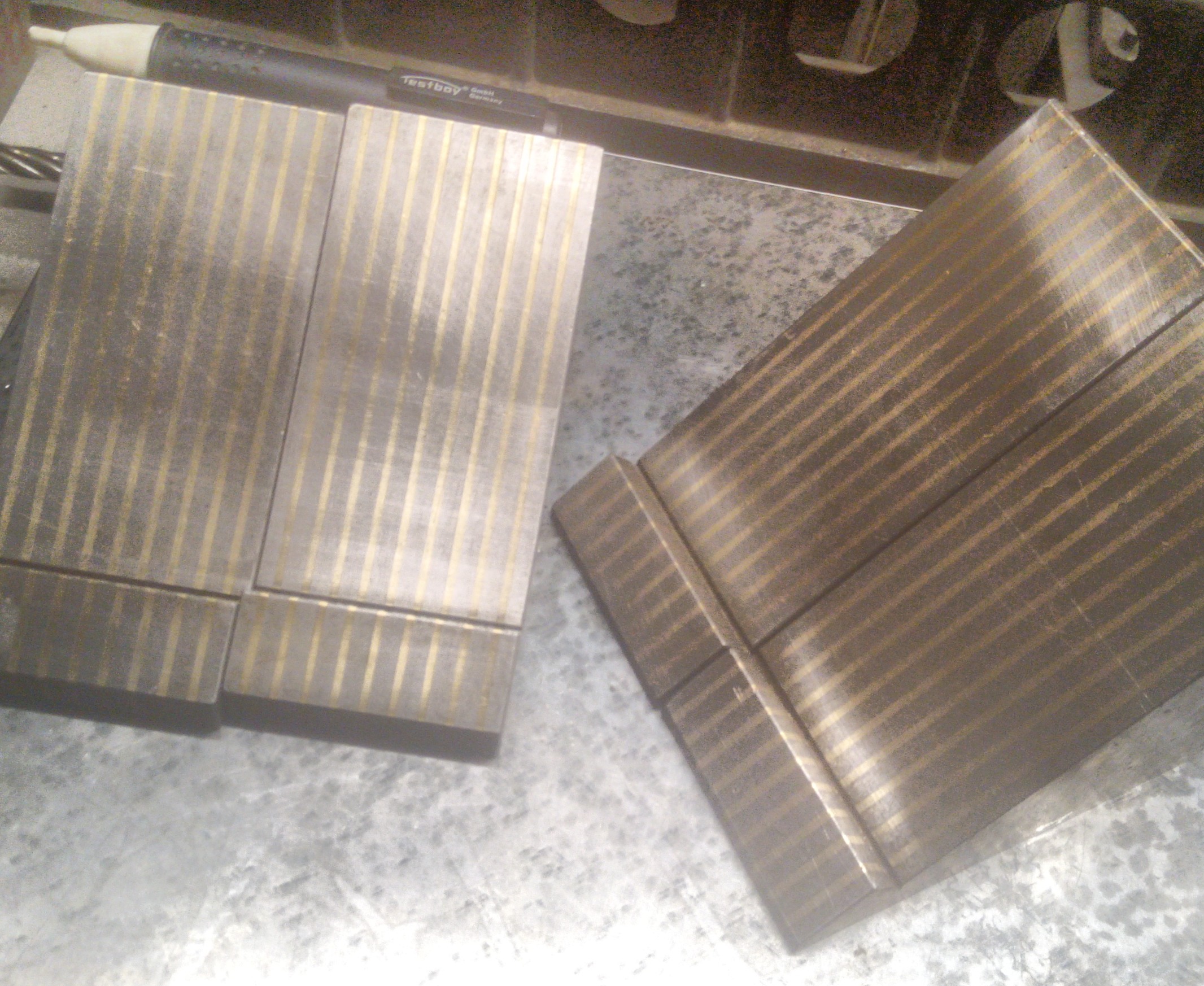

Ty šikmé plochy - hrany (45 stupňů) dělám přes úhlový pólový nástavce. Žádný tvarový orovnávání, sinusový magnety atd. Mám víc základních úhlů v páru (30, 45 atd.) . Jednoduché a rychlé.

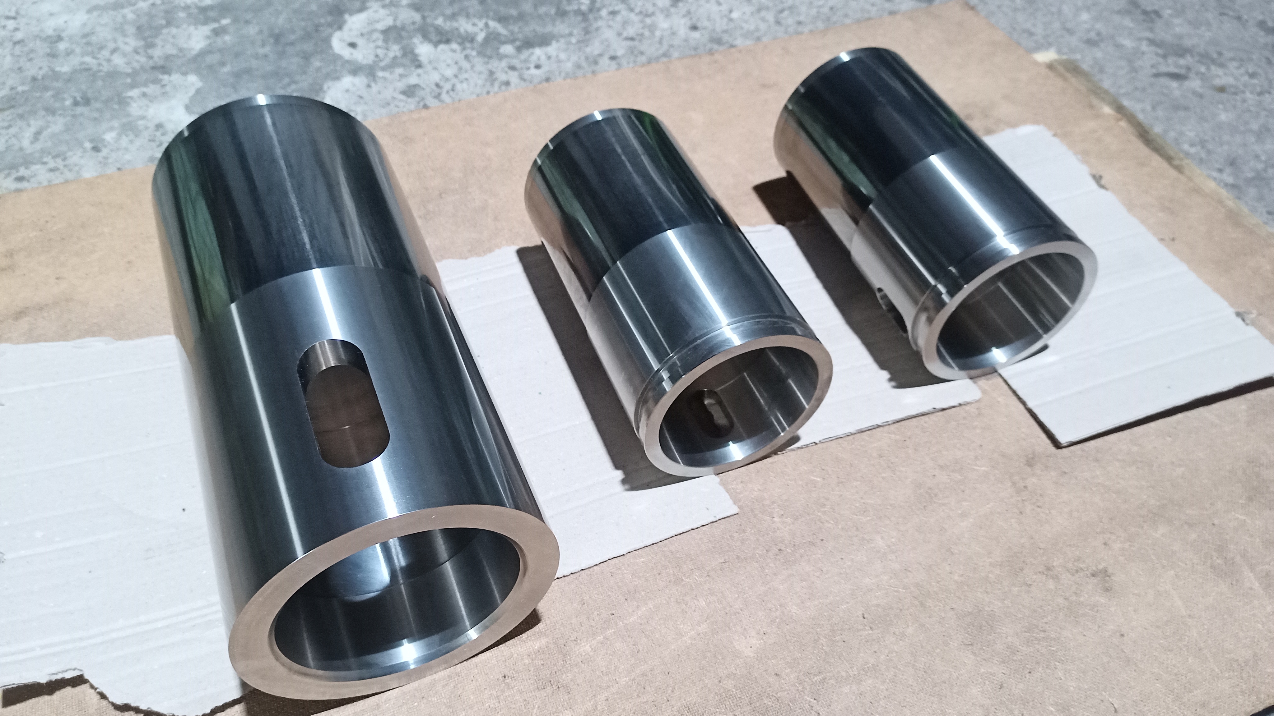

A ešte pribudli dvaja menší bratia.

Dneska jsem trochu brousil, tak jsem cvaknul ty pólový nástavce.

ty jsou pekný a šikovny a popravde sem na ne nikde nenarazil.....daj se nekde sehnat?......nebaví mě tahat ten megatežkej sínus
Příspěvky: 2579
8. 3. 2023, 11:38
Absolutně netuším, jestli to ještě dneska někdo dělá. Ale určitě to někdo najde u Číňana :lol: :lol: . Ten už zvládnul obšlehnout i orovnávač Jones and Shipman :-)
