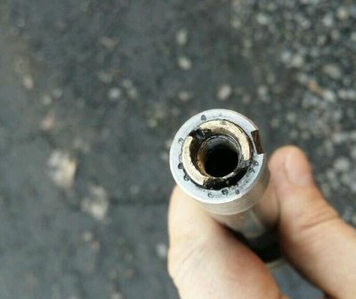

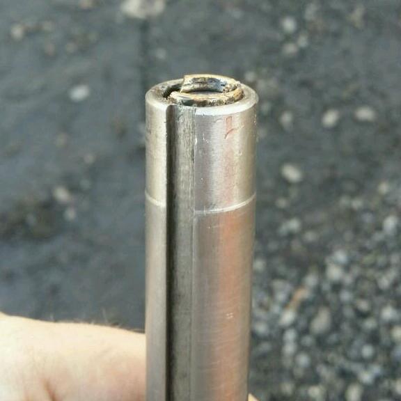

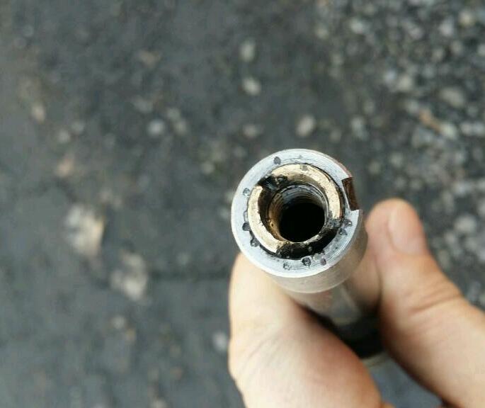

Ahoj. Mohl by mi někdo z místních odborníků poradit. Koupil jsem si po přečtení tohoto fóra do garáže na výrobu drobotiny starou MN 80 A. Když jsem chtěl vyndat z pinoly u koníka otočný hrot, tak to nešlo. Po rozebráni koníka jsem zjistil, že mosazné pouzdro na konci pinoly je částečně vylámané a na konci je vytaženo šroubem s pinoly. Chci se zeptat jestli je to tak púvodně nebo se to už někdo snažil opravit, případně jestli už někdo neřešil podobný problém. Děkuji za odpověď.
Příspěvky: 23477
Příspěvek 31. 1. 2016, 8:17
myslim ze jsem to tu uz videl
asi je to trosku jejich bolest
udelej novou matici, soustruh uz mas

Příspěvek 31. 1. 2016, 8:51
Matici bych vyrobil, akorát budu mít problém s tím závitem. Jenom mě zajímalo jestli to je originální řešení.

Příspěvek 31. 1. 2016, 11:40
já ho neměl tak dojebaný ,tak jsem ho dal do původní pozice a pomohl si loktitem . Má to být slícované ,jestli se ptáš na matici verzus pinola

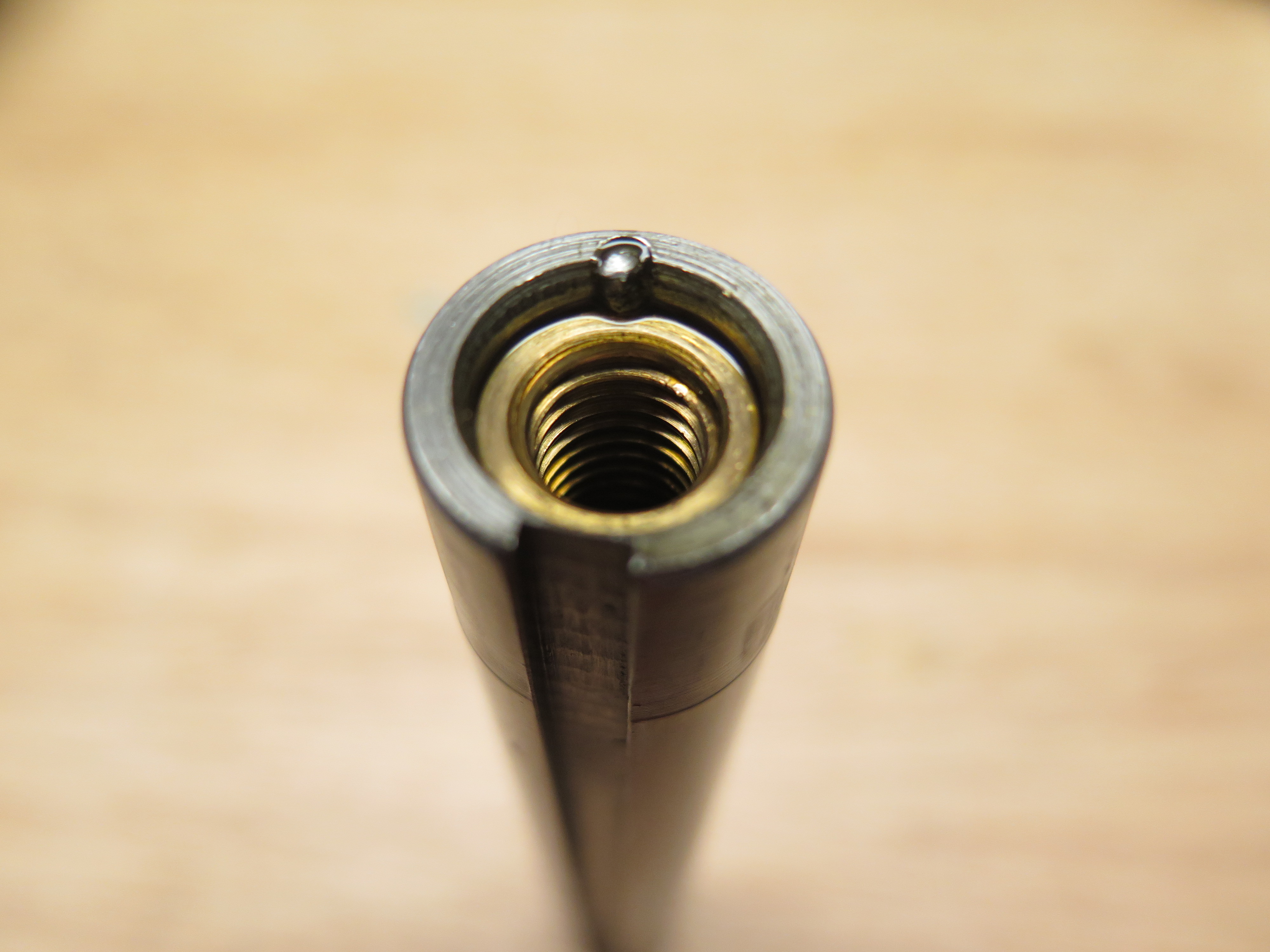

Příspěvek 31. 1. 2016, 11:41
Takhle to vypadá když je to ok a je tam závit M10x1,5 levý

Příspěvek 31. 1. 2016, 12:02
Díky za reakce a foto, máš to pěkné festoo :D . Asi to taky pojistím lepidlem.

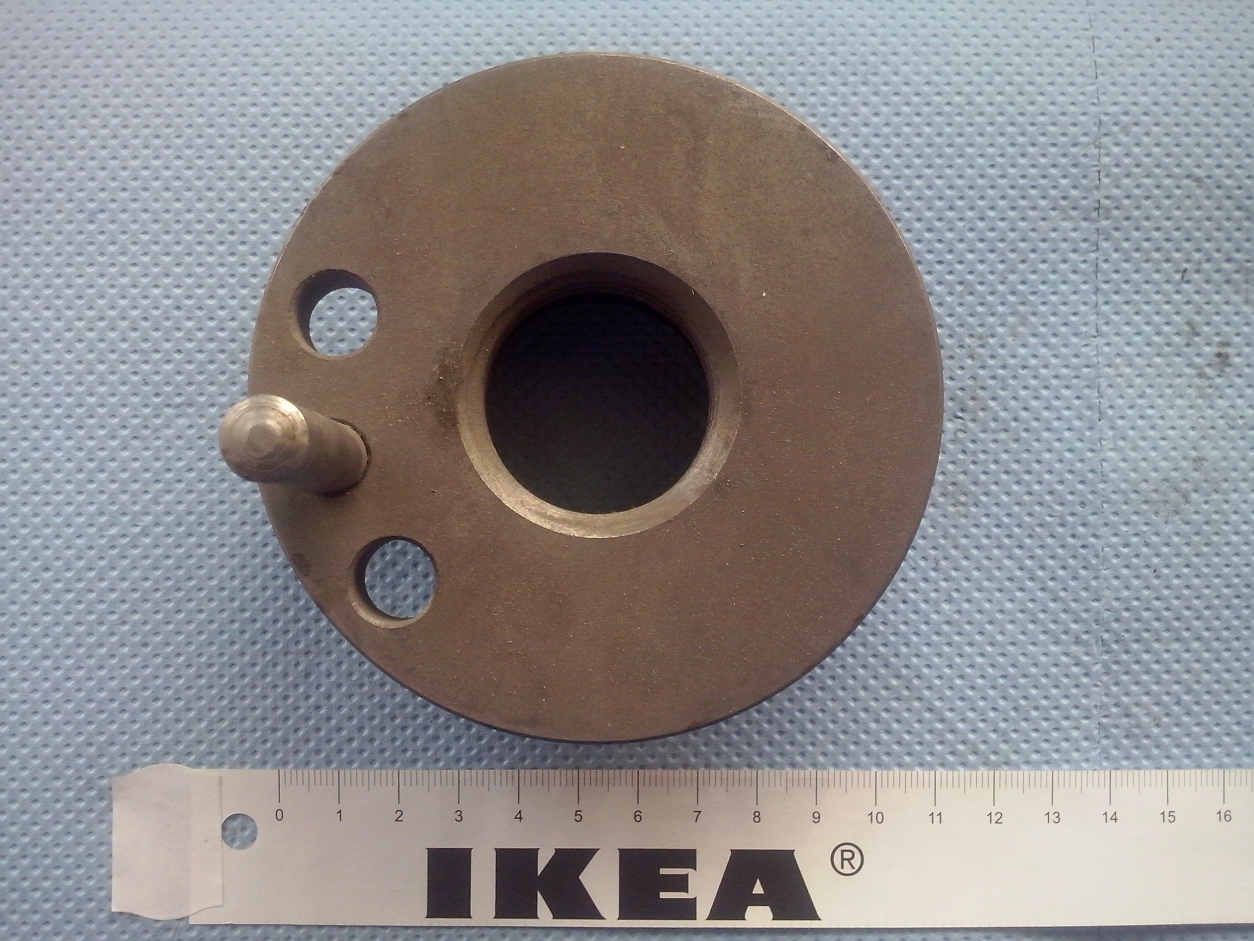

Příspěvek 3. 2. 2016, 11:56

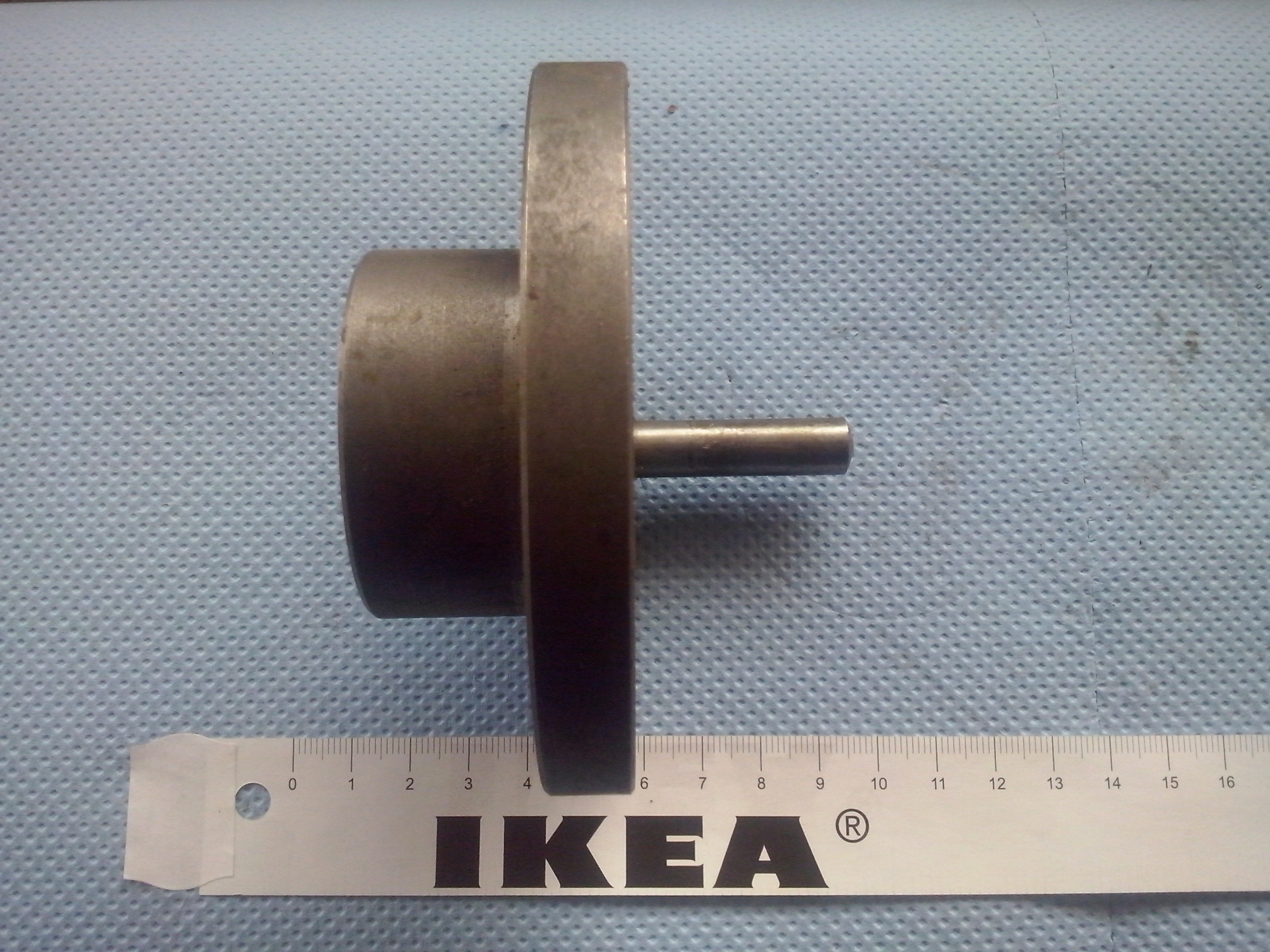

Ahojte kutilovia,
viete mi niekdo poradit na co sa pouziva tento pripravok.....

Příspěvek 3. 2. 2016, 12:32
:D Přípravek se používá výhradně na reklamu obchodního domu. Měřit se sním seriózně nedá. :D

Příspěvek 3. 2. 2016, 1:03
je to pro soustružení v hrotech, místo sklíčidla dáš přípravek, do dutiny pevný trn a o kolík se opře unášecí srdce. A.

Příspěvek 3. 2. 2016, 1:05
pepobubu píše:
Ahojte kutilovia,
Pokud to je k MN80 tak si myslím že je to unášecí deska pro soustružení mezi hroty s použitím unášecího srdce.

Příspěvek 3. 2. 2016, 5:44
salus píše:
pepobubu píše:
Ahojte kutilovia,
Vdaka za odpoved, je to z MN 80, ale nakolko som v tomto obore zaciatocnik, :? moze mi niekto prilozit aj foto popripade napisat co to unasajuce srdce je. Ps. Mozno ho mam aj v prislusenstve len neviem ktora suciastka to je. Vrela vdaka za pomoc.

Příspěvek 3. 2. 2016, 6:01
http://www.google.sk/search?q=lathe+dog ... IQ_AUIBigB" onclick="window.open(this.href);return false;

Příspěvek 8. 2. 2016, 7:12
pepobubu píše:
Ahojte kutilovia,
Zdravim, trochu som robil poriadok v prislusenstve na moje MN-a ejhle nasla sa este jedna upinacia doska ktora je pod oznacenim Mn812.
Takze ak ma niekto zaujem ..... :wink: caute
Apropo diky za napovedu co je toza cudo. Nakoniec som nasiel zmienku aj v navode.

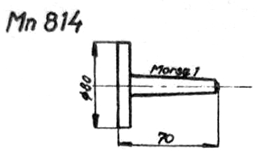

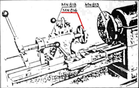

Francotirador
Příspěvky: 1172
Příspěvek 9. 2. 2016, 10:09
Jak se používá plochá vrtací deska (upnutá v pinole koníku) č. MN814?
