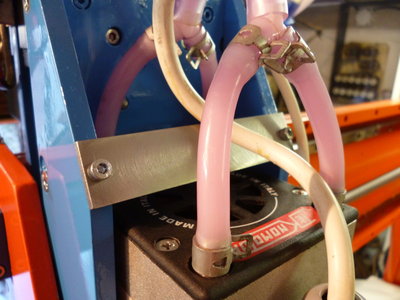

každá příčka do skříňovita dobrá
když nic jinýho tak zamezí rezonování těch bočnic
zami
Příspěvky: 654
Registrován: 25. 1. 2011, 2:07
Bydliště: Třebíč
23. 2. 2014, 6:45
OK. Přesvědčili jste mě. Dneska ji tam dodělám. :wink:

23. 2. 2014, 11:46
Tak jsem doplnil tu příčku.

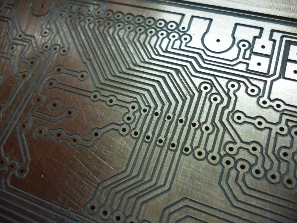

1. 3. 2014, 1:04

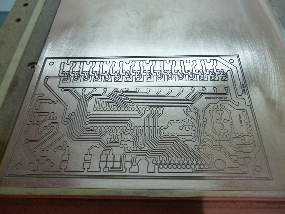

Dvě krátká videa z gravírování a vrtání DPS.
https://www.youtube.com/watch?v=odMVdA5 ... e=youtu.be" onclick="window.open(this.href);return false;
https://www.youtube.com/watch?v=A7-mKTo ... e=youtu.be" onclick="window.open(this.href);return false;

1. 3. 2014, 2:29

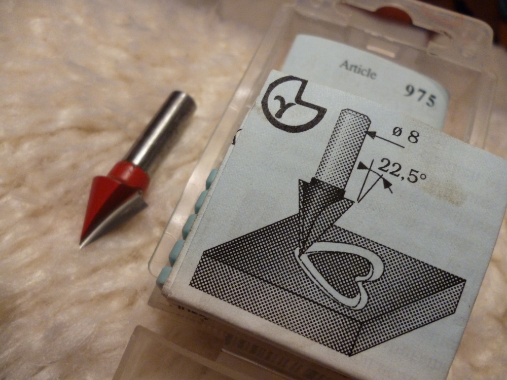

PEKNY. Co to mate za nastroj na to gravirovani dps ? Kde to roste ??? Jake otacky ? Diky za info.
Pavel Urban
Příspěvky: 7161
1. 3. 2014, 2:31
Ahoj co to máš za nástroj na to frézování ?
Příspěvky: 9568
1. 3. 2014, 4:53
Slušný! Ale vidim tam pár nebezpečnejch otřepů, nešlo by to vzít nějaky rejžákem? Jak dlouho to jelo?
CZ_Pascal
Příspěvky: 893
1. 3. 2014, 7:58
frézování DPS se řešilo i tady : http://www.c-n-c.cz/viewtopic.php?f=39&t=12361&start=15
mimojiné tam zmiňuji v jaké konfiguraci se dá (nebo minimálně mě se zadařilo) dosáhnout podstatně lepších výsledků bez těch hrozných otřepů :roll:
Bohužel zatím ještě nemám vychytanou automatickou kompenzaci výšky takže nedosahuji 100% opakovatelných výsledků vlivem různé výšky DPS.
Chce to totiž frézovat asi 40 mikronů do hloubky - měď je totiž 35 mikro a 5 mikro rezerva tolerance upnutí DPS a taky se nesnaží odtlačit v případě kdy by jehla nešla skrz celou vrstvu
Dosáhnout ale upnutí desky tak abych měl rovinnost do 5 mikro je zatím v mých podmínkáh a přesnostech hračky nereálné. Proto se těším až rozchodím tu kompenzaci
(je tu na fóru taky někde zmíněn přesný návod jak tu kompenzaci rozchodit)
Na jednodušší tišťáky to je asi OK. Ale na SMDčka by to už dalo dost práce doladit desku do spolehlivě použitelného stavu.
Sám jsem přišel na to že se takto vyplatí dělat pouze menší a jednodušší desky. Na složitější výjde kupodivu efektivněji si to nasvítit a vyleptat
(samozřejmě pokud má člověk technologický postup osvitu dotažen do stavu kdy zvládá opakovatelně použitelné stejné výsledky)

1. 3. 2014, 9:57

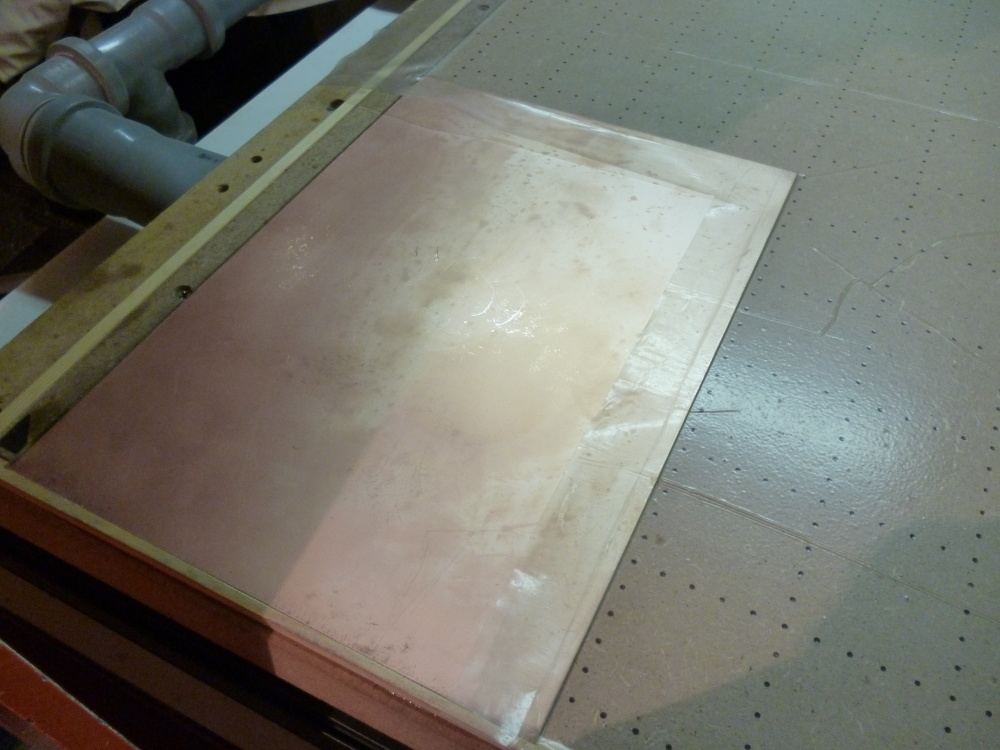

CZ_Pascal píše:frézování DPS se řešilo i tady : http://www.c-n-c.cz/viewtopic.php?f=39&t=12361&start=15
Nektere lpfk frezky na DPS to resi tak, ze se hlava proste opira o DPS (a soucasne ho pritlacuje k podlozce). Nastavuje se jen vyska frezy vuci lyzinam. Jedina nevyhoda je, ze musi zustat nejaka med, aby se to o ni mohlo opirat. Ale u normalnich DPS to neni problem.
Videt je to treba zde: http://www.youtube.com/watch?v=5UbXQkTeGp0" onclick="window.open(this.href);return false;

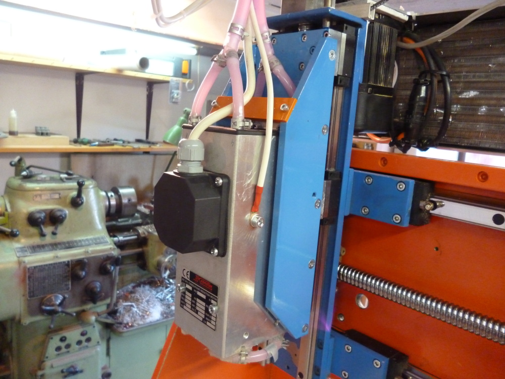

1. 3. 2014, 10:18
To zami: Kde jsi prosím tě sehnal ty rozbočky na hadičky a je to umělá hmota nebo kov ? Díky !

1. 3. 2014, 11:25
Miller píše:To zami: Kde jsi prosím tě sehnal ty rozbočky na hadičky a je to umělá hmota nebo kov ? Díky !
Tady u nás v prodejně kde prodávají hadice a hadičky. Mám odtud vše co jsem potřeboval. Je to plastové.

1. 3. 2014, 11:42
packa píše:Ahoj co to máš za nástroj na to frézování ?
Není to moje. Zapomněl to tady "Magi", když jsme kdysi zkoušeli frézovat portrét z fotky. Já si to jen teď "vypůjčil" bez jeho nědomí.... :wink: :oops:

purs píše:PEKNY. Co to mate za nastroj na to gravirovani dps ? Kde to roste ??? Jake otacky ? Diky za info.
Otáčky 16000, posuv 10mm/s.
Miloš.

1. 3. 2014, 11:47
Thomeeque píše:Slušný! Ale vidim tam pár nebezpečnejch otřepů, nešlo by to vzít nějaky rejžákem? Jak dlouho to jelo?
Přejel jsem o potom brusným rounem a bylo to OK. Jelo to cca 20 minut.
