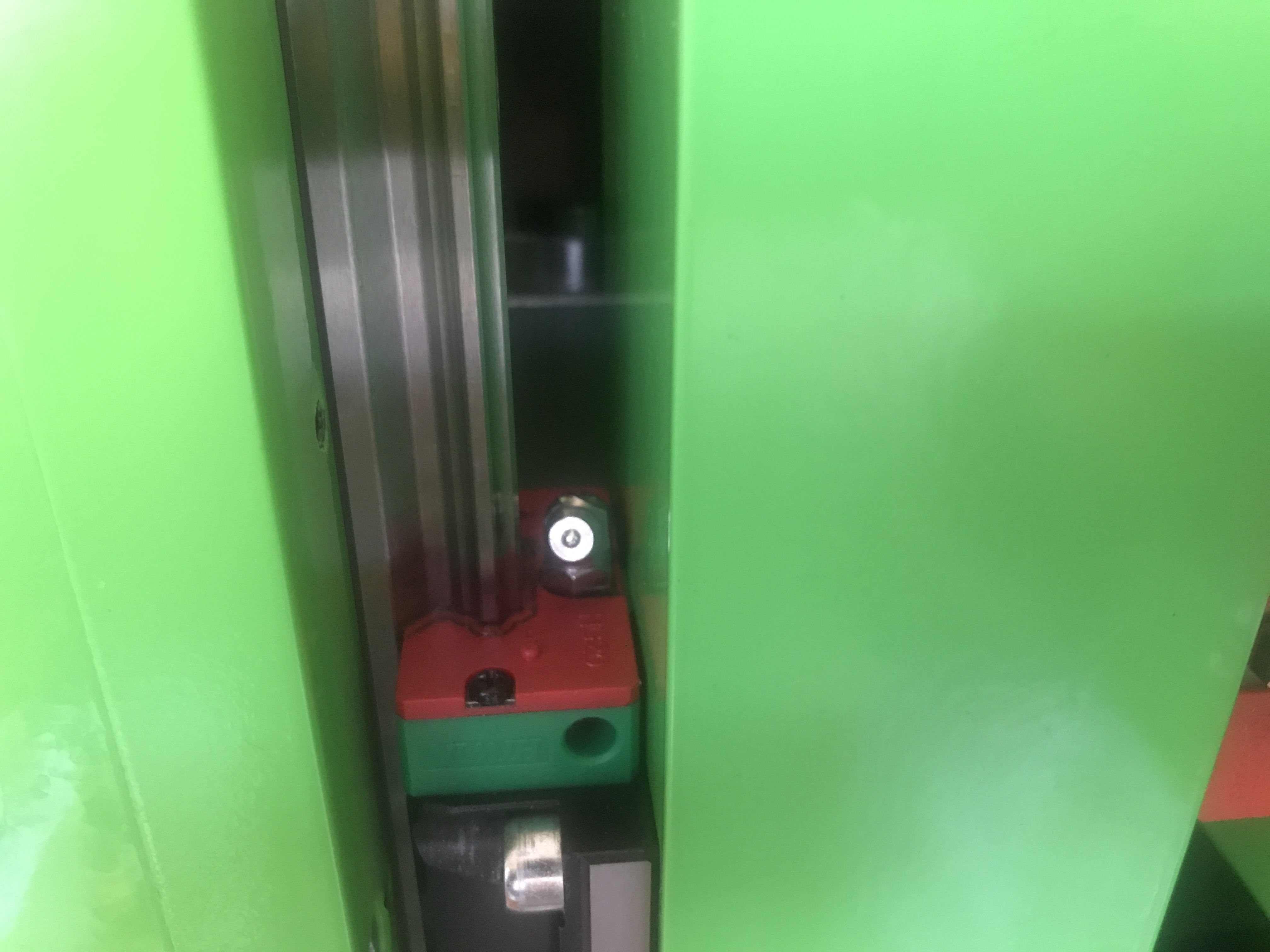

Naplánovat si pořadí montáže není k zahození.
Montáž maznice dodané s vozíkem v tomto místě by před jeho instalací bylo daleko jednodušší.

hlavně jestli sis taky rozmyslel jak to budeš mazat ? proč jsi tam nedal kolinko s hadičkou a nevyvedl jsi to někam bokem ?
jak tam nasadíš nastavec z maznici ?

Kvako1 píše:hlavně jestli sis taky rozmyslel jak to budeš mazat ? proč jsi tam nedal kolinko s hadičkou a nevyvedl jsi to někam bokem ?
No neříkej mi že se tam nástavec nevejde...
Našrouboval jsem tam maznize, které byly k vozíkům přiloženy a v mazacím návodu jsou obrázky s instalací v těchto místech.
Dnes nebo zítra mi přijde taková ta ruční mazací pumpička/lis , tak brzy uvidím jestli mám další stavební komplikaci.

Vepr píše:Kvako1 píše:hlavně jestli sis taky rozmyslel jak to budeš mazat ? proč jsi tam nedal kolinko s hadičkou a nevyvedl jsi to někam bokem ?
no podle fotky to vypada hodně natěsno, proto jsem ti psal jestli jsi to skoušel.
ja se to snažím pokaždé vyvést někam bokem, kde se to bude dobře mazat. používam na to věci na vzduch a 4mm hadičky.
tady třeba jak jsem dělal soustruh.
http://forum.strojirenstvi.cz/viewtopic ... 15&t=11503" onclick="window.open(this.href);return false;
a mam to i na frezkach. vyvedeno někam na jedno misto.

Je to natěsno a tak když dnes přišel mazací lis zjistil jsem že se k většině maznic skutečně nedostanu.
Při nasazování a sundavání kleštiny v tom nástavci jsem s tím na dostupném místě tak bojoval, že jsem dvě maznice v plastu na vozíku trošku vyvrátil.
Už to vypadalo že budu muset tu maznici odříznout pilkou, tak jsem to připojené ke stroji rozebral a nástavec náležitě doprasil kleštěma.
Maznice mají závit 6mm a na vzduch takové malé koncovky nemají.
Jak připojím mazací lis k maznici na vozíku ?
Existuje tak malý nástavec na lis, aby se vešel mezi kolejnici a desku na které je přišroubovaný vozík ?
V dokumentaci HIWIN si s tím nedělají starosti asi takový nástavec mají.

od RaS
nehledej u vzduchařů, ale u prodejců centrálního mazání.. tam najdeš vše potřebné..

od Martinhora
Po malé úpravě lze použít šroubení od Festa - viz. obr.
Je k tomu potřeba šroubení QSM-M7-4 . Závit ztočím na 6mm a vyříznu novej závit M6x0.75. Zní to složitě, ale hotovo za pár minut. POZOR nepoužívat verzi pro 6mm hadičku - je tam na závit málo masa. U té 4ky to není problém.
