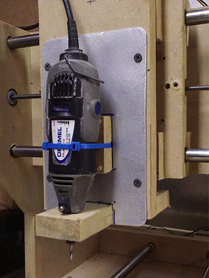

Tak jsem už něco i kreslil a mám už chuť jít frézovat
akorát jak uchytit dremel 3000 když má na konci závit ? nebo koupit něco nového ?

Takhle:Lify píše:akorát jak uchytit dremel 3000 když má na konci závit?

Nech si od někoho vytočit novou matici z duralu která bude mít válcový průměr zvenku a osazení.
Pak toho dremla uchytíš podobně jako se chytá třeba kress.

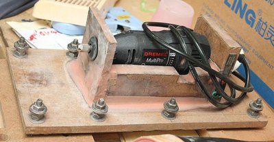

Dremel 3000 vypadá takto:
Žádnej závit tam neni a ani to neni válec, neni to zrovna holder-friendly. Lidi s tim zápasí všelijak, i originální Dremel držáky vypadají zvláštně: https://www.google.cz/search?q=dremel+3000+holder" onclick="window.open(this.href);return false;

to ten konecek nejde sundat?
je tam sipka na smer otaceni
hledal bych ten zavit pod tim
sam si odpovim
je to i pro tu 3000
sam si odpovim
je to i pro tu 3000

Jo aha, takhle, proč to ty držáky nevyužívaj? Zvláštní (asi nikdo nečte návod
EDIT: Teď, když už jsem věděl, co hledám, pár jsem jich našel.

Je tam závit
já to "víčko" používám na utahování a fajn
no koukám a zkusím něco udělat
jinak první pokus byl fajn ,ale moc to nedrželo, ale pokus do překližky úspěšný !
uvidíme co to udělá s držákem

Protože jsou lidi idoti a neumí přemýšlet.
Když se na to podívám a budu přemýšlet jak to uchytit napadne mě to asi za minutu.
Jsou takhle montované skoro všechny brusky tohoto typu. Takže ten úchyt je jasný.
Měl jsem to takhle udělané na frézce asi před 20 lety.
Nevim proč někdo vymýšlí nějaké píč.... jak to uchytit jinak.

držák hotov
ted jsem to šel vyzkoušet
a zjistil jsem že budu muset koupit ty pružné spojky, protože ty hadičky proklouzávají na Ztku a na Y :/ jaký doporučíte ?

no já to připevnil plastovými svorkami, kdyby šel proud u souseda na soustruhu, tak to jdu obrobit
bohužel nejde :/
Otázka X - nemá někdo soustruh v okolí Českého Brodu ? a byl by tak hodný že by mi to obrobil nebo že by mě k tomu pustil ? (metrický šroub ...) pouze zarovnání konců a zúžení na 5 mm
