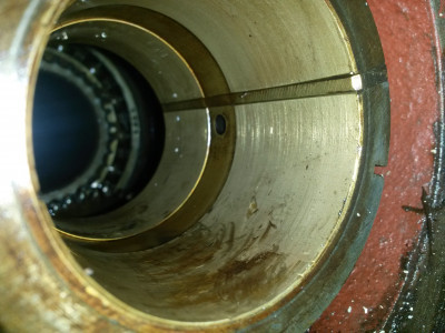

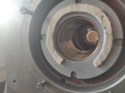

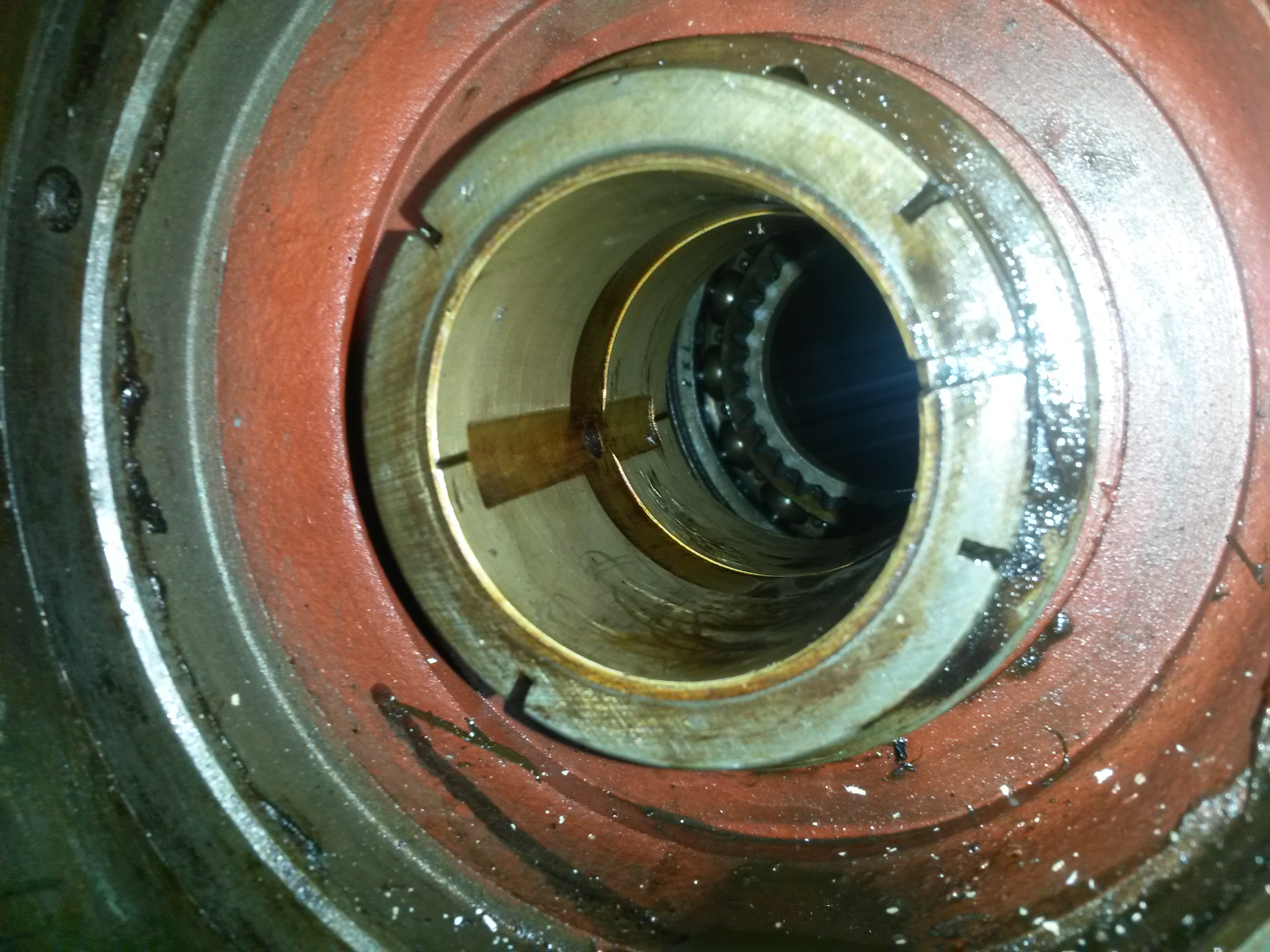

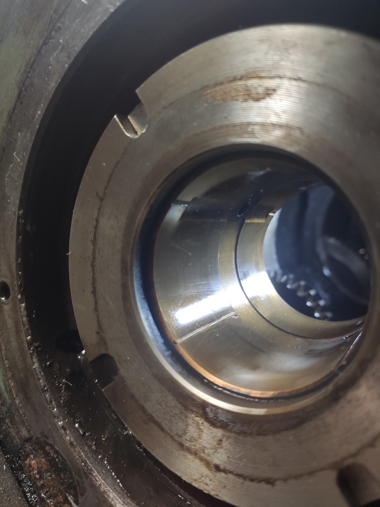

Včera, jak jsem opisoval ložiska vřeteníku, jsem si všimnul, že zadní ložisko má vtokový a odtokový otvor pro olej v horizontální rovině, ne vertikálně.
Teď jsem zkusil do olejoznaku zadního ložiska nalít benzín - a světe div, benzin vůbec neteče přes ložisko, ale hned mi vyteče dole ven z vřeteníku (tam, kde je přívod oleje od čerpadla). :D Nejsem blbej já, že ne? :D Nemáte prosím někdo fotku zadního ložiska a pouzdra? Chtěl bych si ověřit, že při instalaci ložiska a pouzdra nesprávným způsobem se dá olejová cesta vyzkratovat, tzn. že olej vůbec nebude téct přes ložisko.

gaminn píše: 18. 2. 2021, 10:18 To jsem samozřejmě zkoušel, na pinole vysunuté 20 cm a s hodinkami na saních to dělá 9 stovek směrem nahoru. Soustruh samozřejmě ustavený, koník přitažený k loži, pinola zaaretovaná. Nevím, jak dobrý nápad je vrazit dozadu mezi desku a tělo koníka podložku, která to vykompenzuje. Každopádně je nepříjemné, že mi tu desku koníka přebrousili a zaškrabali tak, že problém ještě zhoršili. V Moosu neměli tělo koníka, jen tu desku.
Já ho mám posazený stejně. Pouzdra jsem nevyndaval, ale předpokládám že je tam obtokový kanálek. Zkus ucpat místo, ze kterého ti benzín vytéká a až se kanálek naplní, tak by měl benzín vytékat v pouzdru.

Petr68: Takhle sis ho tam namontoval sám nebo je to originální stav? Já měl originálně to ložisko s otvory vertikálně.
Moc nerozumím tomu, proč tam vytvářet další cestu, kterou olej může proudit a tím výrazně snížit průtok oleje ložiskem. Preventivní opatření proti úniku oleje ven z ložiska? Pak nerozumím taky tomu, proč přední ložisko má otvory vertikálně, proč to u něj dělat jinak?
EDIT: No jo, teď koukám, že jsem koukal na blbou fotku, ono i u mě nemělo zadní ložisko původně posazené otvory vertikálně, ale cca pod úhlem 45 stupňů.

Jak jsem psal, ložiska jsem neměl vyndané, takže předpokládám že je to originál. Já jsem to moc nestudoval, ale předpokládám že plný tlak oleje z čerpadla se nerve přes ložisko, ale právě přes obtokový kanál (kapsa), který je za ložiskem a tudy se dostává olej i do ložiska mazacím kanálkem. Proto by mělo být jedno, jak je to ložisko otočené.
Ale jak jsem psal, rozebrané jsem to neměl a je to jen má doměnka.
gaminn
Příspěvky: 983
18. 2. 2021, 1:45
Já je rozdělané měl, ale už si nepamatuju, jak tam ty kanálky byly a ani fotku jsem si neudělal. Ale bude to určitě jak píšeš. Nepředpokládám, že by v moosu udělali tak blbou chybu, že by dali ložisko nějak jinak, než má být.
