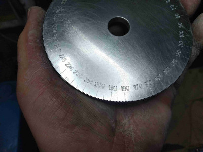

tumlík pěkná práce až na ten drobný detail bavili jsme se o tom po telefonu na funkci to vliv nemá :)

doufám že jsem ho nenas*** :) oba jsme se tomu zasmáli během hovoru...prostě tupá gravírovací frézička no a ten povrch v těch číslech je trochu poskákaný ničemu to nevadí co se funkce týká

Až se to trochu zanese, hned to bude lepší :)

Jo svině foťák :D , okem si toho člověk normálně nevšimne

musel jsem si spravit reputaci z gravíru do oceli, dneska odvalený kotouč 360z/modul 0,3, výška písmen 2,5mm , předloha na ploché stupnice z příslušenství k děličce z Deckela :wink:

Ahoj, kolik času zabere vygravírování těch číslic ? /včetně přípravy/ Předpokládám, že to děláš na nějakém pantografu.

asi půl hoďky, jj je to ručně na gravogafu s aretací přes planžetu
....a ostřejší jehla, ty čárky jsou škrábané a mají cca 0,2mmm je to jen na oko, abych věděl kde je zrovna ten zub zapadlý :)

dá sa aj raznicema no ale nemůžeš si vybrat font a velikost písma taky omezená.
raznice ti vytlačí okraj nahoru to se sice dá taky přebrousit ale ke kvalitě gravírování to má daleko.
