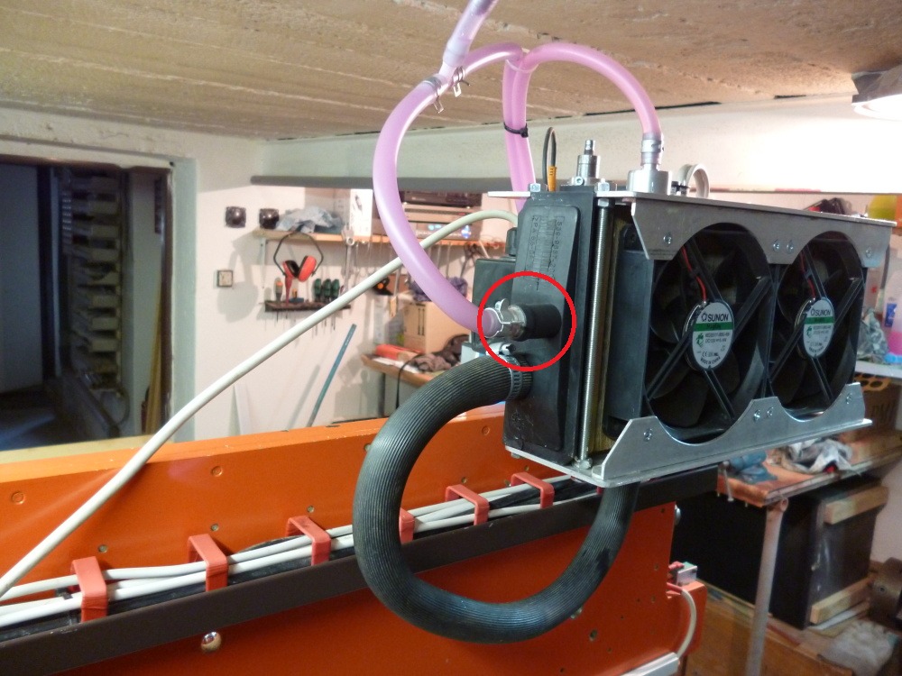

Příspěvek 31. 12. 2016, 9:34
Ahoj Miloši,
pořídil jsem stejný radiátor, zajímalo by mne, jak jsi vyřešil tuto redukci:
Zhruba..
Zhruba..
Uvnitř výstupu z radiátoru je nějaký kužel, ta redukce ho přesně kopíruje? Jak je to fixováno, lepidlem (jakým)?
Díky, T.
