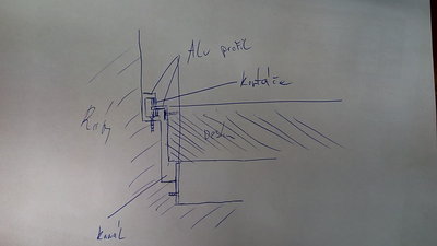

Jestli ti to nějak pomůže já to mám vymyšlené takhle
Vepr
Příspěvky: 356
Registrován: 3. 3. 2014, 10:34
Příspěvek 2. 7. 2018, 6:09
grade065 píše:Jestli ti to nějak pomůže já to mám vymyšlené takhle
Nebudou se skrz ty kartáče časem pomalu piliny prosypávat ?
Máš to vymyšlený tak, že by musela nečistota projít dvěma kartáčema a nakonec se asi zastaví na tom rantlu dole což vypadá spolehlivě.

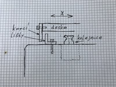

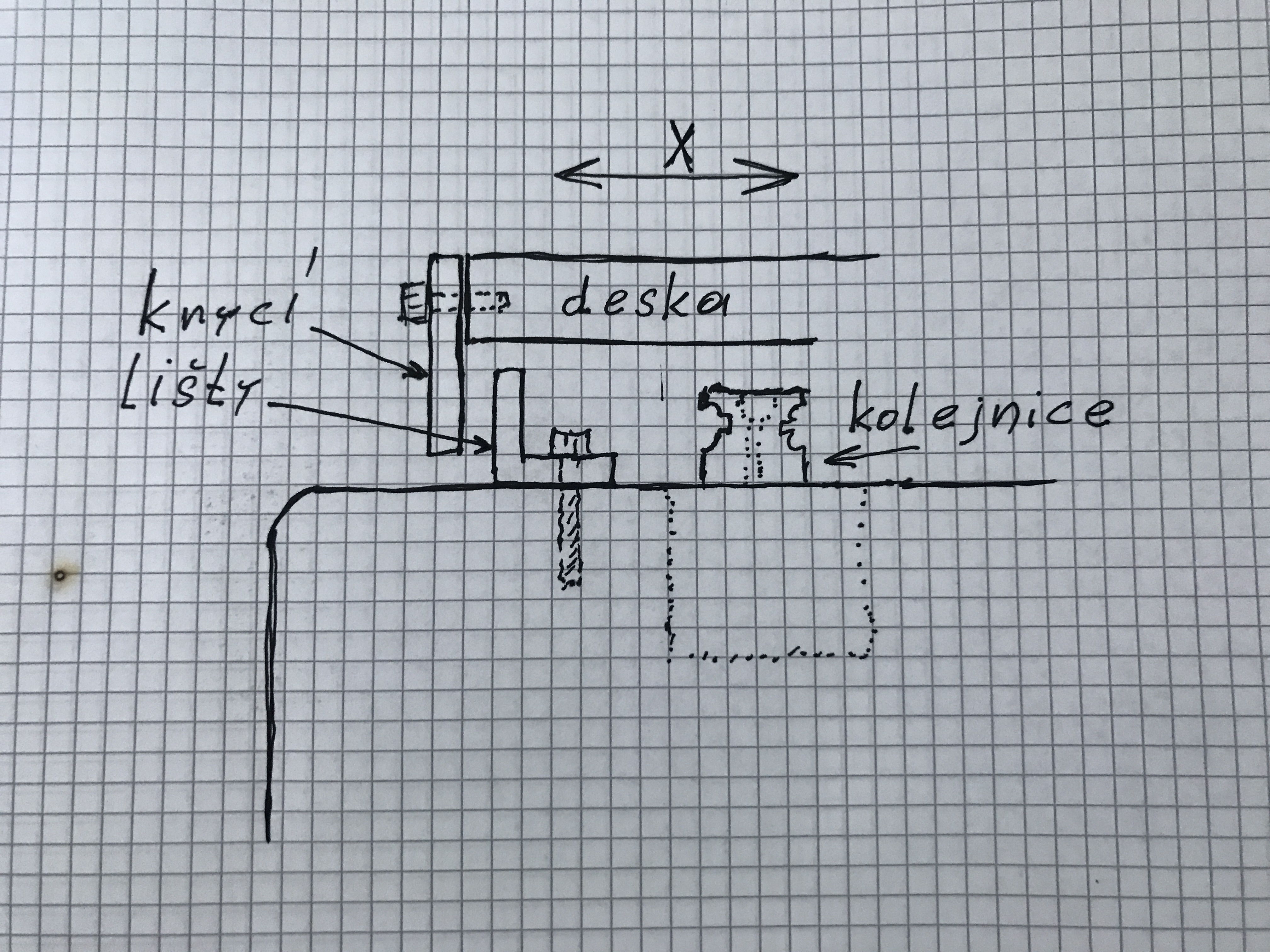

To co jsi nakreslil mám vymyšlené bez kartáčů následujícím způsobem a těsnit by měla gravitace :-)
Ta roleta o které jsi psal by po stranách taky jezdila v kartáčích?
grade065
Příspěvky: 1012
Příspěvek 2. 7. 2018, 6:24
To je jasný že časem projdou šponky ale zachytí se v tom kanálu kterej se jednou za čas vysaje .Výhoda je že ty špony nebudou mít energii aby se někam odrážely.
Hlavně v tý drážce bude běhat ta roleta

Pár deka špon nevadí i na centrech prolezou ,když pak rozkrytuješ je to divení. :D

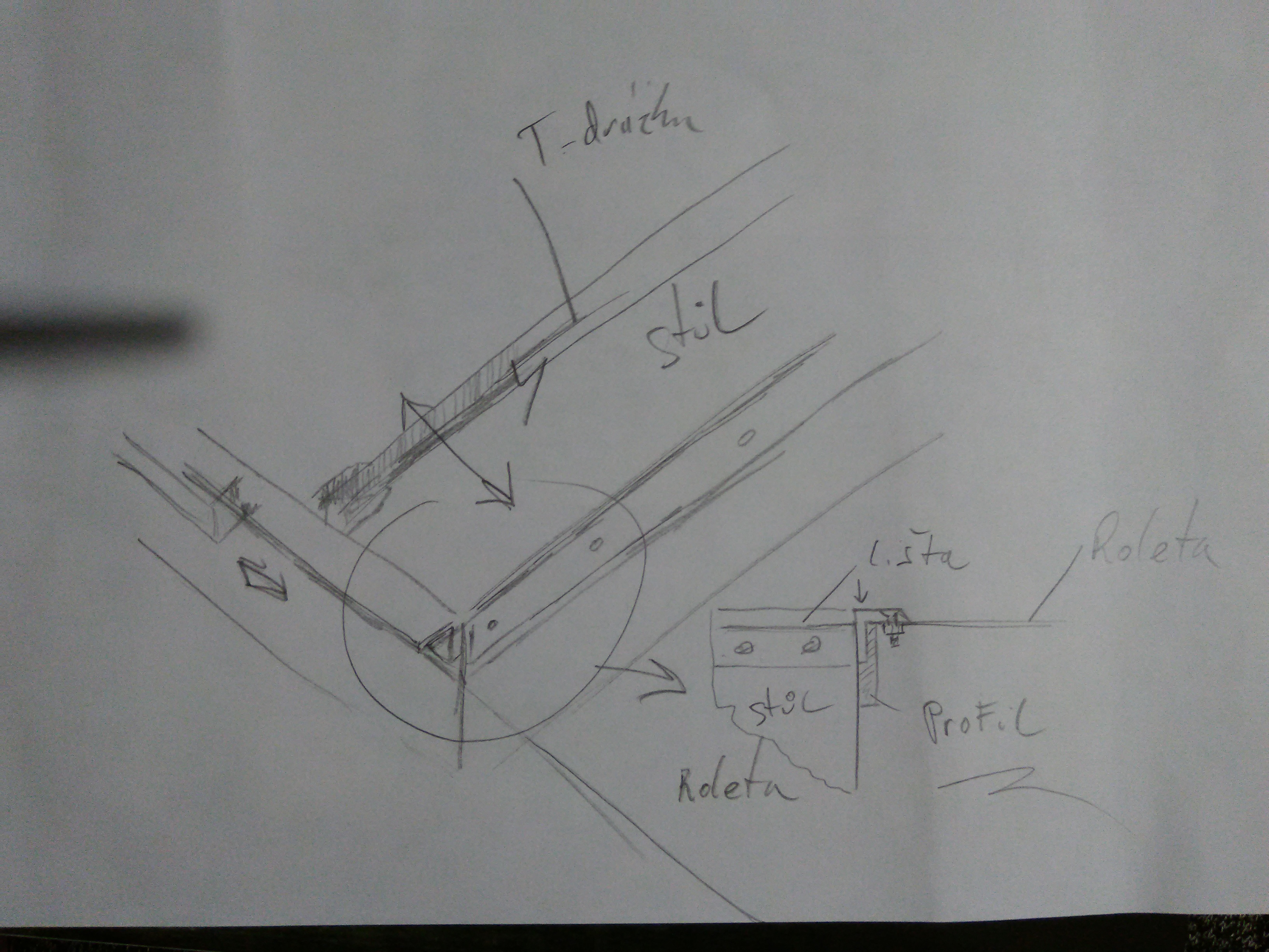

Takhle je to s roletou jestli je to z tý čáranice srozumitelný
Vepr
Příspěvky: 356
Příspěvek 2. 7. 2018, 10:14
grade065 píše:Takhle je to s roletou jestli je to z tý čáranice srozumitelný
Jo je to srozumitelný.
I když nevím kam by se mi ta roleta vešla budu nad tím uvažovat.
Záleží hodně na průmeru toho svitku, protože v místě mám motor.
grade065
Příspěvky: 1012
Příspěvek 2. 7. 2018, 10:35
Vepr píše:
Vypíčíš to před ten stůl :wink:
Mě zaujímají ty teflonové tkaniny bohužel žádný z prodejců mi neodpověděl na dotaz jaký mají poloměr ohybu :roll:
Každopádně plán je takový že trubka d20 v profilu 40*40 ještě s rolnou kvůli stejné výšce výstupu :wink: nicméně já budu mít výsuv pouze cca300mm
