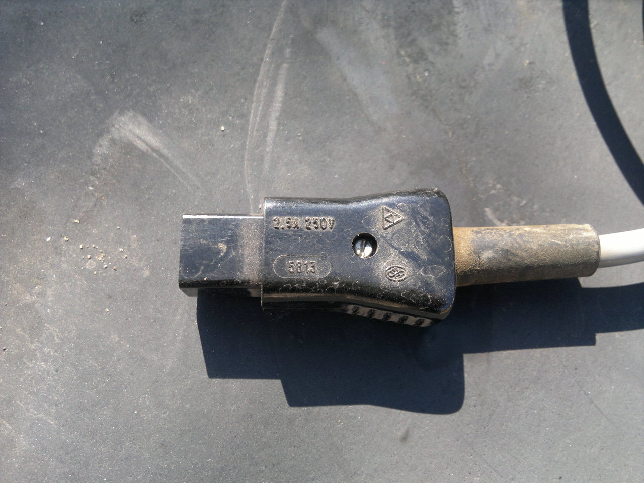

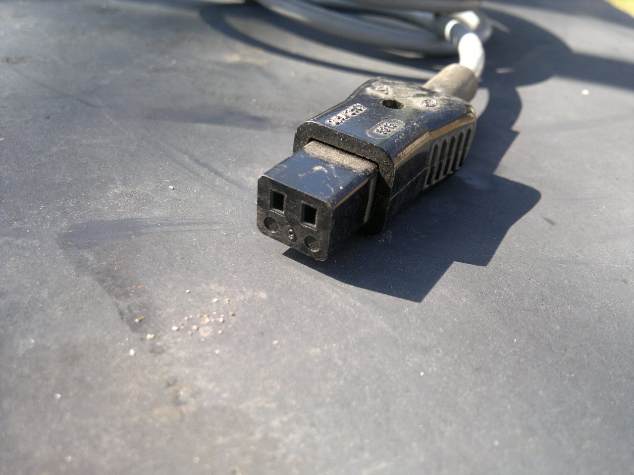

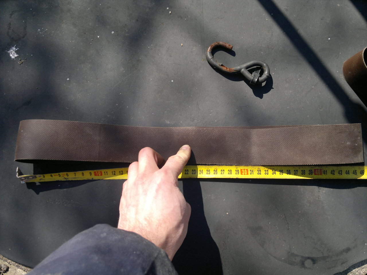

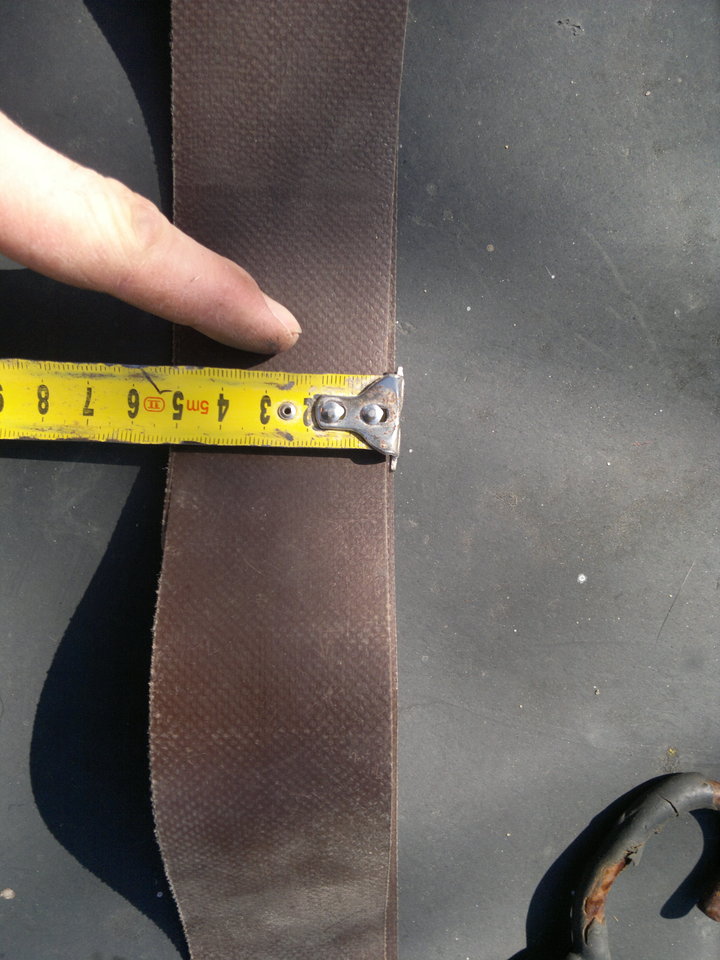

Ahojec, netušíte někdo prosím z jaké brusky nebo z jakého broušení by mohl být řemen na fotkách? Dále z čeho by mohl být kabel s hranatým konektorem. Trochu větší konektor bývá na naklápěcích sinusových stolech, ale tenhle je menší. Nicméně je ze strojařský dílny, tak by mohl taky být k nějakému magnetu.
Příspěvky: 6548
29. 3. 2020, 9:16
Ahoj konektor standartni napajeci, jakykoliv zdroj, merak. Mam ho treba na aritme. Remen tipnu suportova bruska, ale bez zaruky.

Ten konektor může být k čemukoliv. Pokud se dobře pamatuju, takový měla prabába třeba na remosce...

Starej československej konektor (síťovej), tuším z Elektropragy. Použití v různých přístrojích např. horský slunce, menší měřící přístroje co dělala Tesla Liberec apod. Existovali dvě varianty, jedna měla oba "živý piny" orientovaný shodně, druhá je měla vzájemně otočený o 90°. V devadesátých letech jsem tenhle typ konektoru používal u svých prvních výrobků - světelných efektů. Tehdy se toho dalo dost koupit po výprodejích vytunelovaných firem a firmy s obdobným a modernějším artiklem typu GM, TME, GES teprve začínaly. Nevýhodou tohoto konektoru byla křehkost použitýho termosetu, výhodou zase solidní tepelná odolnost a poměrně malý rozměry. Dnes pochopitelně historie elektrotechnický výroby u nás. :wink:

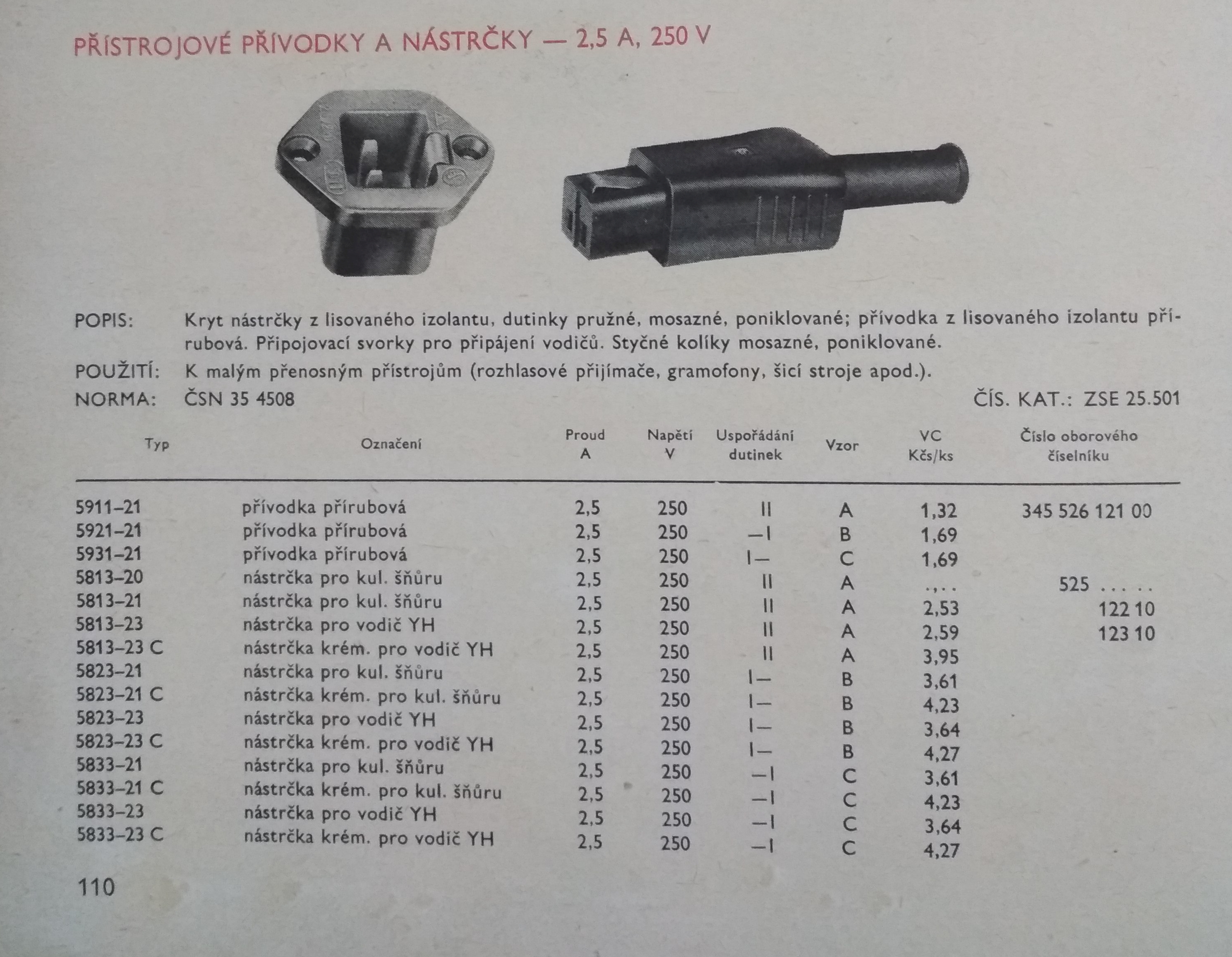

Na měřících přístrojích a podobných přístrojích byly tyto nástrčky a přívodky:

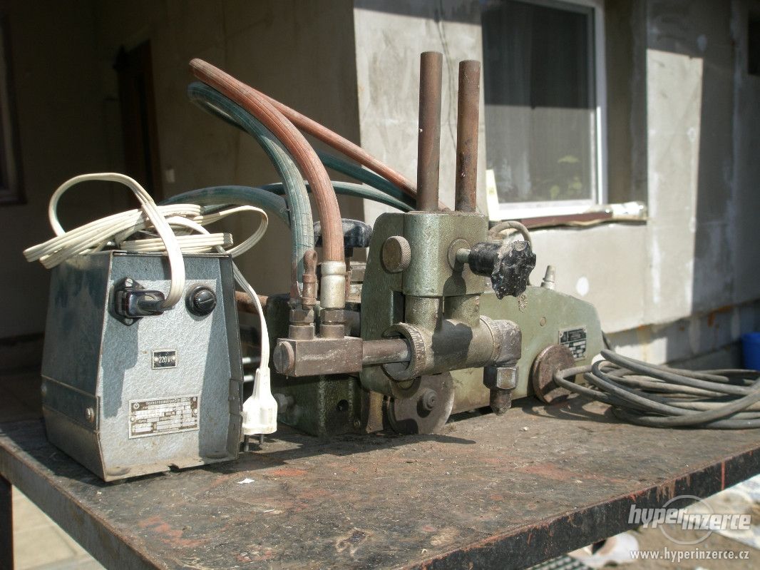

Jak se původně ptal Zbýňa, jak se mohla tato přívodní šňůra ocitnout ve strojní dílně, tak na to bych měl celkem jednoduchou odpověď. Používaly se taky na zdrojích pro pálicí strojek:
Na remoskách, vařičích a podobných elektrotepelných spotřebičích tyto:

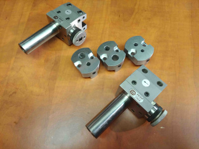

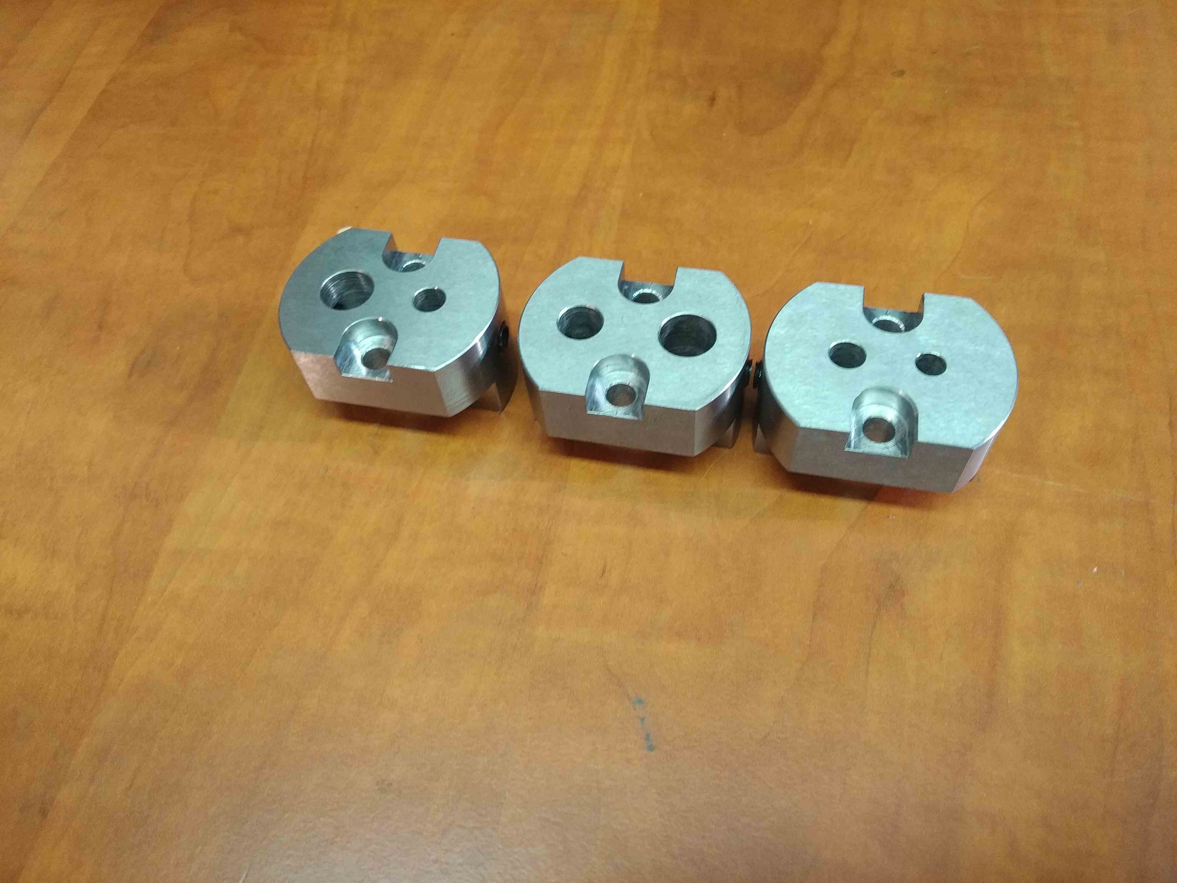

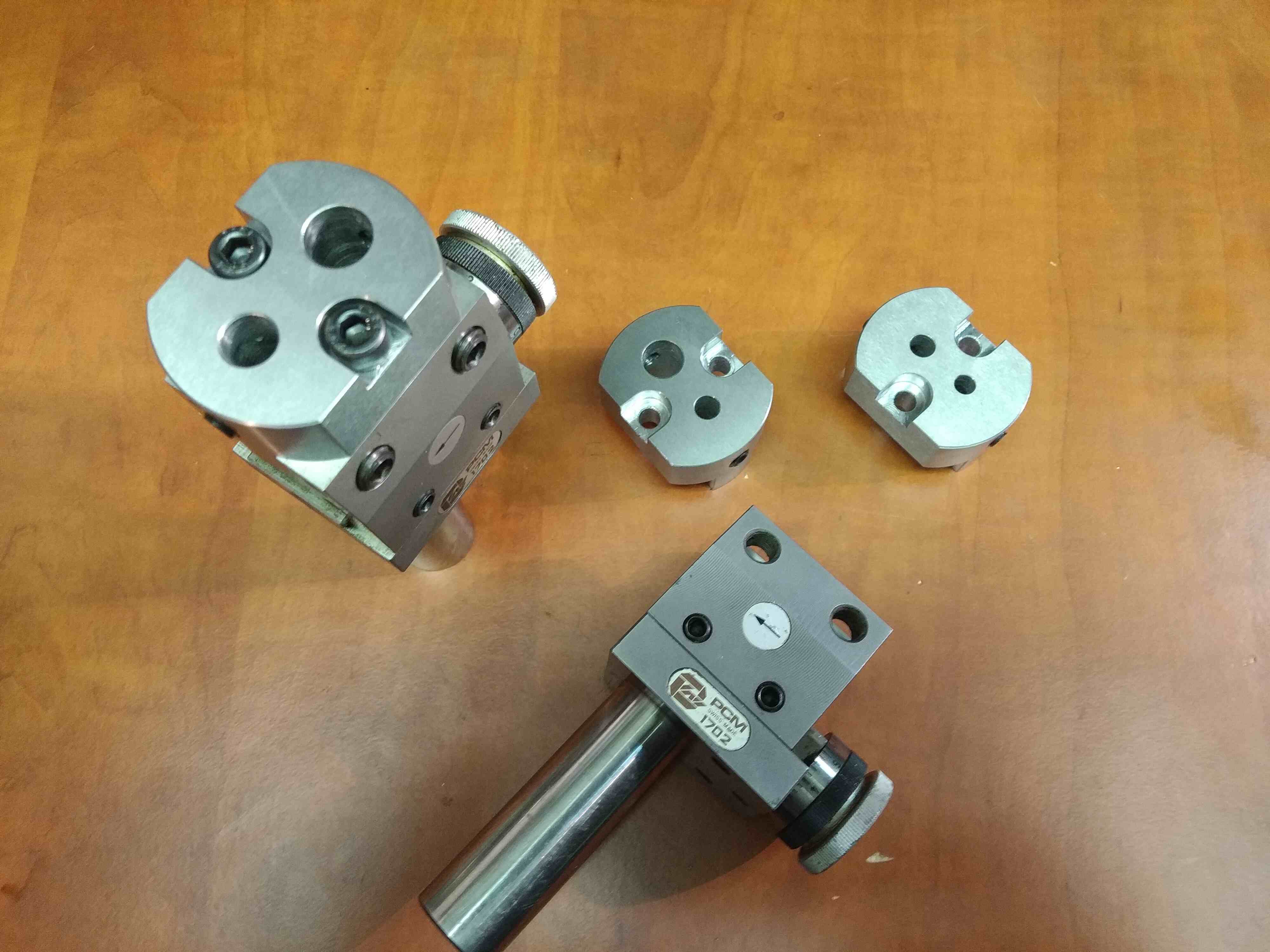

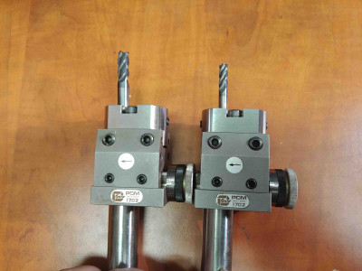

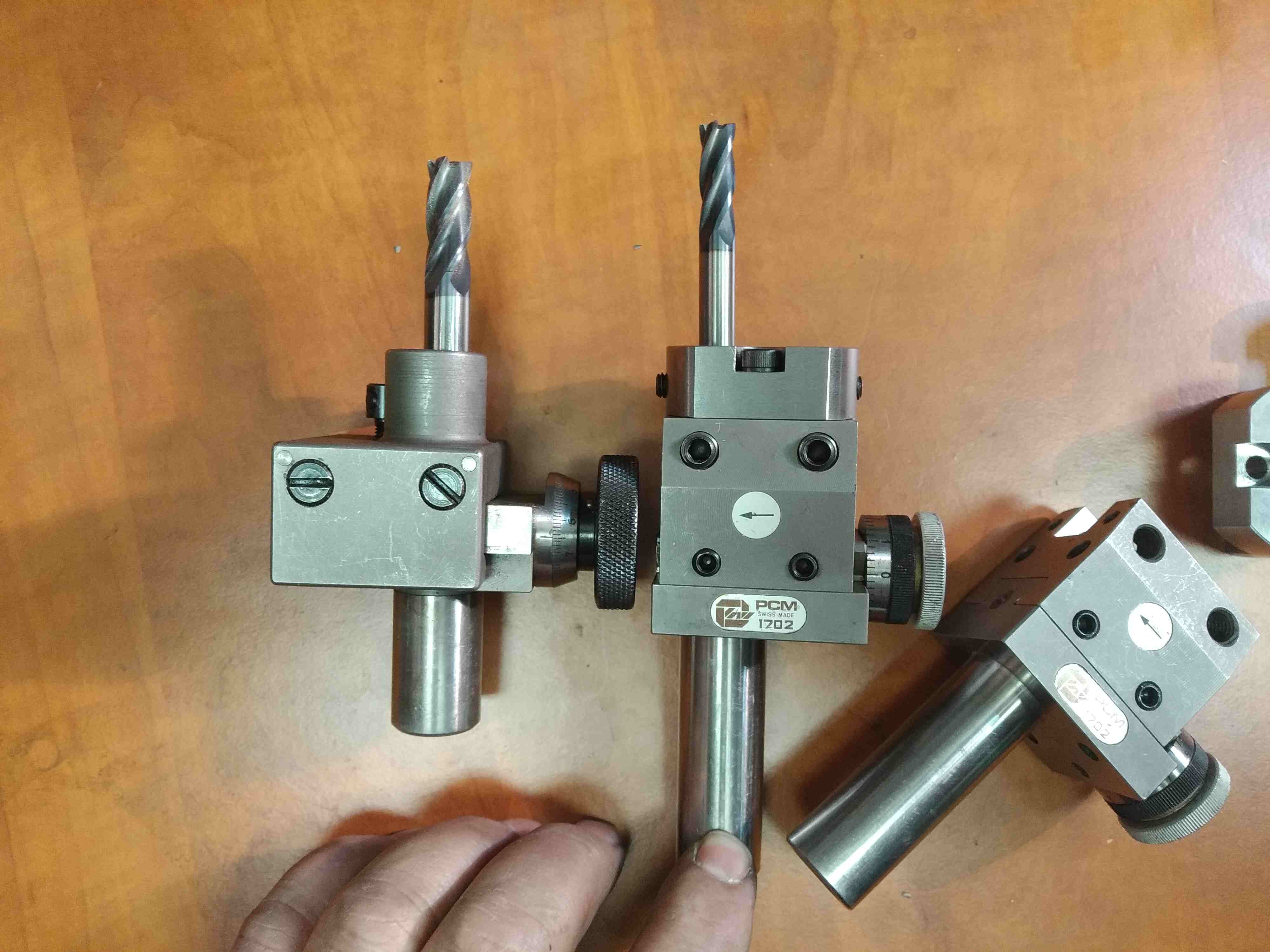

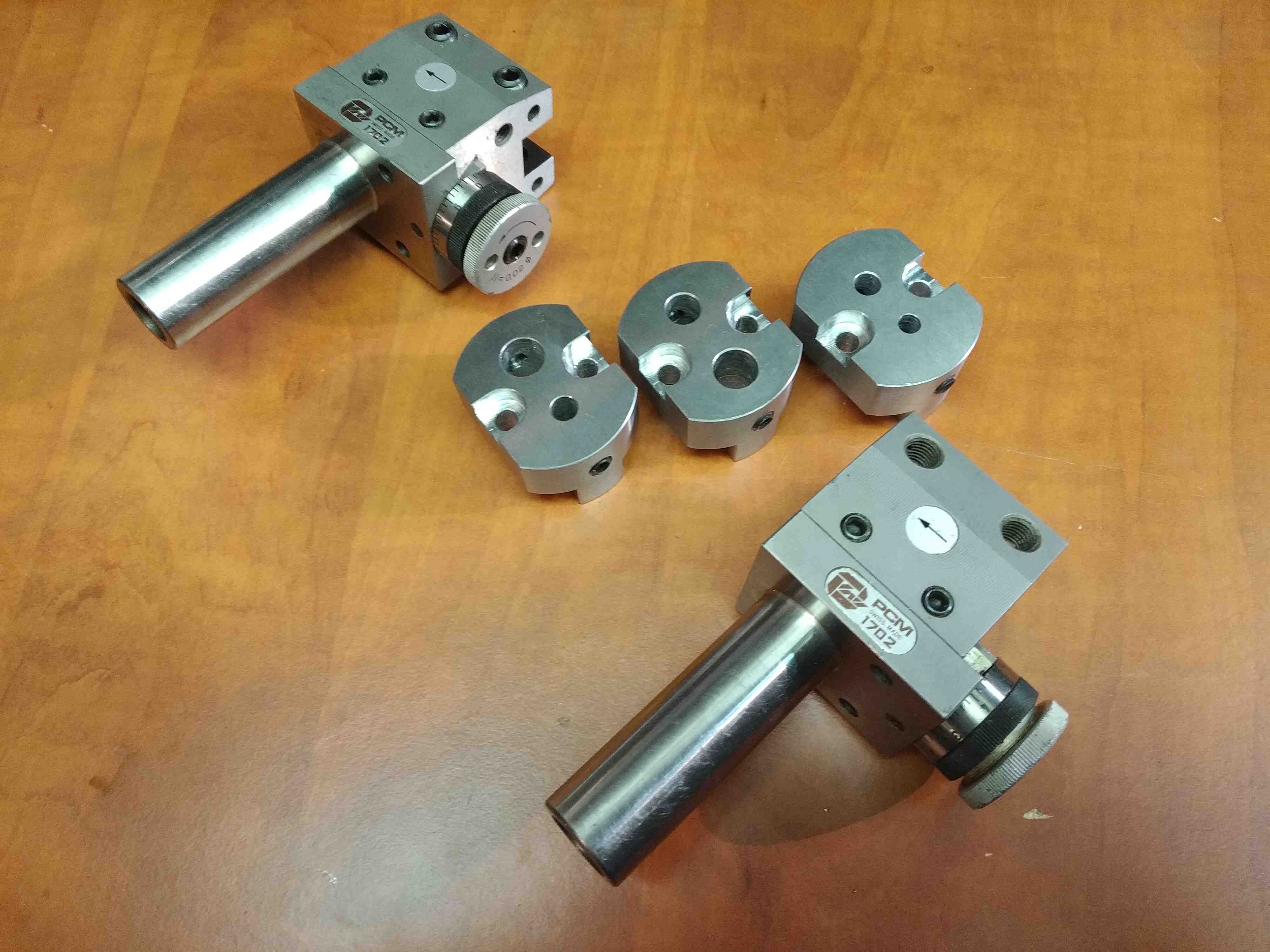

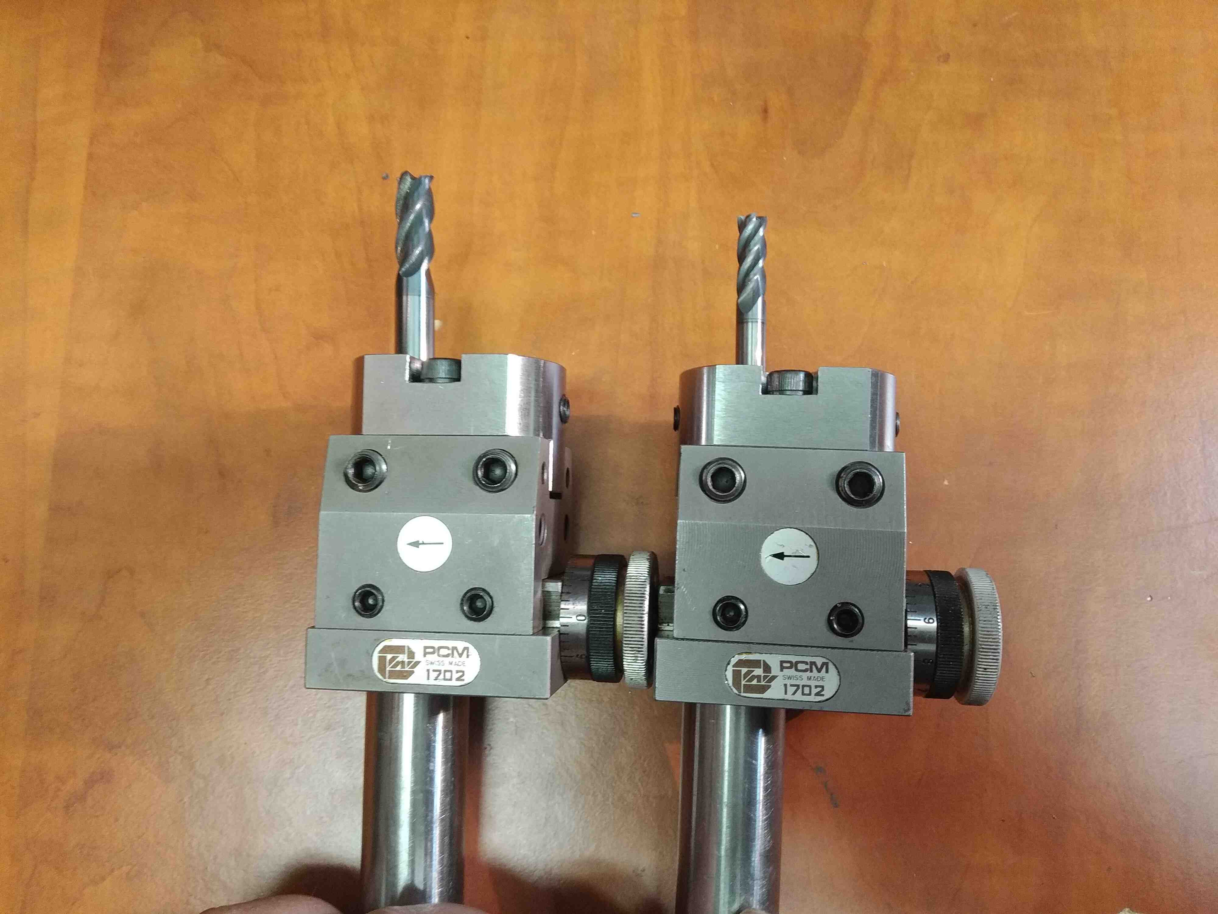

trocha špinavé strojařiny :D ....segmenty pro TK frézy do modulových PCM držáků pro revolver, nadělal jsem pár kusů podle originálu ovšem s otvory 5, 6, 8, 10mm, otvory jsou v rozdílných roztečích a všechny vykloněné o 1,5 stupně ven pro použití se stopkovou frézou pro vnitřní, spíš průchozí otvory aniž by bylo nutno podbrušovat, na jedné fotce s originálním osovým držákem bez vyklonění, origo segment ty otvory má rovnoběžně
materiál 15 230 bez TZ, broušeno, lícováno na držáky
segmenty s vykloněním lze použít i při vyvrtávání přesných otvorů na frézce jen tak v kleštině :)

Pekné, pekné, nespravil si zo dva naviac?

qwer píše: 18. 4. 2020, 9:20 Pekné, pekné, nespravil si zo dva naviac?
nedělal, :D odevzdal jsi všechno ?

No škoda, som škreček, niečo mi ostalo. Ako píšeš- narýchlo upnúť do hlavičky, alebo klieštiny, a prebehnúť otvor. No aspoň mám vzor :?
Příspěvky: 3835
19. 4. 2020, 12:51
qwer píše: 18. 4. 2020, 10:28 ........ Ako píšeš- narýchlo upnúť do hlavičky, alebo klieštiny, a prebehnúť otvor. No aspoň mám vzor :?
přesně tak :wink: já ty staré původní takhle používám hlavně kvůli výšce, no hlavně s vyvrtávacíma nožíkama, tohle mě přišlo zajímavé ta úprava, ale i na tom revolveru se to vyklonění docela hodí :)

Ten červík z boku to udrží
