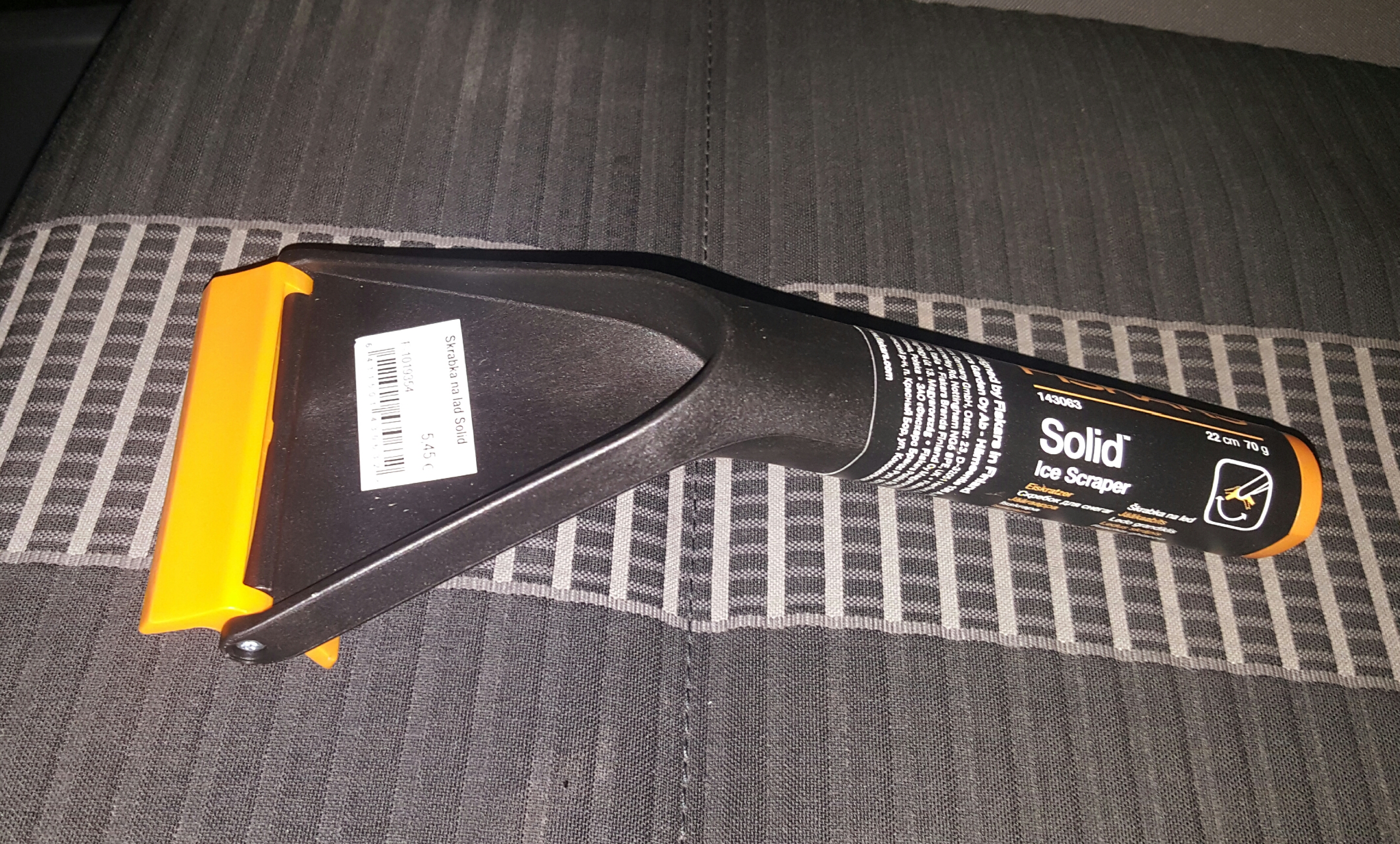

Toto som nebastlil, ale chcem vám doporučiť geniálnu škrabku na okná čo som kúpil pred 3-oma dňami. Má výkyvnú hlavu a škrabe oboma smermi... a skvele... proste fiskars....
Fiskars škrabka na okná auta.

Tieto plastové škrabky v poriadnych mrazoch moc nefungujú, na sklo je najlepšia s kovovou čepeľou. Akurát sa nesmieš pozabudnúť a začať s ňou oškrabávať kapotu :lol:

K poznamkam: ze by Svedove nevedeli, co je poradny mraz se mi nechce verit :lol: . A zeby pro ne pracoval Horst Fuchs, to uz vubec :lol: .
Vice vubec, o cem mluvite?
Co jsem mel od Fiskarsu, to obvykle neobycejne fungovalo ...
Diky za shaolinovi za inspiraci - risknu, ze po nekolika zlomenych skrabkach tohle mozna tohle bude to ono.
Neco jako kleste od Knipexu ... jako hobika mne vsechny prezijou ...

Tu škrabku mám taky a funguje výborně a hlavně rychle.

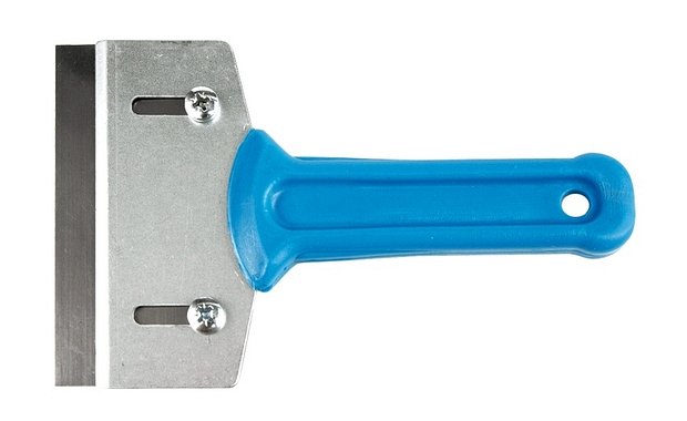

Já používám tuto malířskou za dvacku a funguje úplně stejně, jen to není Fiskars... :mrgreen:

jenže má ocelový plech a to může být problém, škrabky mívají mosazné plechy (tedy ty na sklo).

Osobně bych si plechem na sklo nesahal.

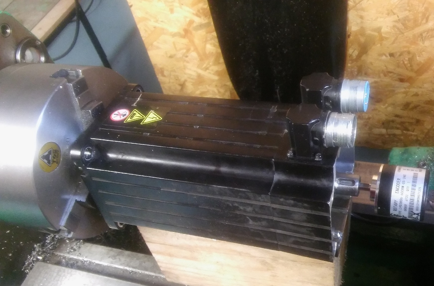

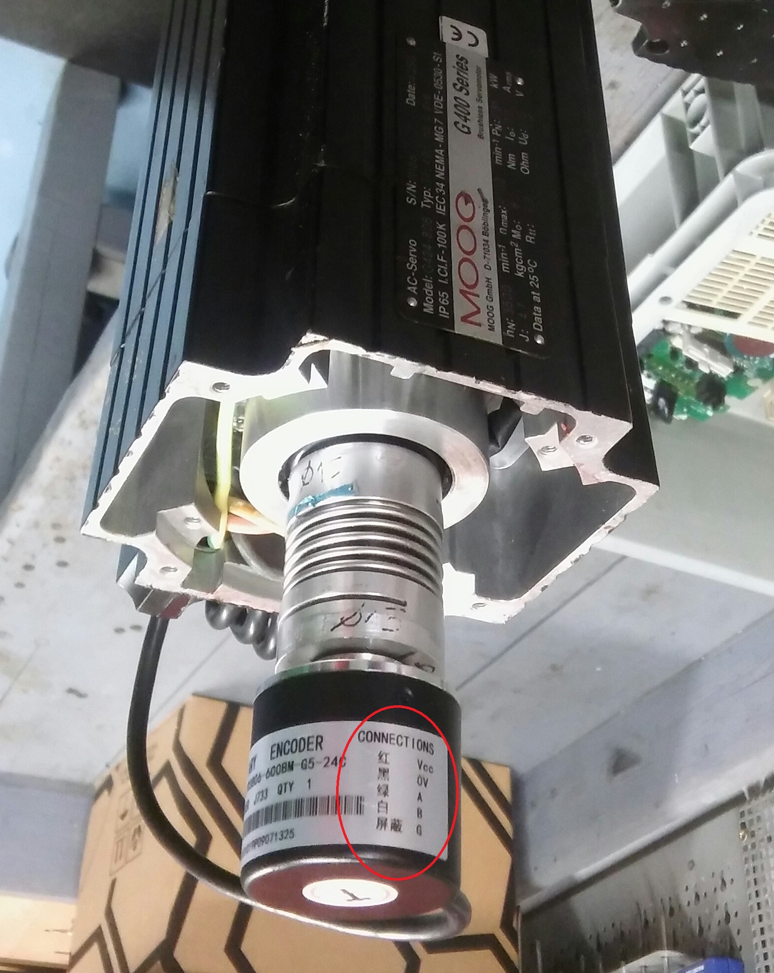

Jasny, pro pohon osy to neni idealni, ale pro rigid tapping na vreteno dobry.
Tohle je ten muj A,B dvoukanalovy enkoder s vystupy s otevrenym kolektorem pro ktery byly urcene ty receivery (a samozrejme u enkoderu jeste i diff. transceivery).
Kdyz si clovek neda pozor a nepodiva se na kabel, tak ho muze i omylem koupit v domneni ze obsahuje i Index. Cinani to casto explicitne neuvadeji a na stitku je 5 udaju o vodicich, takze to svadi myslet si ze "G" znamena ten index (zatimco je to stineni -Ground).
Motor ATC ISO10 vreteno -  finalni soustruzeni

Detail A,B encoder interface
