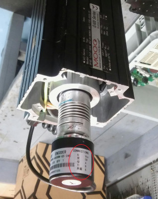

Jasny, pro pohon osy to neni idealni, ale pro rigid tapping na vreteno dobry.
Tohle je ten muj A,B dvoukanalovy enkoder s vystupy s otevrenym kolektorem pro ktery byly urcene ty receivery (a samozrejme u enkoderu jeste i diff. transceivery).
Kdyz si clovek neda pozor a nepodiva se na kabel, tak ho muze i omylem koupit v domneni ze obsahuje i Index. Cinani to casto explicitne neuvadeji a na stitku je 5 udaju o vodicich, takze to svadi myslet si ze "G" znamena ten index (zatimco je to stineni -Ground).

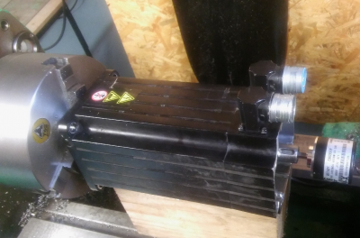

Motor ATC ISO10 vreteno -  finalni soustruzeni
Detail A,B encoder interface
