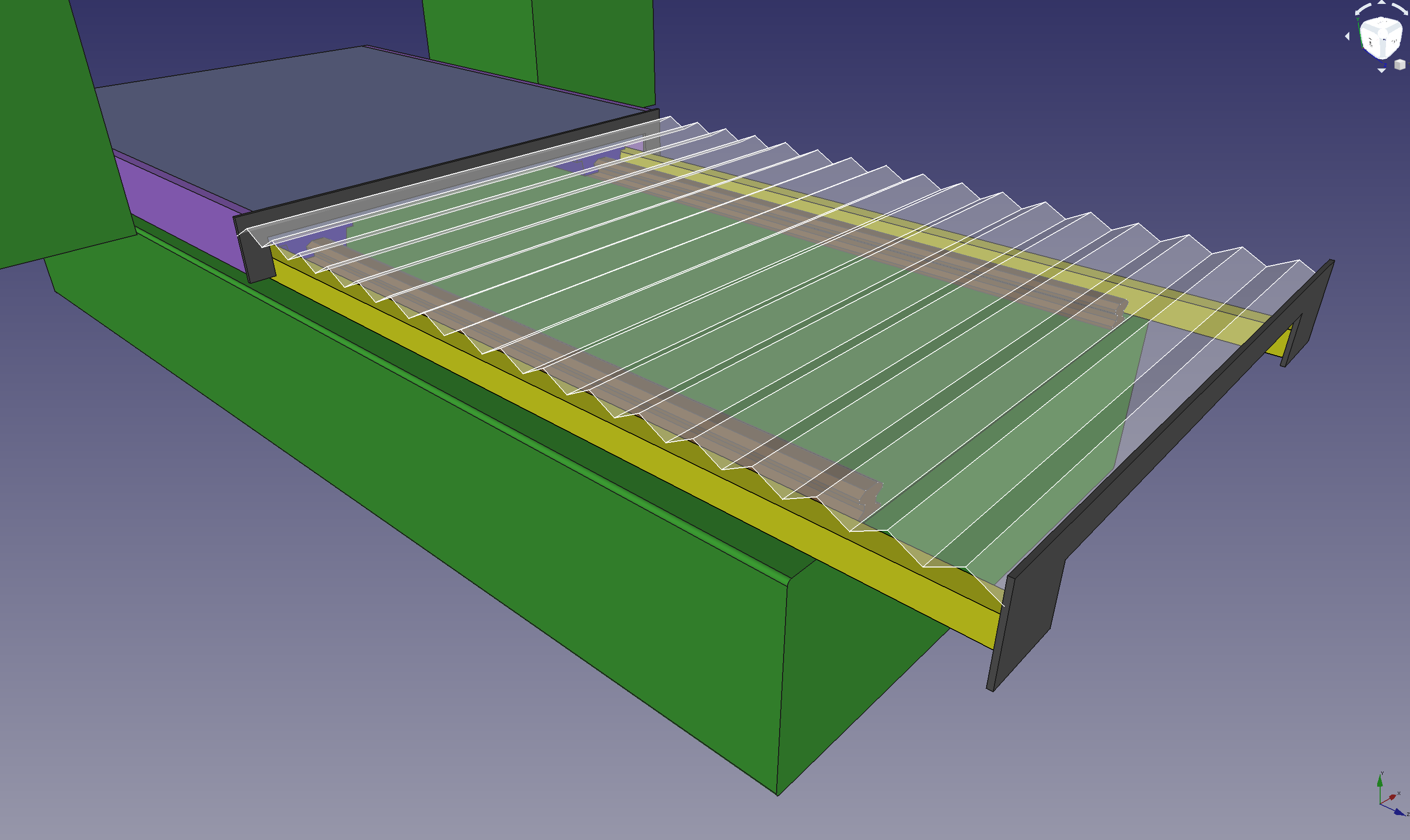

Velká chyba že jsem neudělal kolejnice aspoň o 100mm na každé straně delší. Napravím to lištou která bude držet jeden kraj měchu, bude po ní měch klouzat a zároveň bude z boku krýt kolejnici.
Měch bude mít tvar obráceného U - na obrázku je jen rovný pro jednodušší kreslení. Výška jednoho zubu je 20 mm a aby nebyl v nataženém stavu úplně rovný přidal jsem pár zubů navíc. Tím jak jsem si to namaloval jsem si uvědomil že k délce rozjedu musím připočíst i délku složeného měchu. Natažený měch tedy nebude mít 500mm rozjezdu, ale o sílu stlačeného měchu více.
Otázka abych mohl pokračovat v plánování je jak silný je jeden přehnutý zub ?
MECH 1.png (315.85 KiB) Zobrazeno 6450 x
Pří pohledu podél kolejnice je vidět žlutou nosnou a krycí lištu která musí být nižší, abych se dostal k maznicím na vozíkách.
Kryt připevněný na pohyblivé upínací desce přesahuje tuto lištu navýšku o něco méně.

Jak vypadá pod krytováním mašina po 8 letech provozu jsem ještě neviděl, tak se zatím špon na lineárech a šroubu hrozně bojím :-)
Tak mám stěma obrázkama trochu bitvu no :-)

Maznice vyveď do desky ne?

od bobik
viewtopic.php?f=15&t=2858&start=150
Udělej to jako já a nebudeš muset každou chvíli měnit rozpíchaný měch od špon.

od Vepr
bobik píše: 6. 7. 2018, 10:03 viewtopic.php?f=15&t=2858&start=150
Jo taková zástěra je super řešení, ale já bych s ní musel zajíždět pod stroj, protože mám v plánu ho celý zavřít do skříně.
Potěšilo mě že někdo kdo stroj používá nemá krytované X a asi ani Z. Konstrukci X a Z jsem co se týče krytování zvládnul tak mizerně, že dobré zakrytování by bylo kvůli různým překážkám jako snímače, kabely a dorazy pro mě téměř nemožné.
Opravdu se měch rozpíchá nějak brzy ?
A to i v případě že yb v krajní poloze nebyl zmačklý nadoraz ?

od bobik
No možná pár let vydrží. Záleží na intenzitě používání stroje.

od Kvako1
a neskoušel jsi se podivat po roletových krytech ? ja to akorat řešil na svoji frezce.
https://www.hennlich.cz/produkty/krytov ... krytu.html
dal jsem teť poptavku do dvou firem , tak uvidím jaka bude cena profi řešení.
Dělal jsem už ale kryty i na soustruhu i na frezce z nerez plechu a celkem to funguje dobře.

od Vepr
Kvako1 píše: 7. 7. 2018, 6:36 a neskoušel jsi se podivat po roletových krytech ? ja to akorat řešil na svoji frezce.
Pokud mají dobře vyřešené zamezení přenosu nečistot z lícové na rubouvou stranu rolety, tak je to krásné řešení.
Na jednu osu ale jsou potřeba rolety dvě a když jsem viděl docela pěkné provedení, tak jsem opravdu zvědav na cenu.

od Vepr
bobik píše: 7. 7. 2018, 4:31 No možná pár let vydrží. Záleží na intenzitě používání stroje.
Per let ? :D
Tak pokud to napíše člověk co na tom dělá denně, tak mě to asi vydrží navždycky.
Nevím z čeho bude měch vyrobený, ale pokud budu produkovat maximálně Al třísky, tak ty snad nebudou materiál měchu tolik poškozovat.
