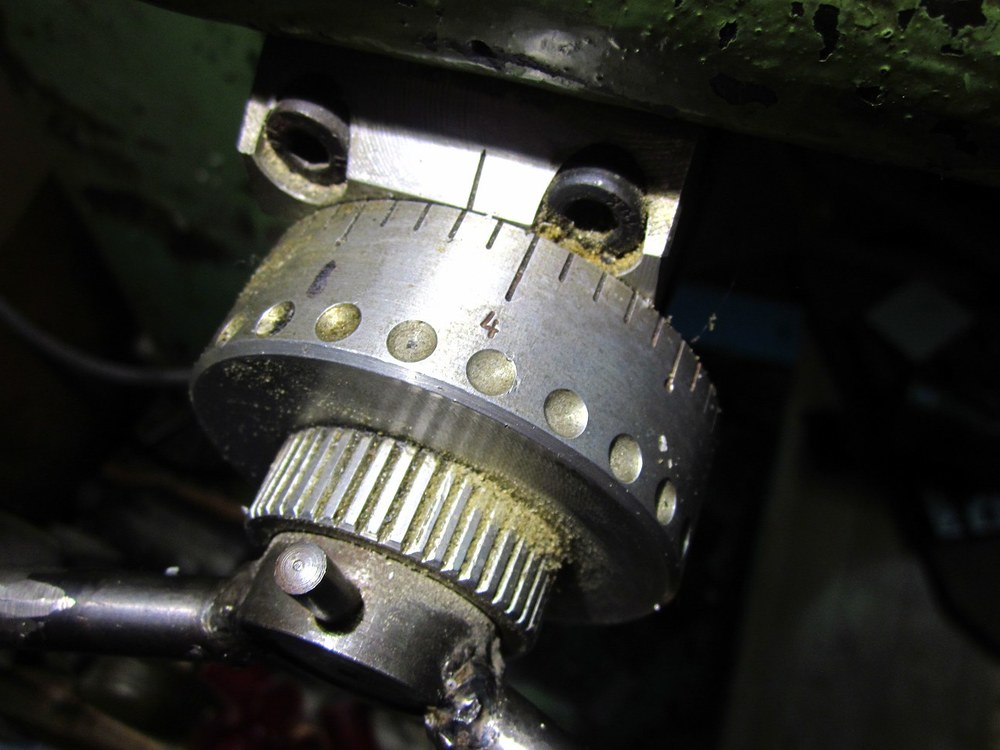

Tenhle soustruh nemám, ale řešil jsem to samé na obdobné číně. Je třeba vyjít z toho, kolik mm stoupání má ten šroub na jednu otočku.
Pokud jsou to 4mm a chceš dělení na 0,05mm, tak musíš udělat novou stupnici rozdělenou na 80dílků. Pokud 3mm bude muset mít stupnice 60dílků... Pokud máš v sadě kolo se stejným počtem zubů, dá se ta stupnice udělat i na tom tvém soustruhu. Stačí trochu improvizace :D

ale to deleni je desny - nechapu vyznam proc je to takhle - co jsem nasel tu na foru tak to ma i S28

Třeba tady máš ukázku jak se dá nonius vyrobit: https://www.youtube.com/watch?v=IvjRsCkHoUE
Není k tomu zapotřebí ani tak precizní dělička, stačí to ozubené kolo se stejným počtem zubů jako potřebuješ dílků, upevněný vzadu ve vřeteni a aretace zub po zubu. Já to řešil třeba takto: http://www.jova1.cz/dilna/delicka_soustruh/delicka.html
Další variantou je jak píšeš, oslovit místní výrobce, třeba Tumlíka, který je vyrábí v profi kvalitě.

navod je super diky!
kupoval jsem si ho na hraní :) , byl z mého pohledu za dobry peníze
cekal jsem slozitejsi reseni tohle je jednoduchy a ucelny *palec nahoru*

z nouze jsem podobným způsobem vyškrábal nonius na frézce možná mám někde fotky...do jalky jsem upnul vybroušený nožík vybroušený ze zlomené frézy a v děličce byl upnutý polotovar noniusu šlo to pěkně pak jsem tam raznicema nabouchal čísla ale to jsem si polotovr narazil na trn a dělal to ve svěráku jako nouzovka nebo výroba jednoho kusu v pohodě použitelné

Sajmon píše: 1. 2. 2019, 9:27 ... mám dotaz, je mozné predelat stupnici noniusu na tom soustruhu ...
Kámoš má soustruh, kde byl nonius s nějakým blbým dělením.
Na laserovce vytiskl na samolepku nové dělení, pro odolnost přelakoval a nalepil na původní nonius.
Už to tam má spoustu let a drží to. Je to černé na bílém, takže velmi kontrastní a je na to dobře vidět.
V jednoduchosti je krása. Jen z lenivosti jsem si ještě něco podobného neudělal na svůj soustruh.

K těm noniusům,dělám je z duralu,lze to to bez problému vyrýt nabroušeným nožíkem,dělení na 0.05 považuji za zbytečné,vystačím si s destinou.
