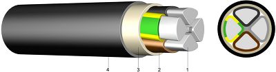

2 Thomeeque : :lol: ano máš pravdu ...
ale stroj je celý z izolantu ....
tedy pokud nenavlhne od chladící kapaliny a nestane se čtvrtvodičem :mrgreen:

pavlaxy píše:2 Thomeeque : :lol: ano máš pravdu ...
Lify píše:prosím pište česky :D
Ten čtvrtvodič je proboha co. To je nějakej pražskej termín. Proč mu blbneš hlavu. Já tě taky můžu zavalit brněnském hantecem a budeš v gébiši jak von teď s tebe.

No co :D je vodič ,polovodič a nevodič a když nevodič začne trochu vodit, ale né tak hodně jako polovodič tak je to čtvrtvodič :mrgreen:

@ Pavka
tohle je celovodič
když se to rozdělí, vzniká čtvrtvodič, polovodič nebo třičtvrtěvodič
:lol:
