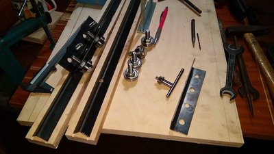

jdu ti stáhnout slíbený fotky trojbodového uchycení nepodepřených tyčí.
Příspěvky: 10279
Příspěvek 4. 12. 2016, 1:42
Tyč 16 spodní jsou 20ky to není důležitý, jde o to 3 bodové uložení a spojovací prvek X-Z tyčí.Jinak je to kopírka na dřevo s rotační osou .

To vypadá zajímavě, že to drží i uprostřed , to zkusím

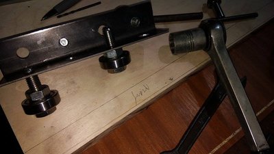

Ale nezapomeň prodloužit ty nožičky s ložisky, jinak Ti to to vůbec nebude pružit... :roll:

Ok snížím :) konečně další, kdo pomohl :)

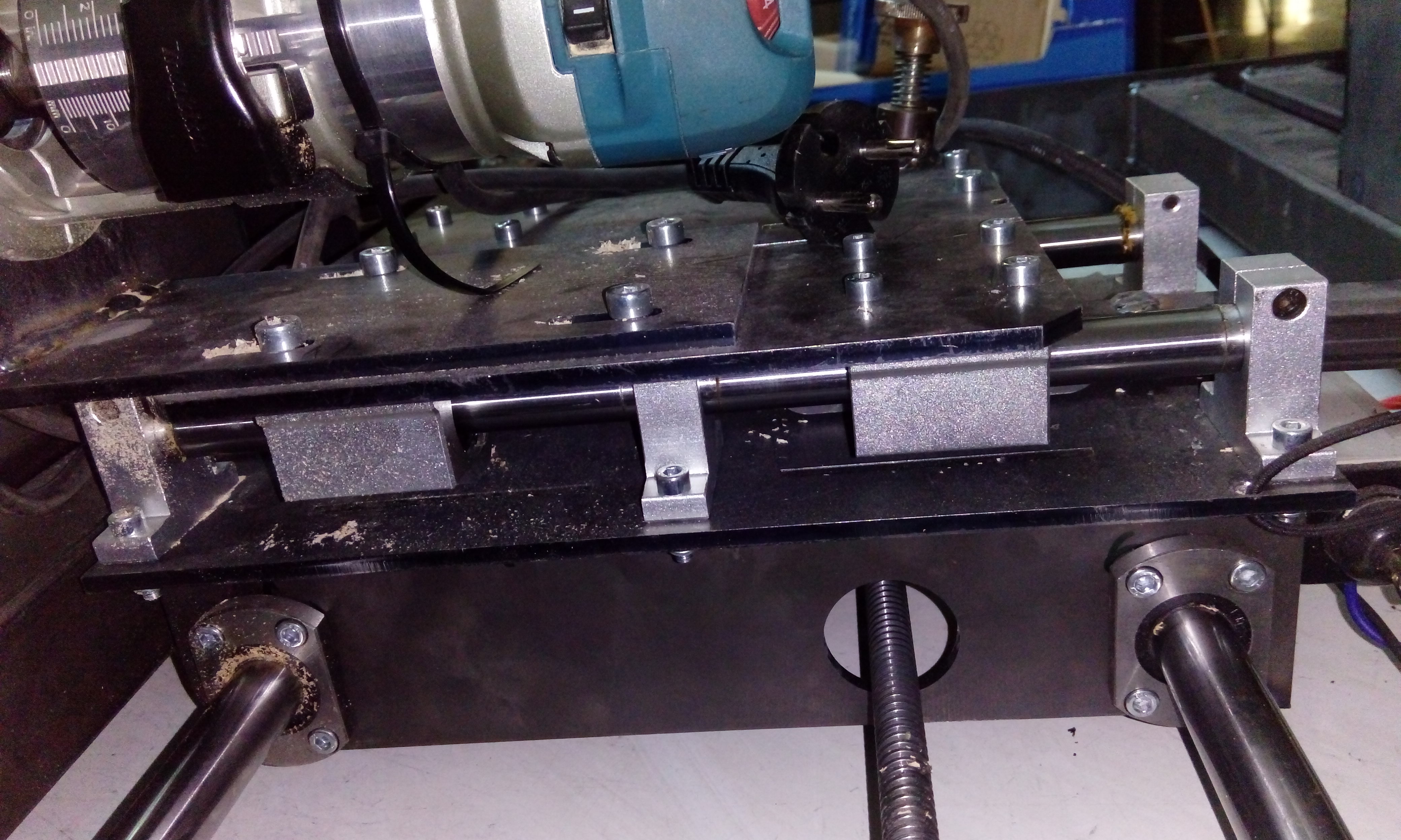

Začal jsem dělat pojezdy
