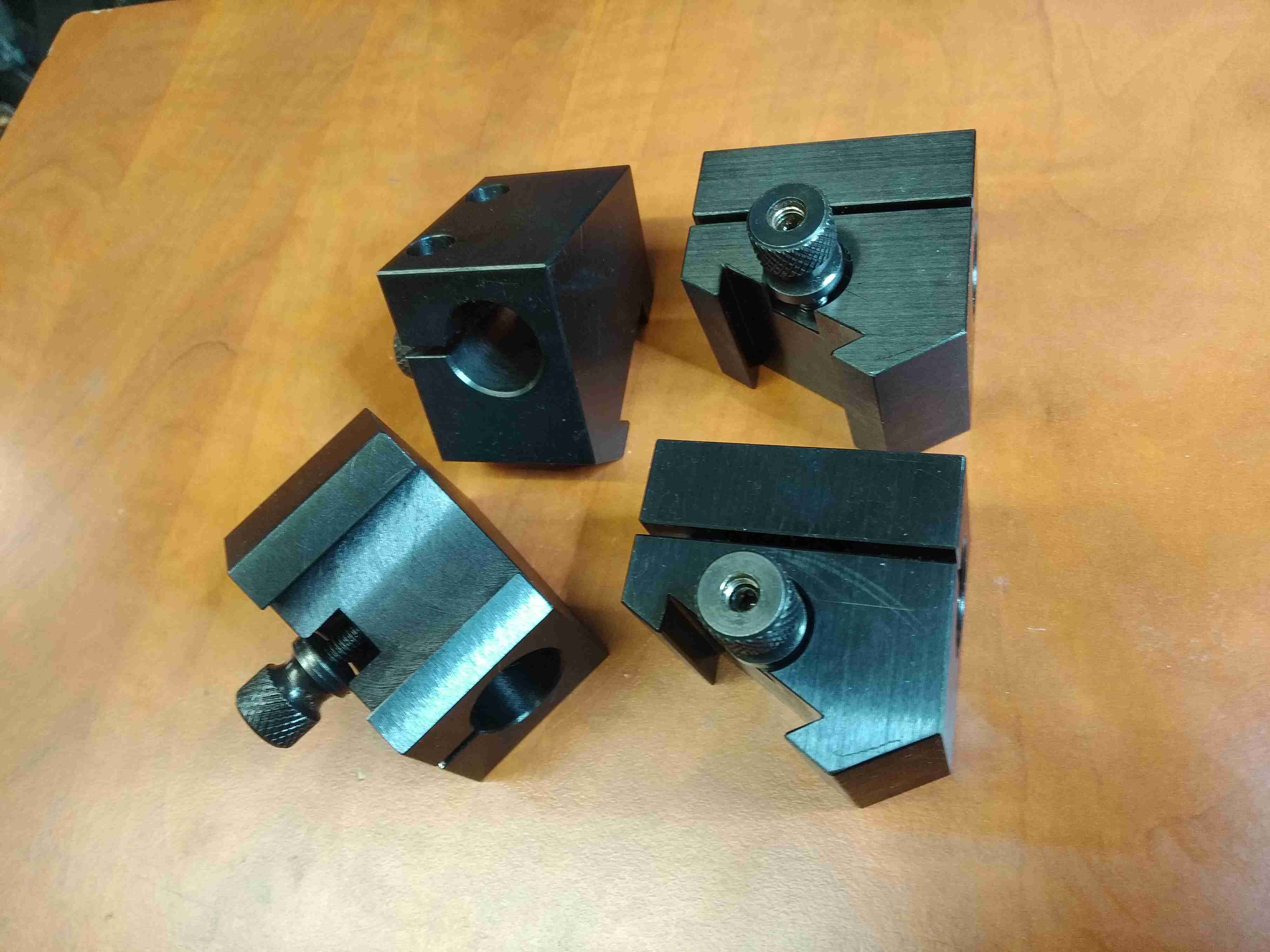

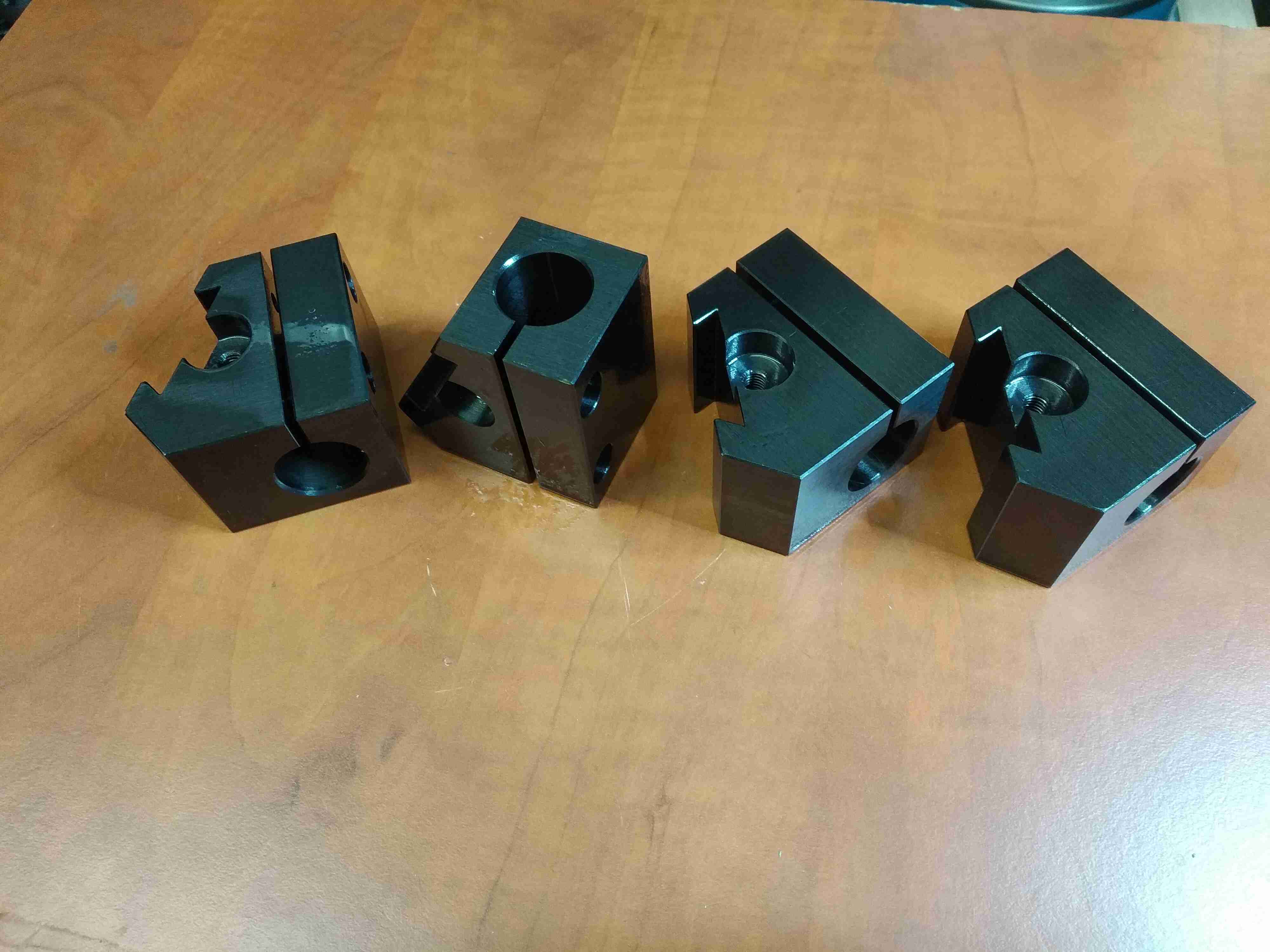

Tom Dvk píše: 13. 1. 2021, 8:18 .........Černění necháváš dělat nebo na to máš nějaký domácí recept ?

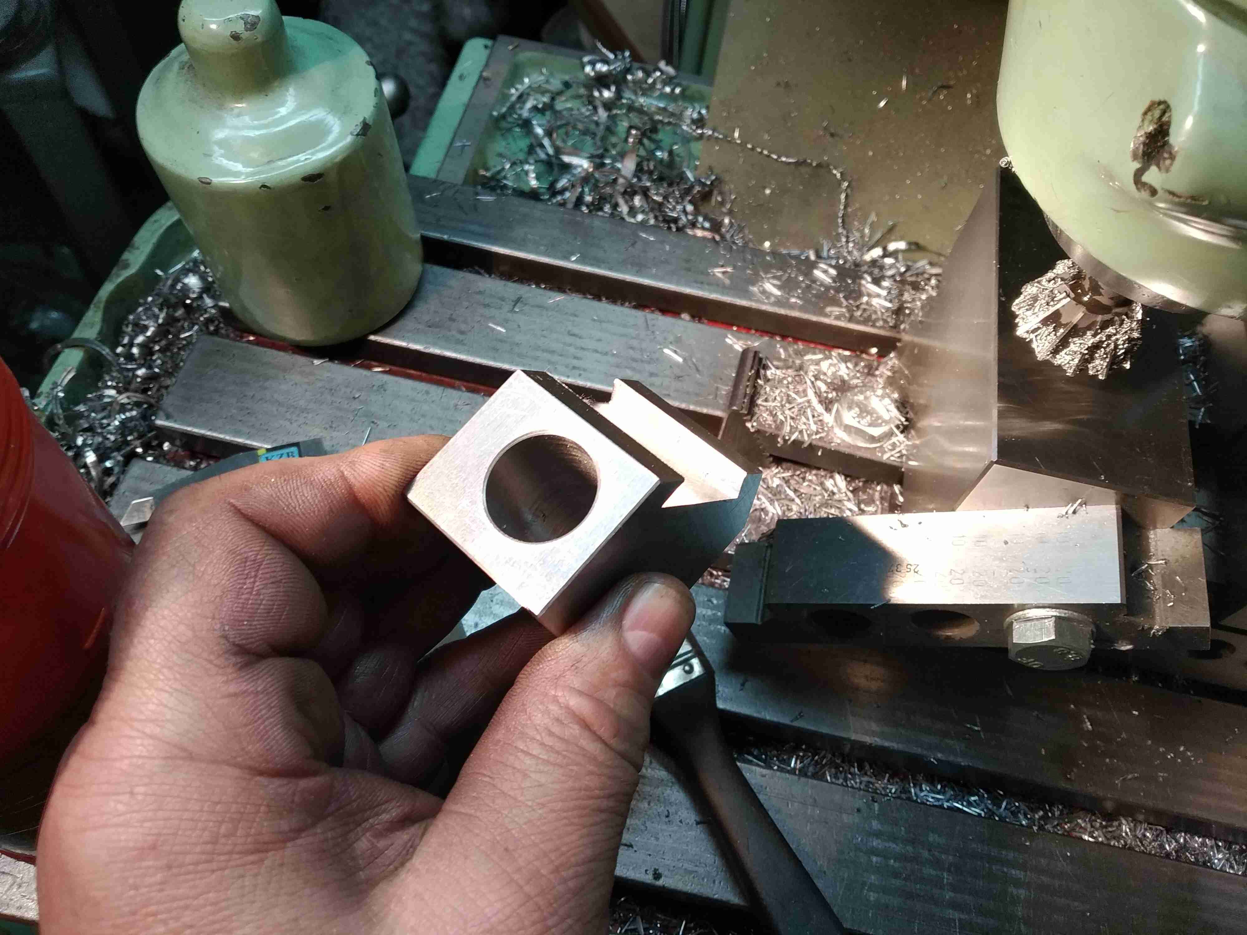

dávám tomu horkou koupel v brunigalu :D teplotu neměřím, až to začne vařit tak to ponořím a nechám cca čtvrt hoďky, každopádně co mám zkušenost, tak ten brunigal dělá pěkně černý povrch spíš na opracovaném povrchu, na broušeném takovej černej samet, ale když máš třeba pěknou hlazenku (taženou) tak tam to udělá fleky, ještě mám takovou pastu co dovalil kdysi brácha, smrdí to jako bonbóny, je to prý na pistole a tím spíš drobné malé věci, ale je to taková divná černá a musí se to víckrát, když máš třeba nějakej čípek, tak nebudeš rozehřívat celej kotel :)
Thomeeque píše: 14. 1. 2021, 1:45 Byla by bomba, kdybys někdy natočil, jak takovoudle nějakou věc vyrábíš. Vím, že nechci zrovna málo :mrgreen:
hele, já jsem na ty videa tukan, i jsem si koupil nějaké vybavení, no je to spíš o světle a chuti dělat to spíš pro video jak pro výsledek z práce, když se to snoubí tak je to paráda, u mě zatím spíš ne :wink:

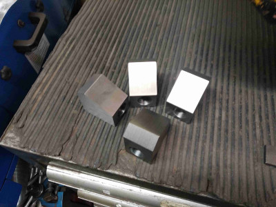

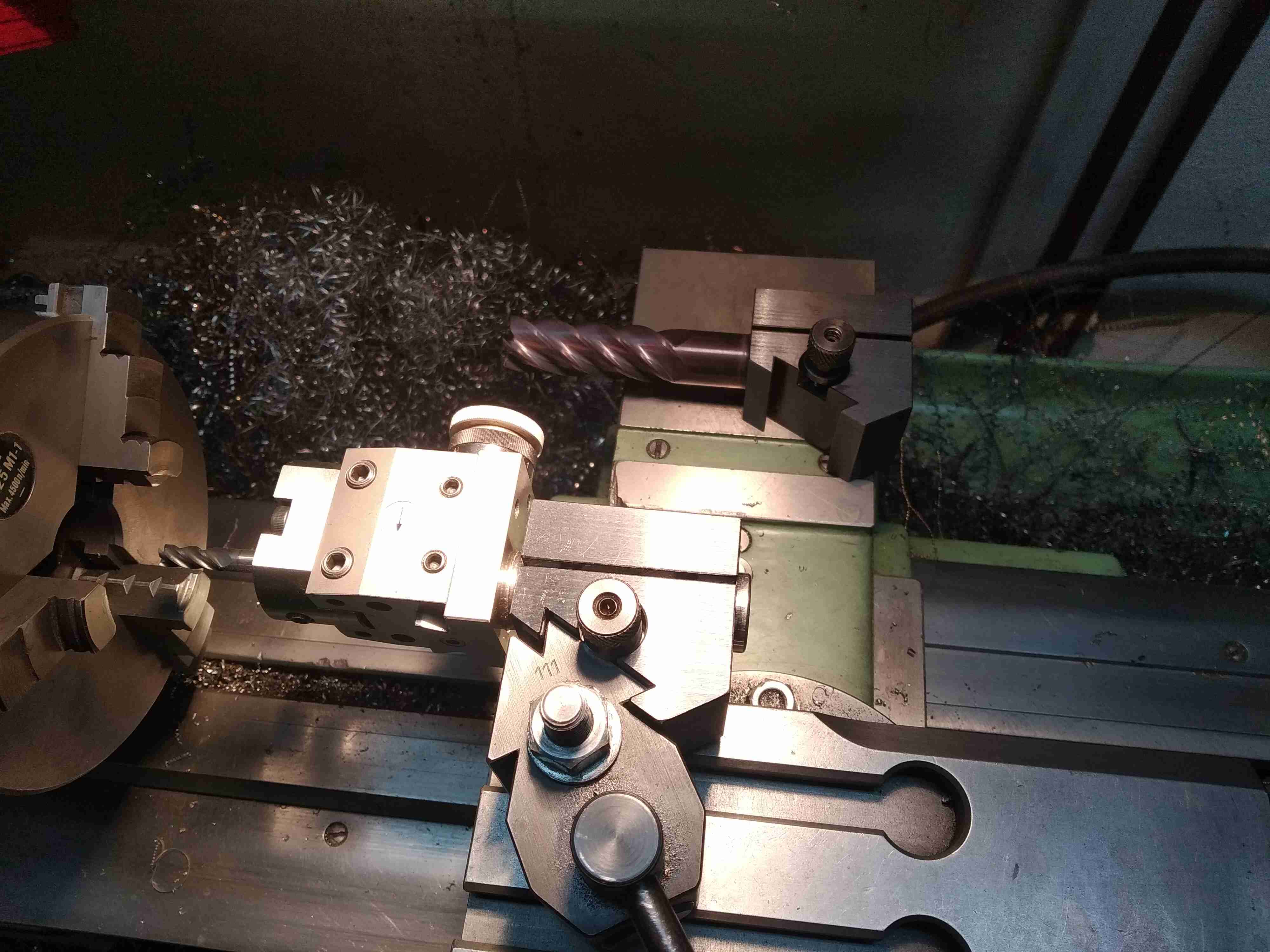

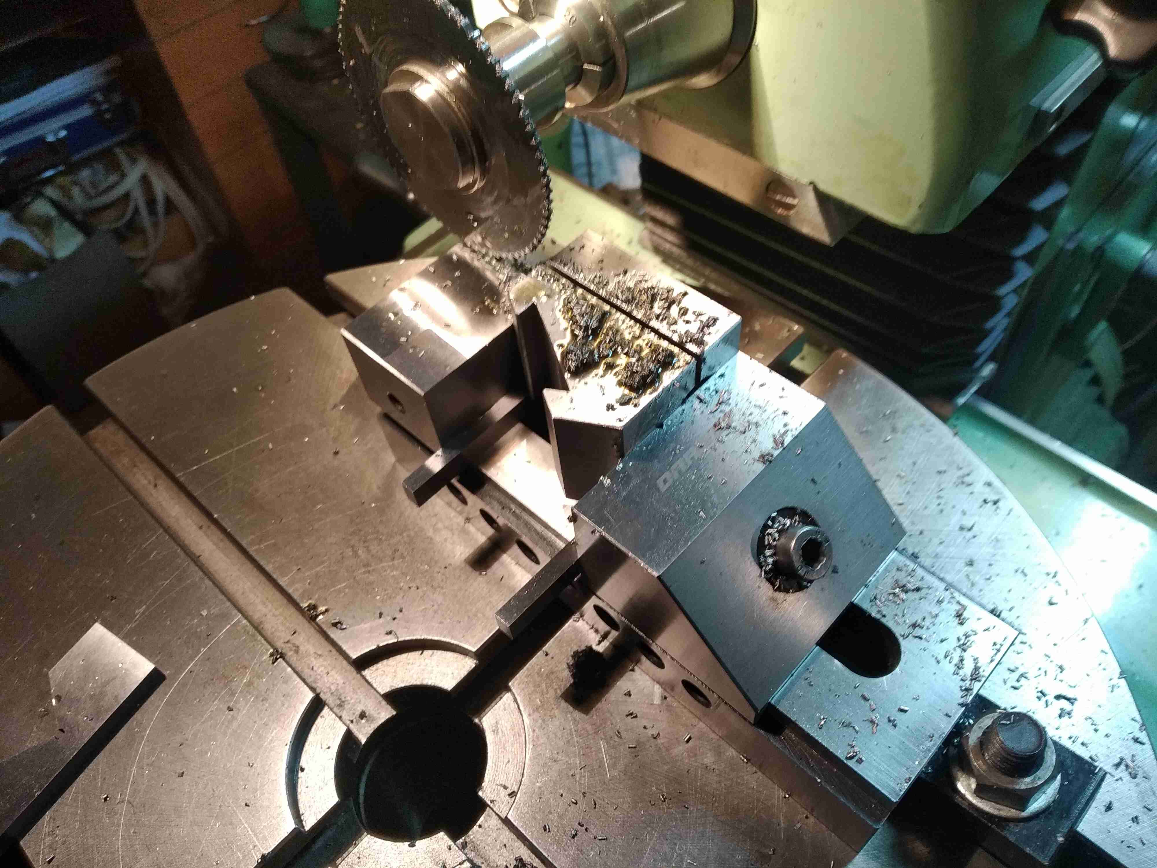

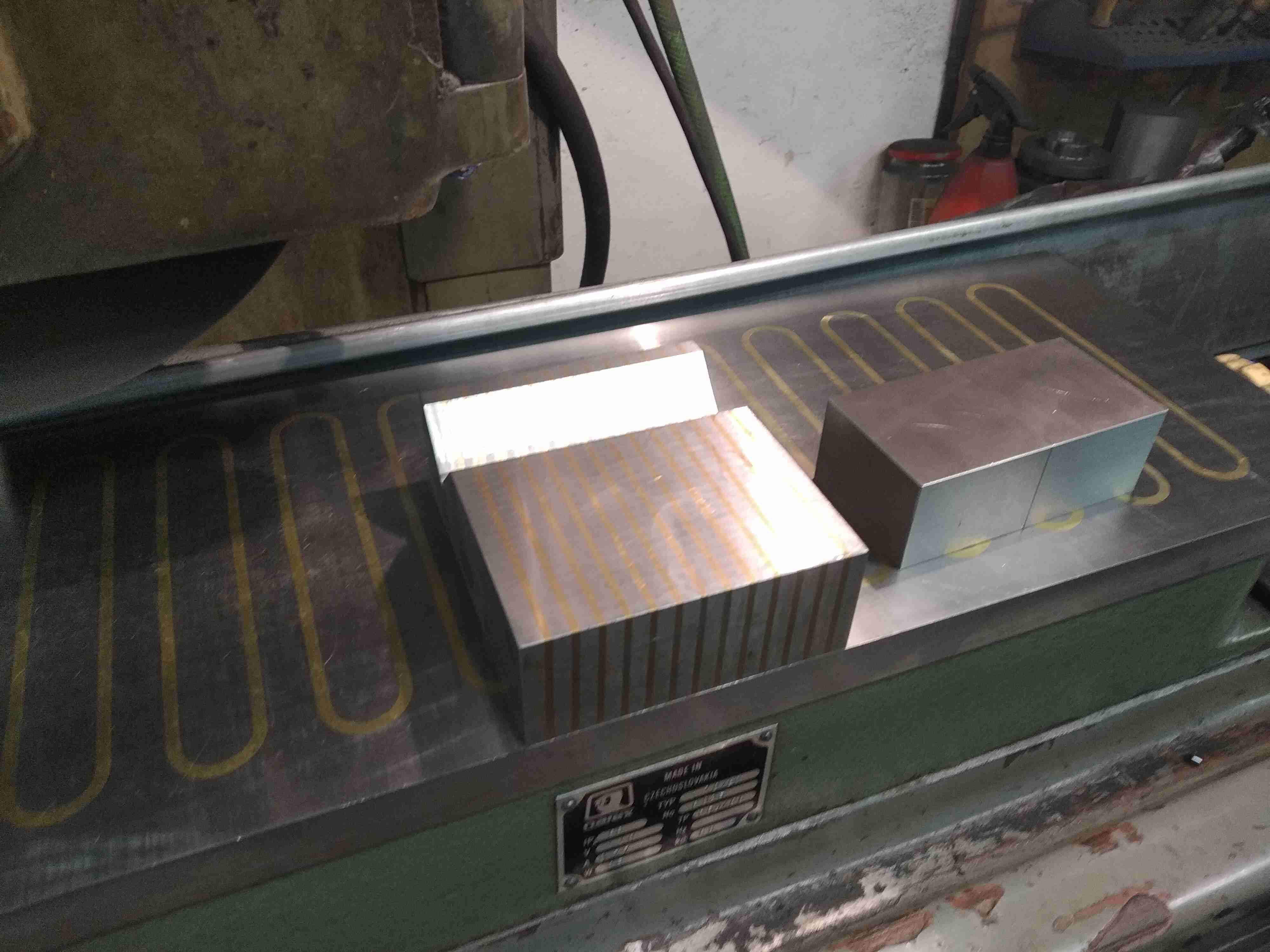

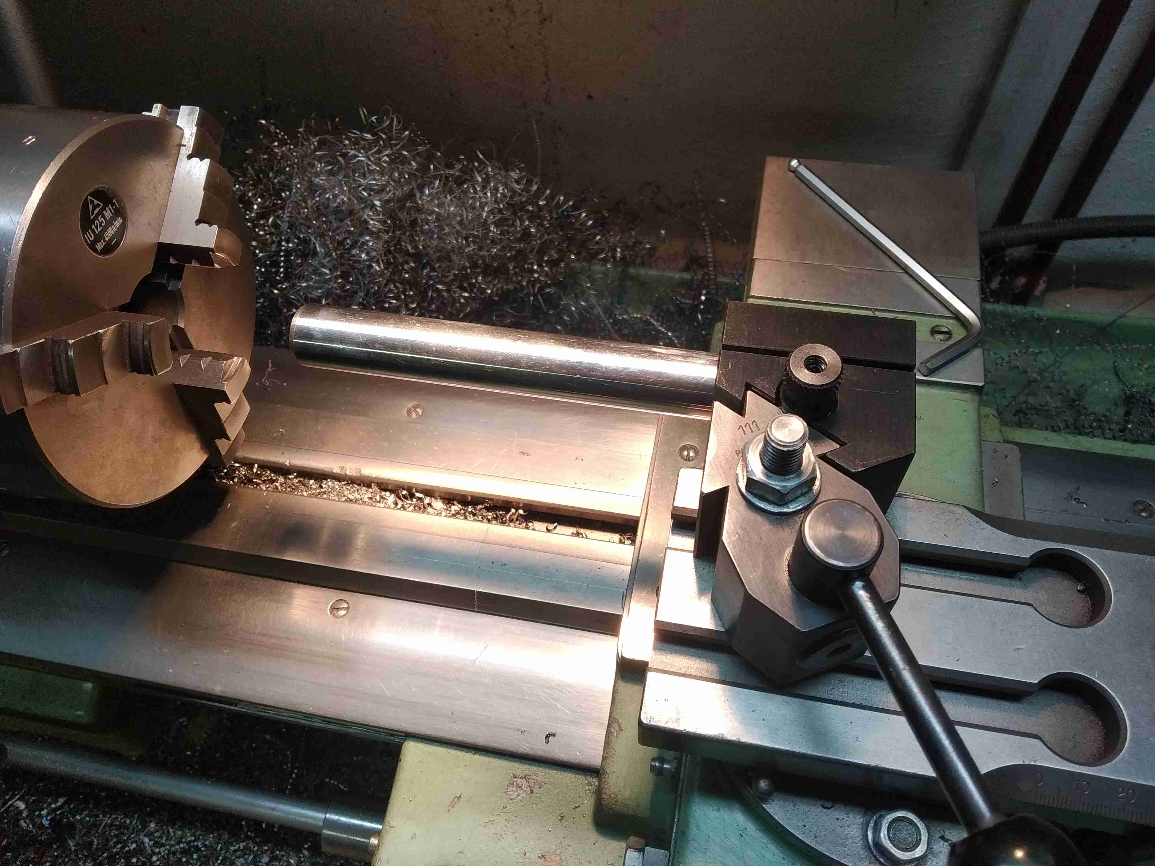

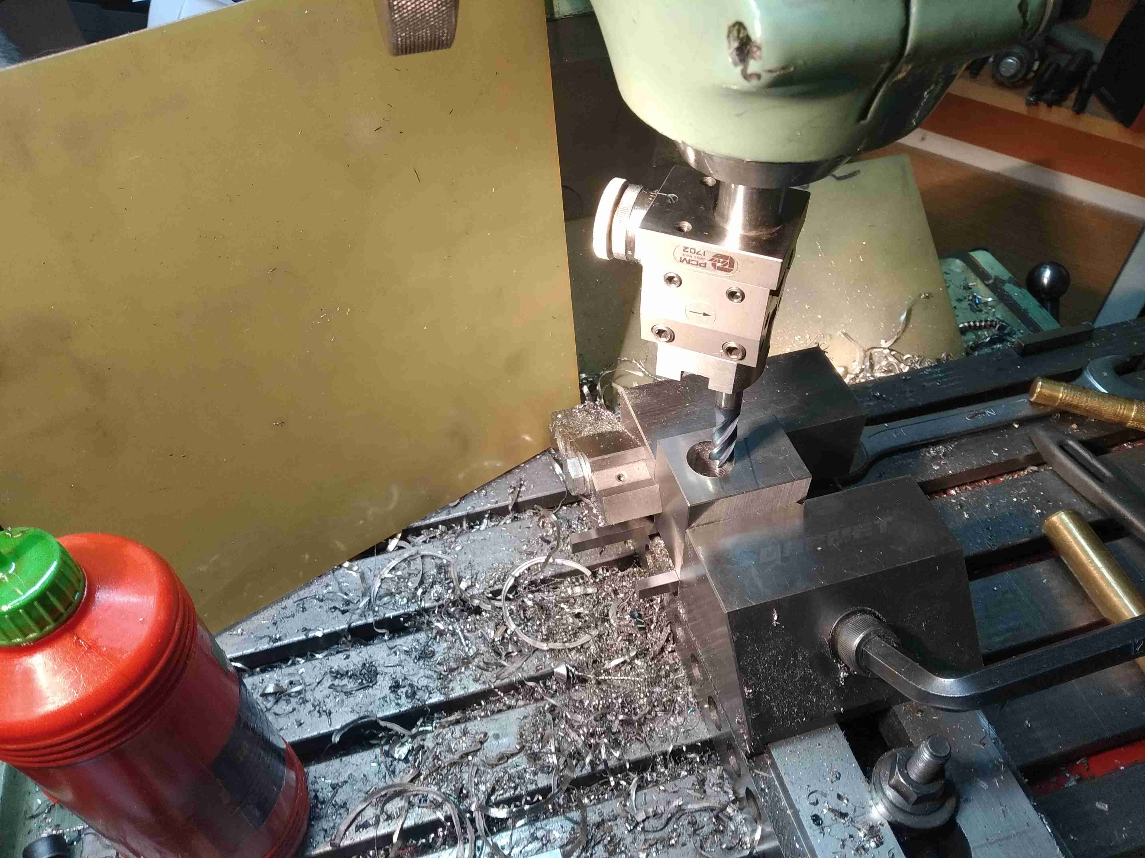

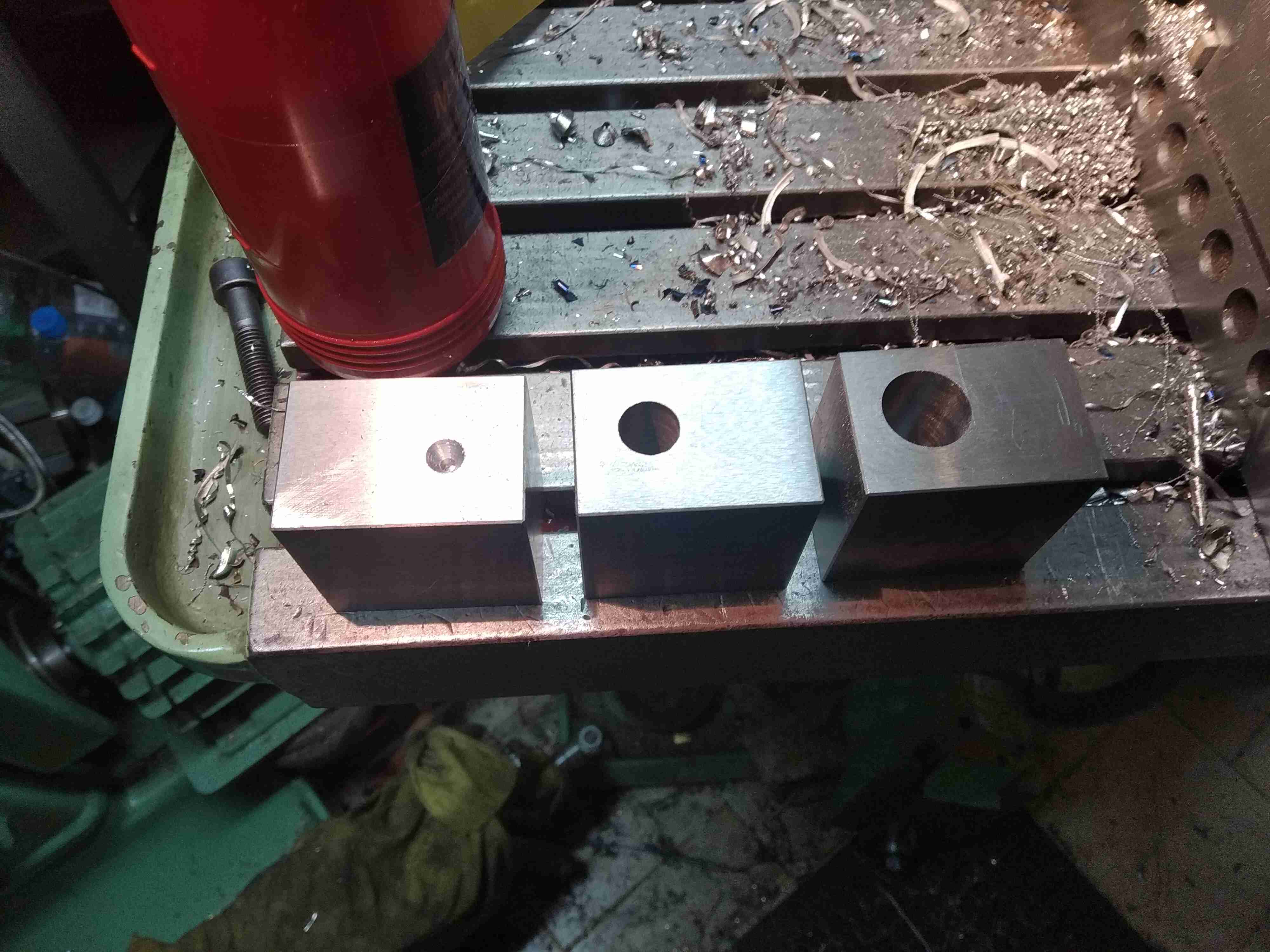

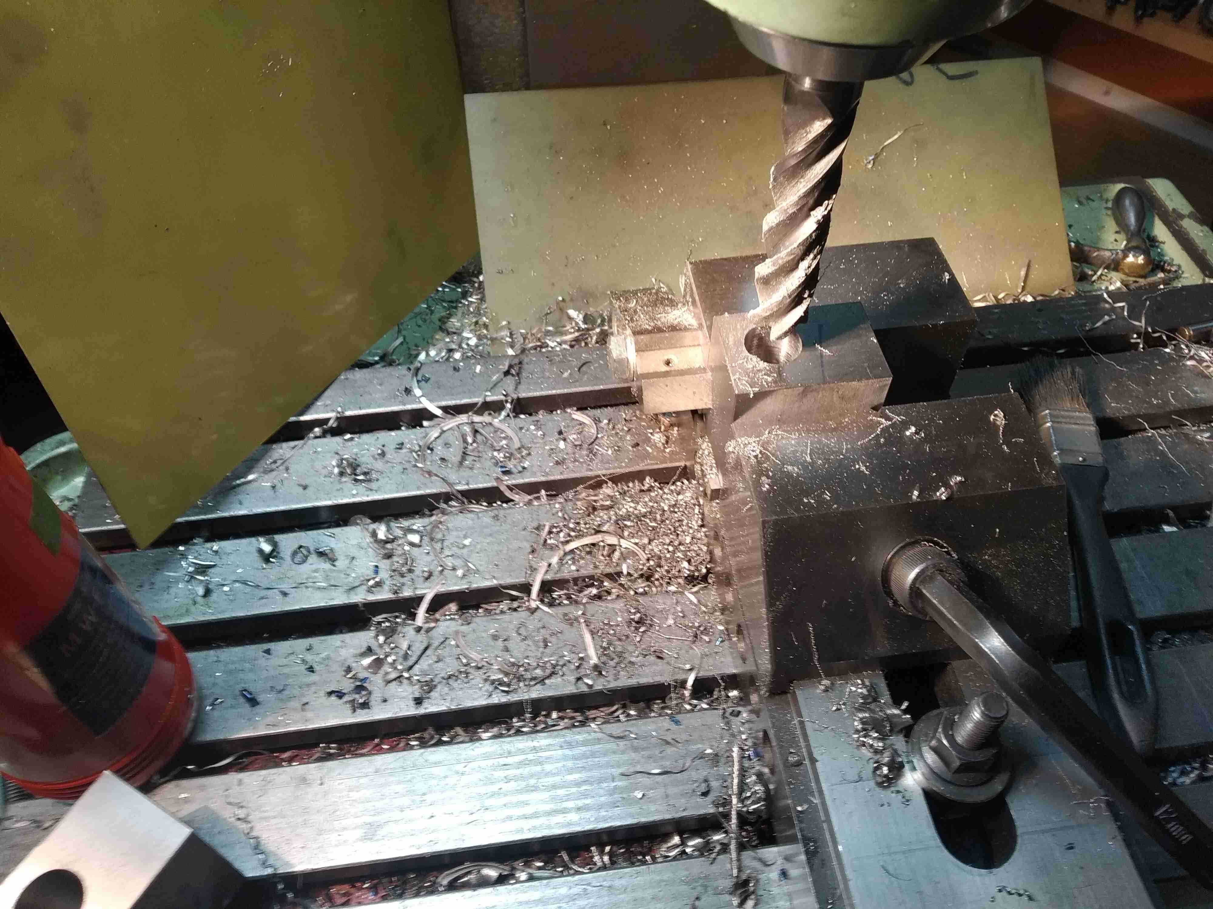

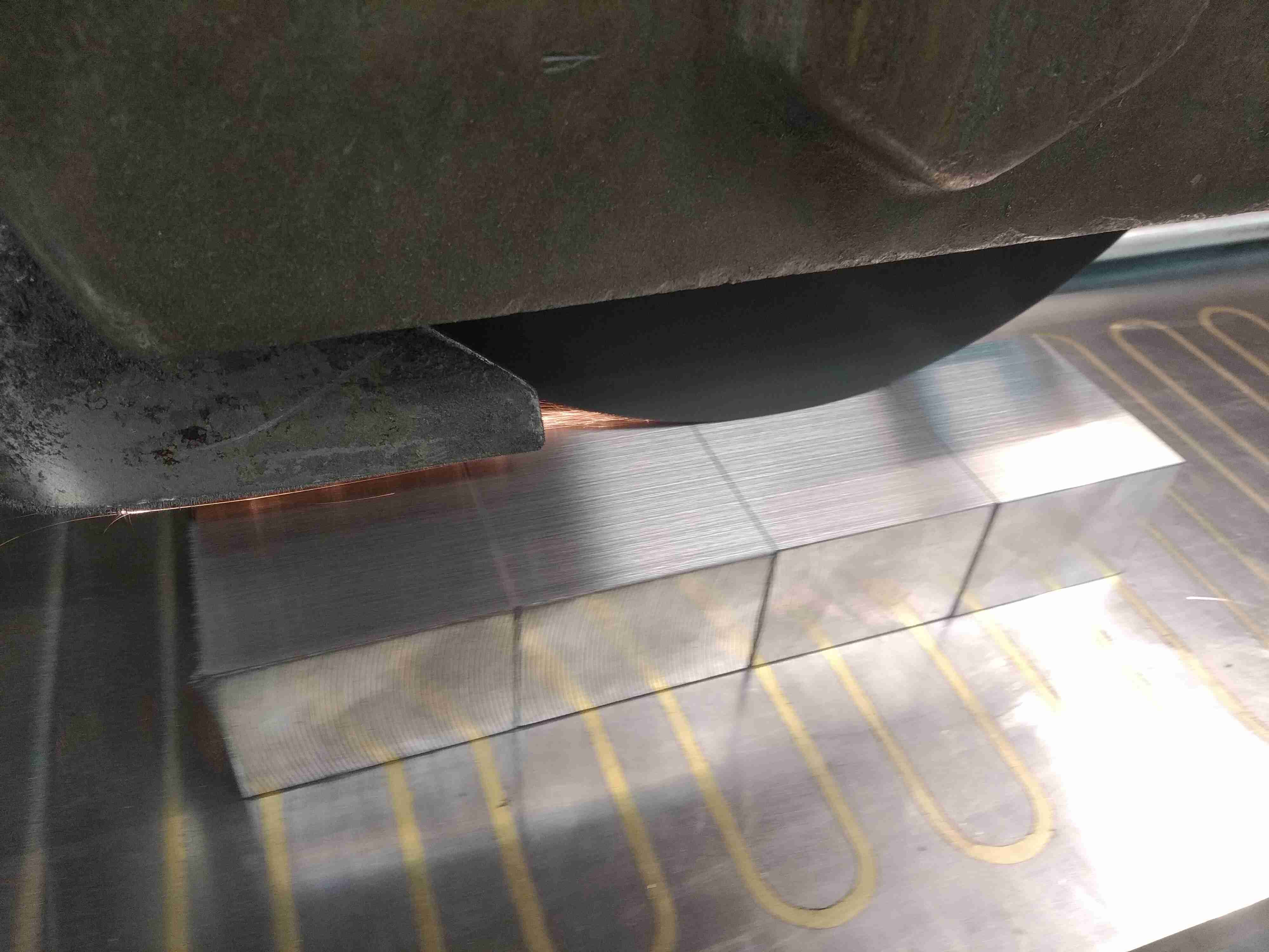

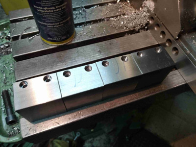

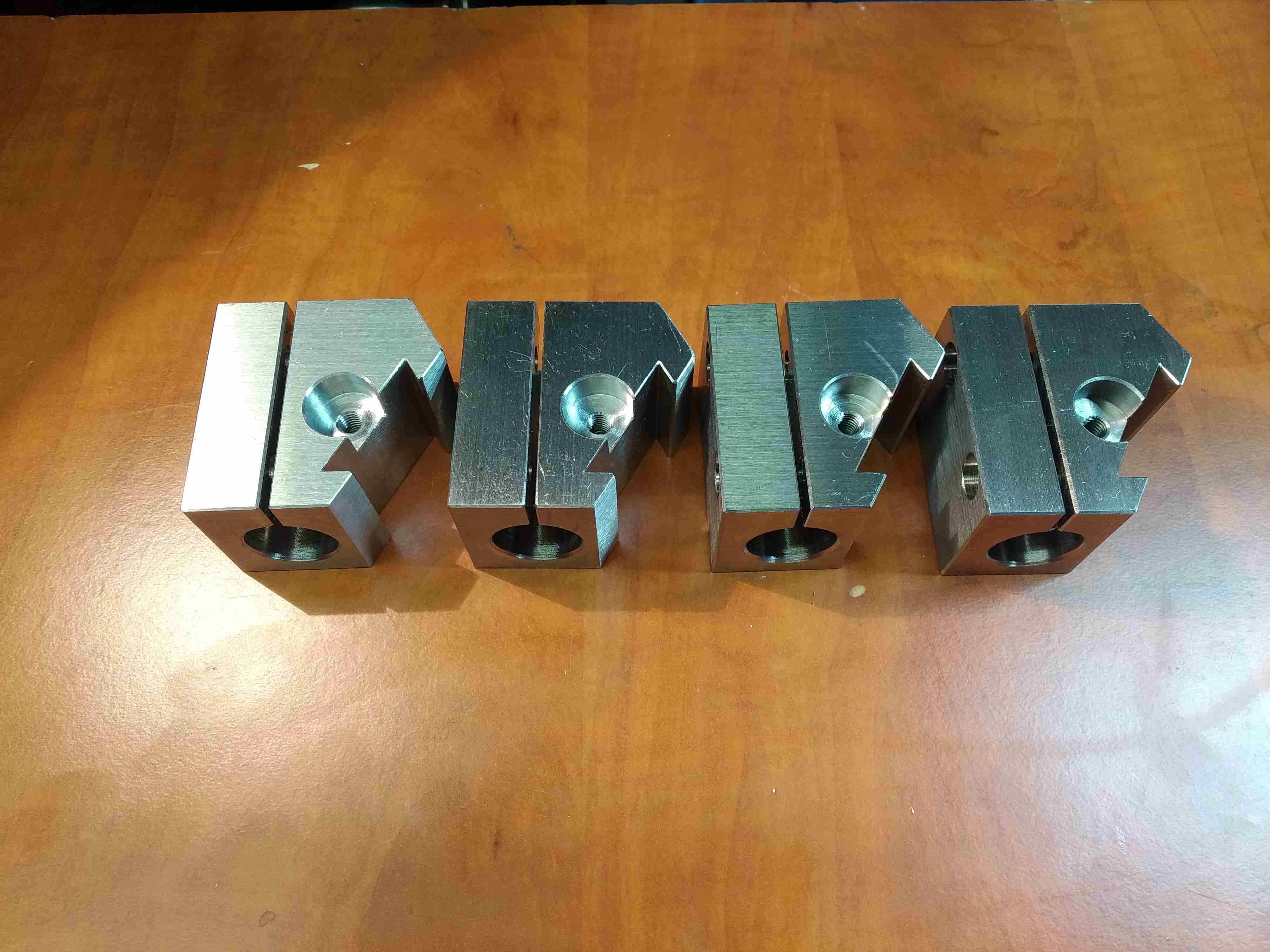

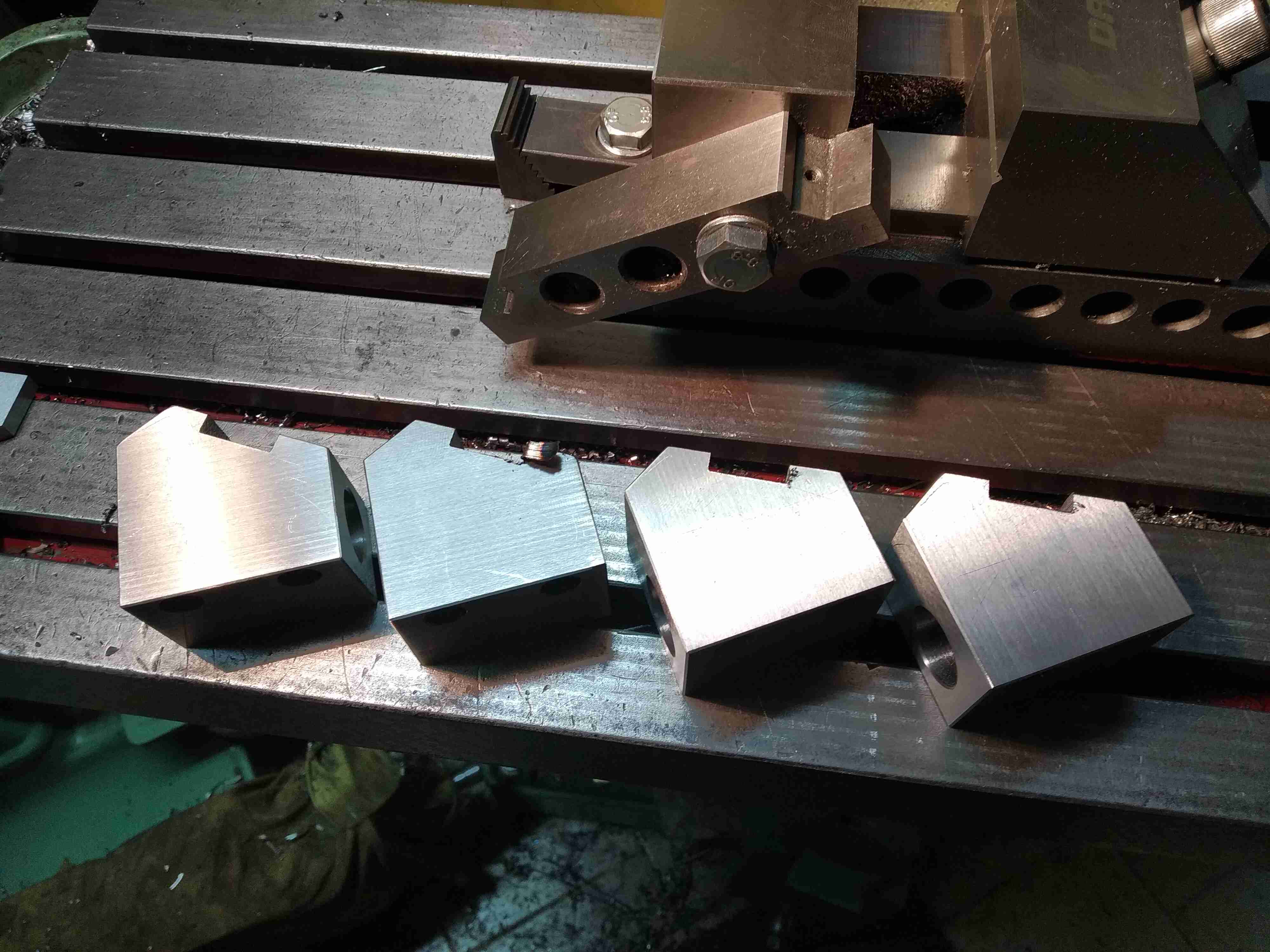

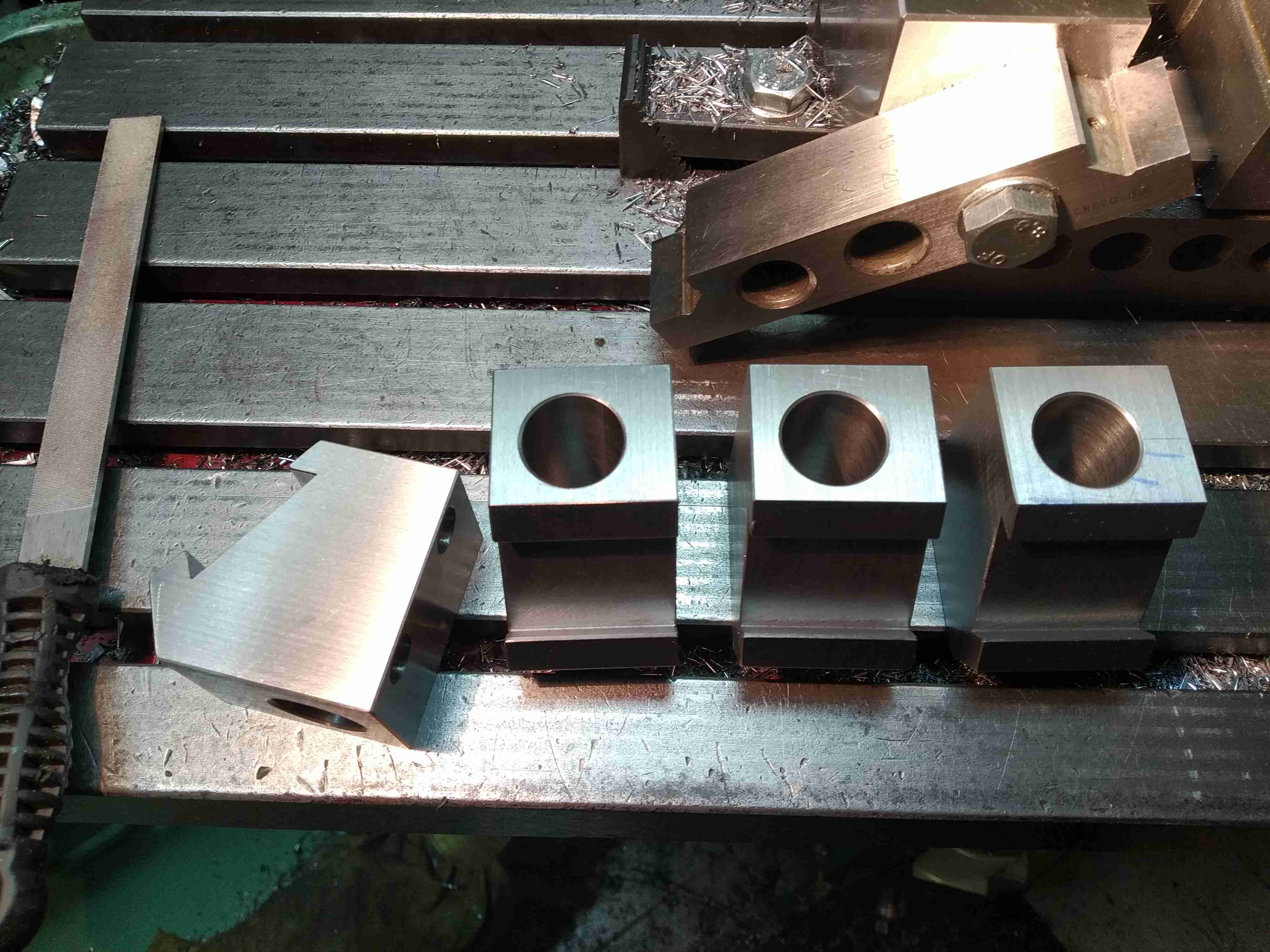

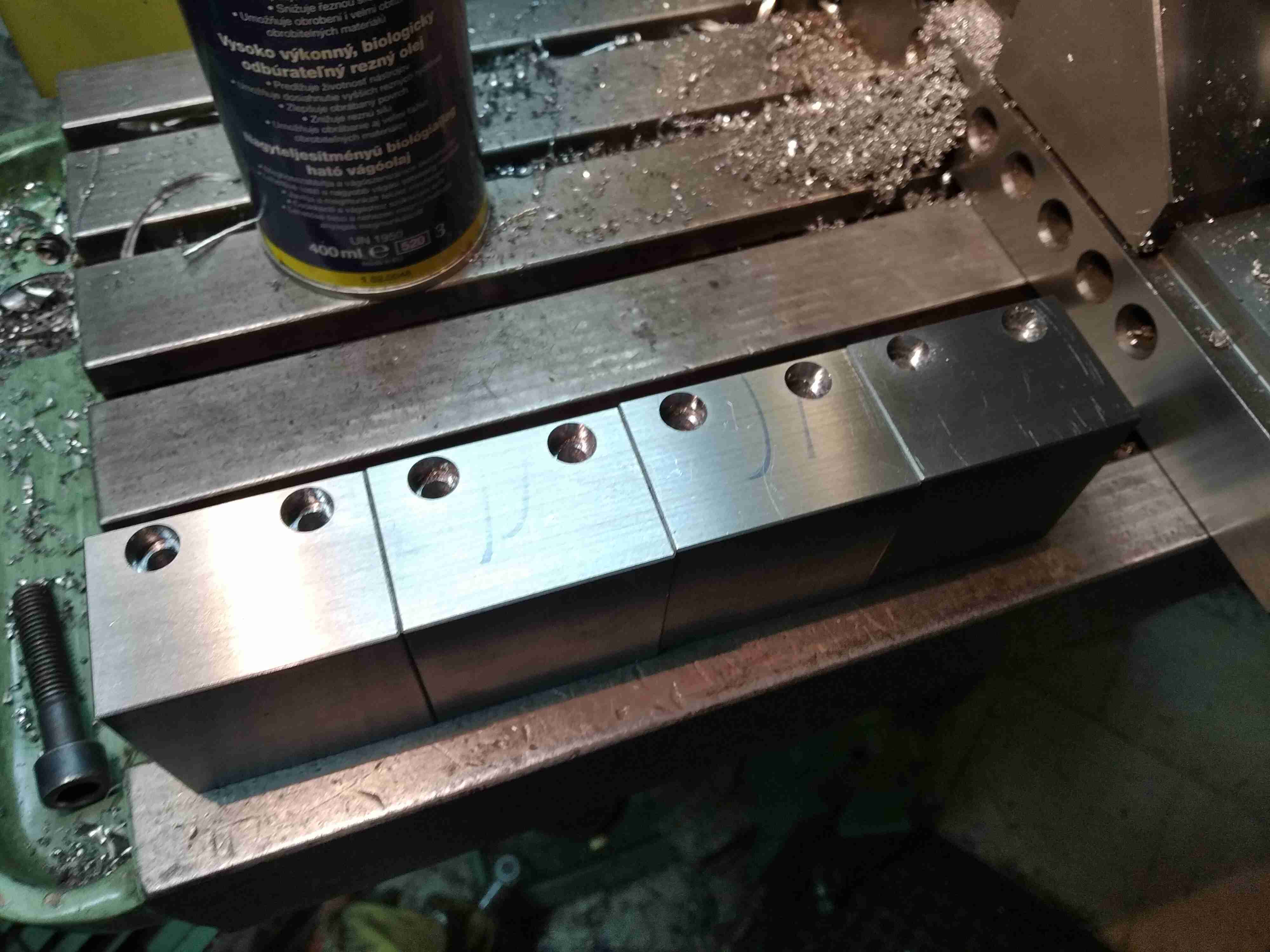

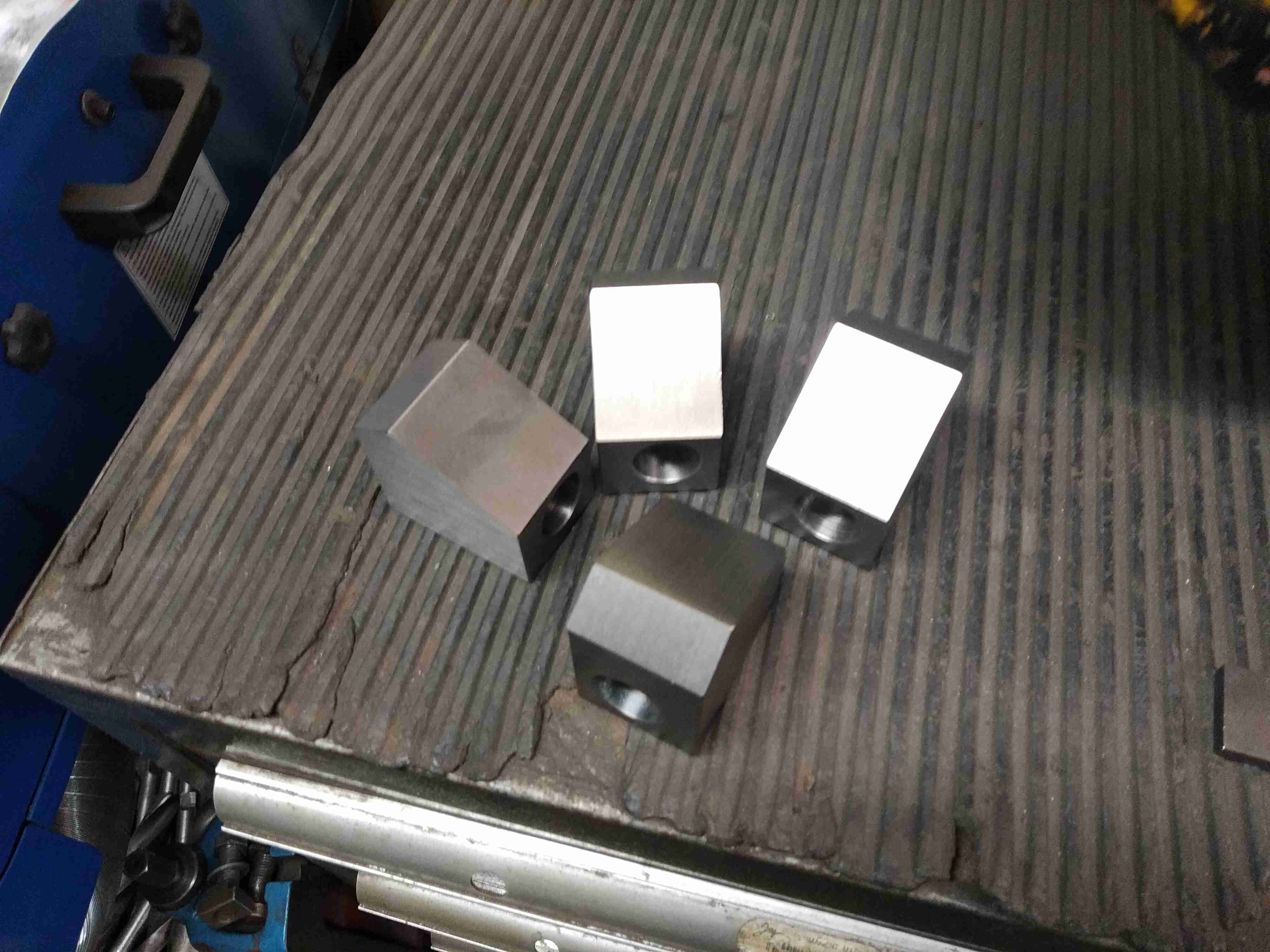

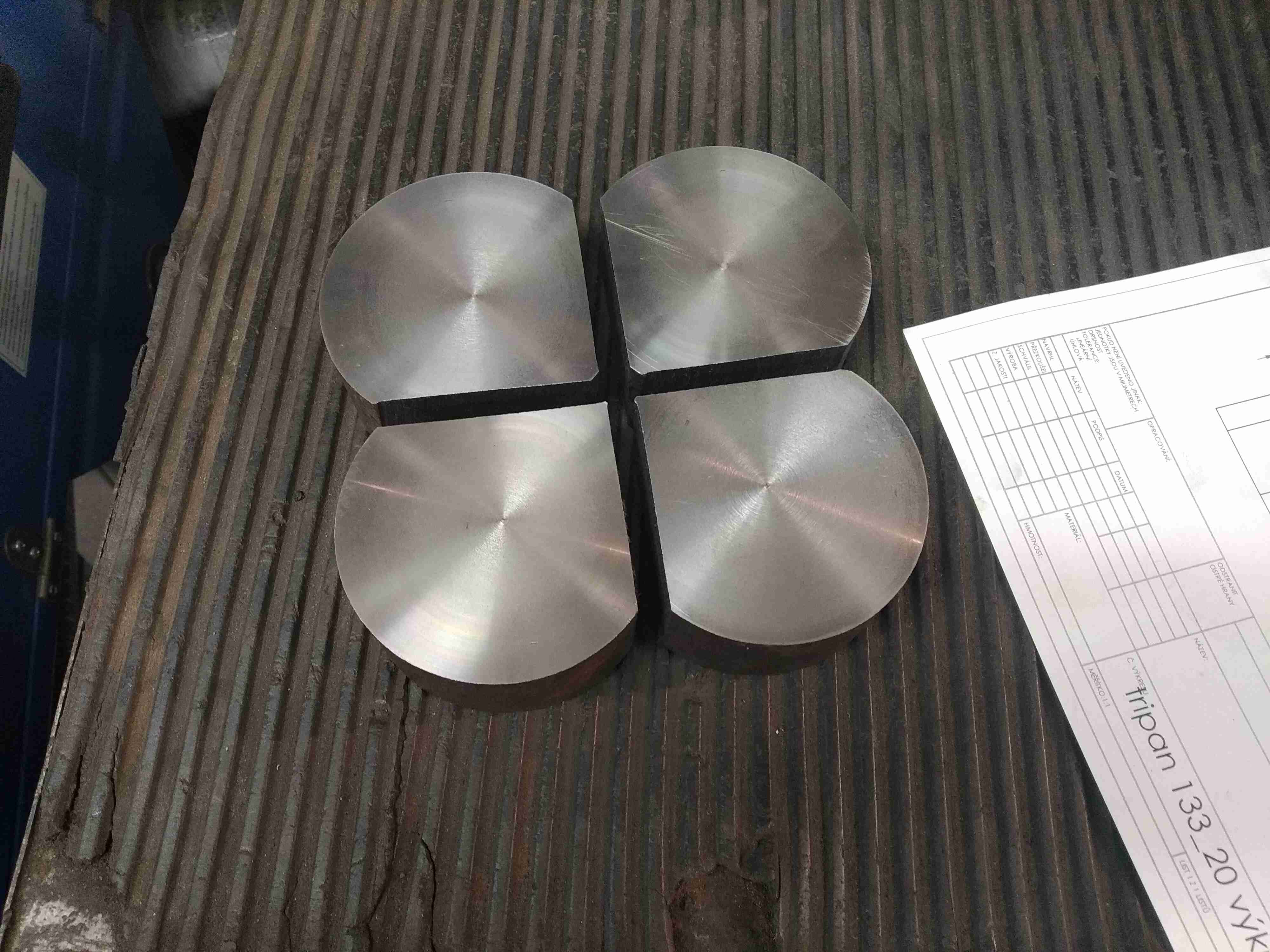

nějaký fotky jsem ti udělal, pojal jsem dnes potřebu vyrobit si 133-20 s dvacítkou dírou k tripánkovi i to nafutrovat protože rád dělám dlouhý ďoury s frézama, závěr byla horká koupel v brunigalu a ještě jsem to proměřil přímo na 111 co jsem zkolmil s příčným posuvem, letí to pět stovek na 100mm vůči podélnému za mě dobrý :wink: , 11600 bez úpravy z kulatiny, dělal jsem si kdysi i 20 klasických držáčků a taky fajn, někde se to tady kdysi řešilo, no nemohl jsme to najít, tak to dám sem
v kostce: kulatina, čela s přídavkem, ořez, broušení velkých ploch, zúhlování napřesno, hrany, otvor, vyvrtání napřesno, ohrabání hrubých úhlů a jejich broušení, pak stahovací šrouby, pak broušená fréza 60st. na jeden záběr, pak rozřezání, odhrocení, koupel, měření na trnu s posuvem :)

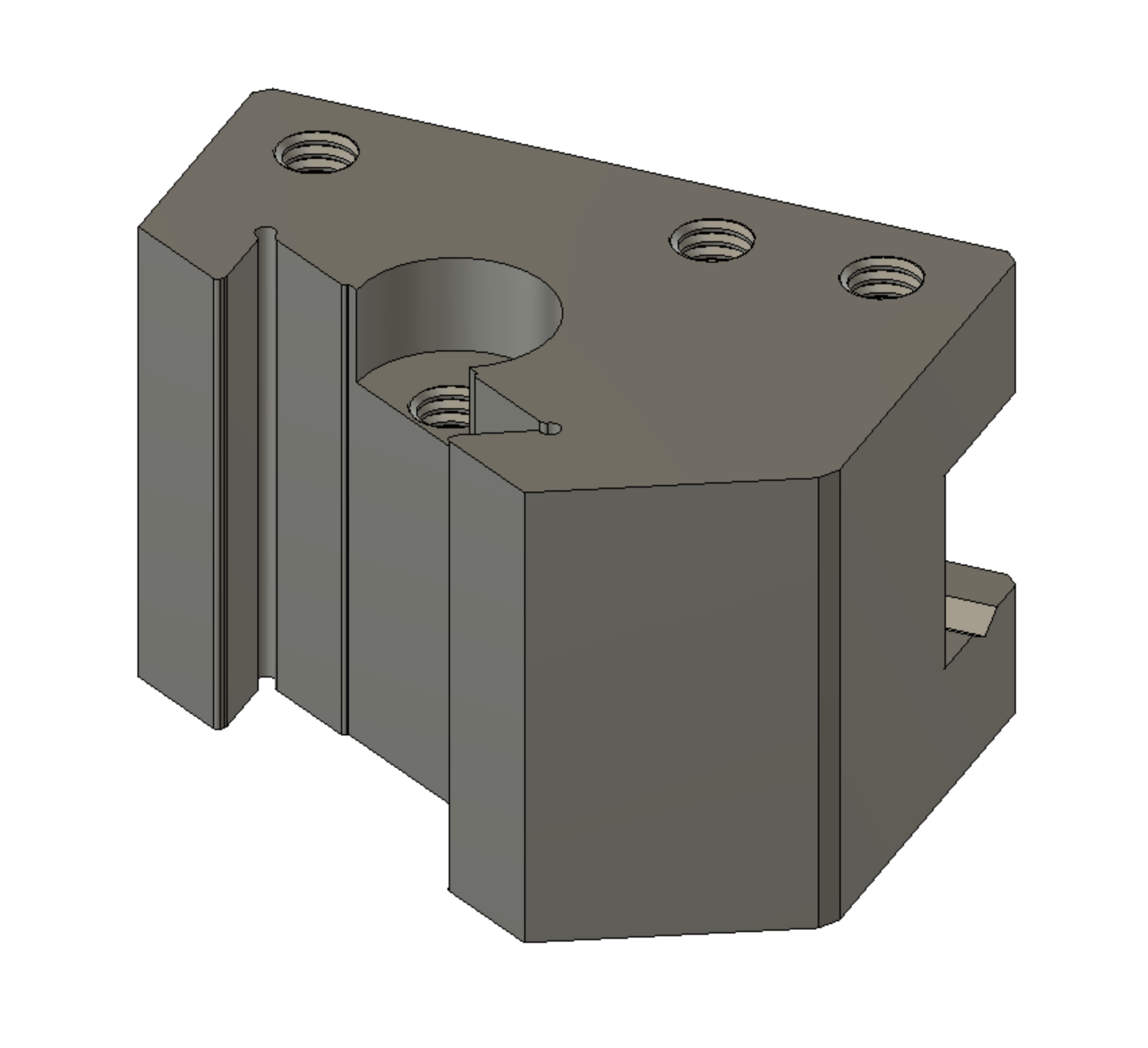

kreslil jsem to podle obrázku, origo 133-20 možná bude trochu jinej :D

tumlik píše: 25. 1. 2021, 7:38 nějaký fotky jsem ti udělal, pojal jsem dnes potřebu vyrobit si 133-20 s dvacítkou dírou k tripánkovi ...
Velká paráda, díky!

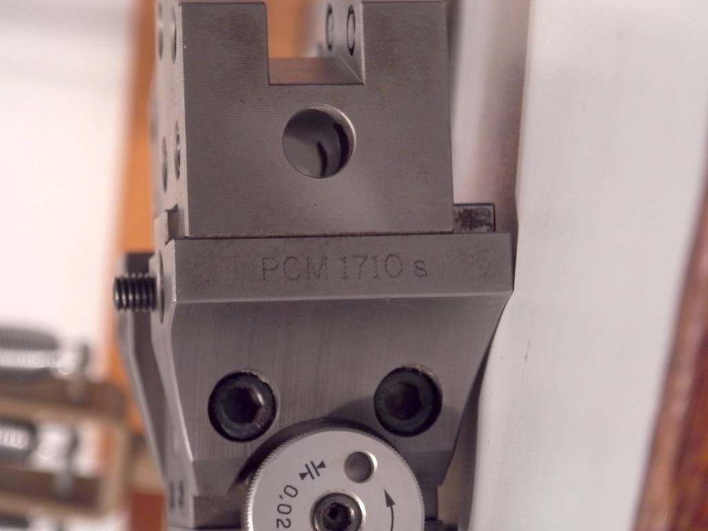

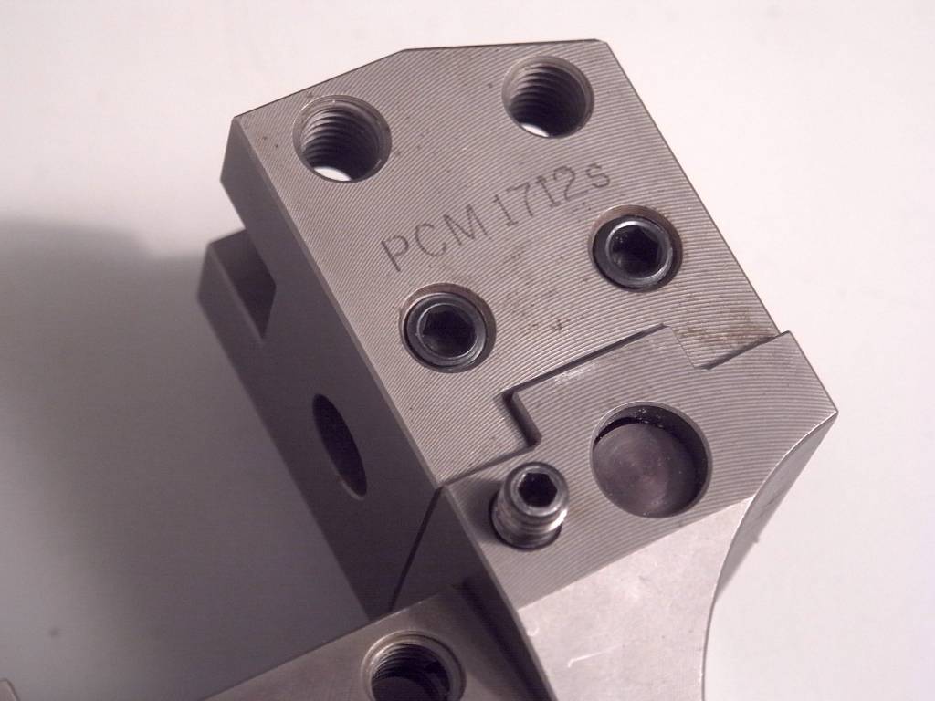

koukám, že to malý PCM taky vetkneš do :lol: všeho, kam to jde

no takhle, originál rohový nemám žádný, jak už jsem psal, tak jsem si stáhl obrázek, dal ho jako podkres do solidu a z otvoru, který dělají na ty držáky což je 27mm jsem to obšlehl :D , vyšla mě kostka 52x52 a osa toho otvoru 16mm tak aby to nikde do ničeho nenaráželo, ani klasický nemám originální, ty jsem si taky dělal jen tak od oka, rozhodně to neplánuju dělat na kšeft, jestliže bys musel ten roháč ještě tepelně upravovat a brousit, tak by to byla šílená práce, na to nemám čas, oni mě budou sloužit i tak, já na tom šaublinu nic nerajbuju, když vezmu milimetr šponu, tak to už musí být :D
jestli chceš pošlu ti to i s modelem, ale jak říkám, netvrdím, že je to tak správně je to takové to copy it right z fotky, samože pokud by to někdo měl na oměření tak by to bylo fajn, jinak teĎ na ebay ty rohový držáky jsou, bylo tam i 111 tělo zabalené v mastném papíře, s dopravou to vycházelo na 2k, no měl jsme to v košíku a pak jsem zjistil, že od prosince funguje dvoufázové ověření na paypalu a protože to číslo co jsem tam před deseti lety dával už nefungovalo tak než jsme to rozchodil, tak ten základní držák byl fuč, což mě celkem sere, protože dvojku bych za to dal a tady pochybuju, že to kdy seženu, bral bych i dva kousky :)

jo :) no je to šikovný, ještě bych si měl dodělat ty boční nástavce

tumlik píše: 26. 1. 2021, 1:30 no takhle, originál rohový nemám žádný, jak už jsem psal, tak jsem si stáhl obrázek, dal ho jako podkres do solidu a z otvoru, který dělají na ty držáky což je 27mm jsem to obšlehl :D
Aha, takto to mám právě plus mínus uděláno taky (ale s tím, že mám navíc originál rovného, takže něco se dalo odvodit z něj, zejména rybina, kterou mám už i prověřenou). Zjevně to není nijak kritické, ale jak píšeš, bylo by to fajn případně zkorigovat :)
tumlik píše: 26. 1. 2021, 1:30 jestliže bys musel ten roháč ještě tepelně upravovat a brousit, tak by to byla šílená práce, na to nemám čas, oni mě budou sloužit i tak, já na tom šaublinu nic nerajbuju, když vezmu milimetr šponu, tak to už musí být :D
Dobrý postřeh, který tu nikde nezazněl (resp. alespoň nikde v mých vláknech, kde jsem výrobu tripanů řešil), k tomu měl Engineer: do nevytvrzených rybin se ti mohou zabodávat šponky, často vytvrzené obráběním. Tj. funguje to i bez vytvrzení, ale je potřeba být při používání opatrnější, naučil jsem se vždy před upnutím oba protikusy pořádně ofoukat a vůbec myslet na to, že je to prostě choulostivější..
